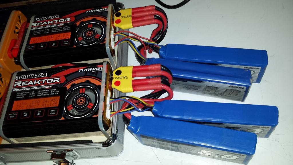

Po přišedším nápadu jsem zhotovil 2 rozdvojky pro akupacky a budu je využívat místo těch šílených silově-balančních mezikabelů:
Uvědomil jsem si totiž že balanční konektory stačí zastrkat přímo do nabíječky ve vhodných polohách; pro nepatrné zvýšení blbuvzdornosti jsem jim uřezal příslušné polohovací zobáčky (zámečky).

Nojo ale takhle když se spleteš, tak zahoří v nabíječce... když spleteš šílený kabel, "nic" se neděje. Nebo ne?
Pak je ještě možnost že se nespleteš, ale třeba na sebe bych úplně nevsadil :lol:
Příspěvky: 22019
Re: F7F Tigercat 82" ASM elektro
#425 Příspěvek od jyrry »
Ať se spletu na kabelu nebo v nabce, spálí mi to prsty.
V nabce je to natvrdo propojené stejně jako na kabelu, tipuju že by hořely ty barevné balanční kablíky...
Kromě toho na to stejně bez brejlí už nevidím tak si na to beru brejle a ty tu možnost spletení celkem snižují :?

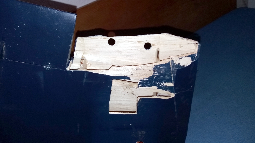

Otloukánek konečně začal protestovat proti občasnému hrubému zacházení při přistávání (hrbaté plochy, boční větry, ruce, ...) a začal pro výstrahu odhazovat gondoly (při doteku se zemí); poprvé v Suché (po druhém letu) a podruhé v Jiřicích (to samé).
Po částečné vivisekci nebylo čemu se divit - překližková žebra jsou konstrukčně narušena drážkami pro pomocné nosníky (balzové ?!?) a desku pod šrouby.

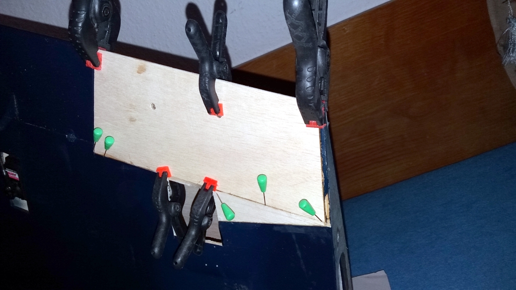

Napravil jsem to kusem 2mm CEIBA (bylo wawa) překližky zdola; zatím tuhne epoxy a pak dotvořím balzový vršek:

Napravil jsem to kusem 2mm wawa překližky zdola;
Jo všichni ji používáte a nikdo nedá reference na kvalitu . :oops: :lol:
Příspěvky: 22019
#433 Příspěvek od jyrry »
Aaaaaa.... pardón ... opravil jsem to, nalepil jsem tam CEIBU ...
Ale ta tvoje WAWA je taky super, akorát já našel právě ten správný odřezek v CEIBĚ ...
