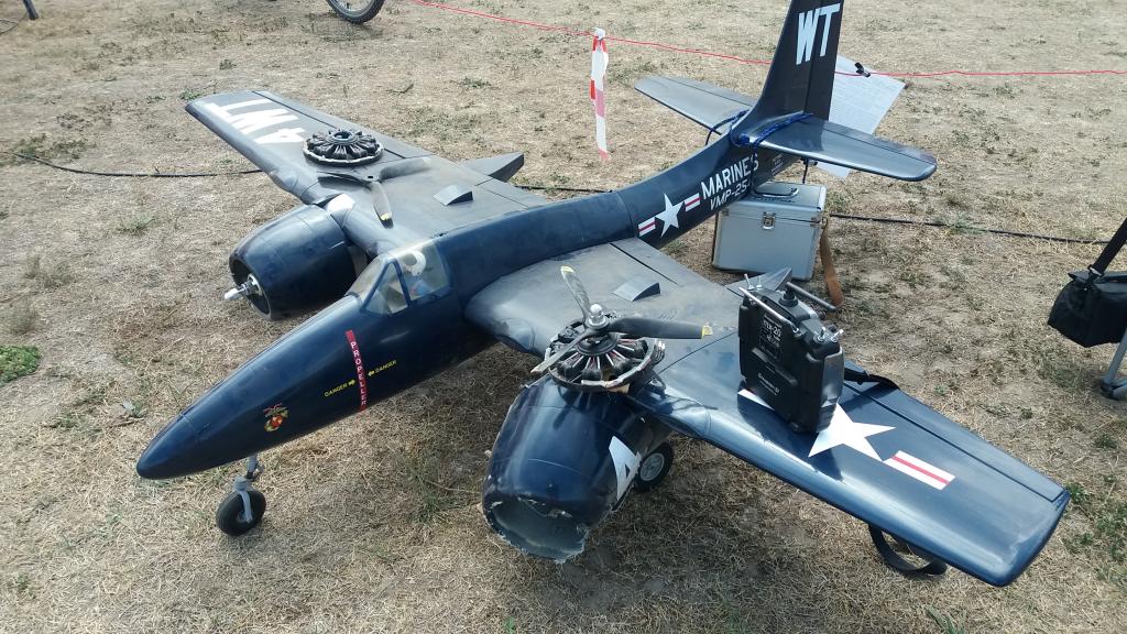

To si tak letím výkrut celkem nízko nad zemí (akce Koprník 2018), vtom řídký vzduch, éro se prosedlo a tak 5-10cm chybělo. Z pole se zaprášilo, zvedlo se to ale pravý motor netočil. Tak na jeden sedám o 100m dál nouzákem, z úplně vysušeného pole se zvedá oblak prachu.
Sice jsem pak mazla transportoval k autu na jeho vlastních kolech a ač na pohled to tak nevypadá, tak vnitřní struktura trupu od křídla po konec a předek obou gondol na šrot. Vzhledem ke stáří, různé poslepovanosti, rozsáhlým vnitřním zraněním a také jisté okoukanosti až profláklosti bude stroječek vyřazen ze služby. Fungující orgány budou použity na nové poletovadlo.
R.I.P.
