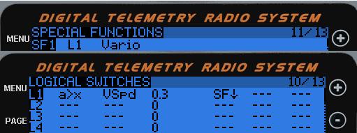

Nastavení varia aby zvučelo jen při daném stoupání (0,3) a současně zaplém přepínači SF.
Log. spínač
L1 a>x VSpd 0,3 SF
Speciální funkce
SF1 L1 Vario

Ano aktivujes ho spinacem a das mu podminku kdy znit, je vsak skoda ze tam proste neni zapnou vypnout zvuk v nulove zone kdyz tam je rychlost pipani.
