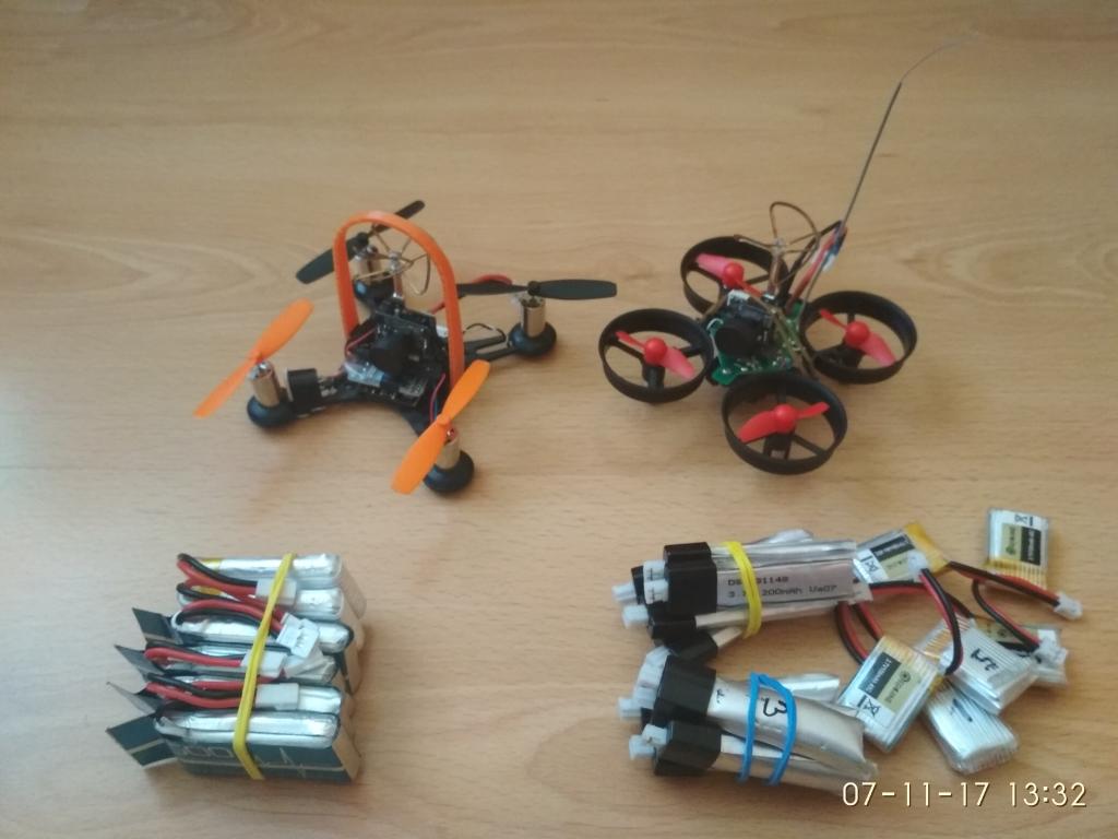

Tak ty 600 baterky jsou taky do malinko většího stroje velikosti QX90, taky je mám. Do velikosti Tiny Whoop jsou určené 150 mAh, ale doporučuju vzít 200 mAh. Cenový rozdíl skoro není a letový čas je samozřejmě jinde.
Edit: vpravo ty nafouklé 200, přestože jsou nějaké roky staré, zvládají i ke 3 minutám (některé) tady s těmi upravenými 4listy na 2listy (lepší účinnost).

jj tady je celkem dobře vidět rozdíl
