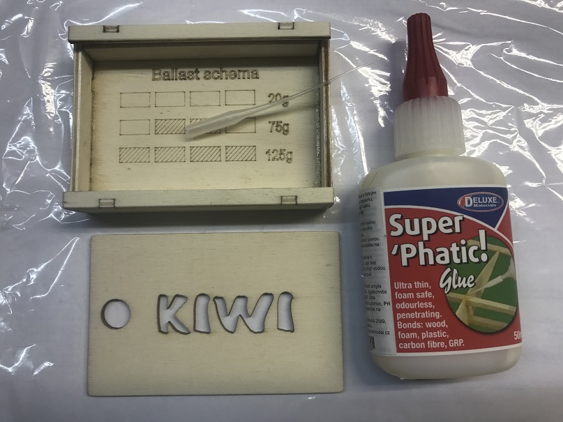

Tak už jsem se taky pustil do stavby a začal jsem tím nejdůležitějším - krabičkou :)
Chtěl jsem hlavně vyzkoušet nové alifatické lepidlo a jak půjde brousit. Zatím to vypadá dobře - má perfektní aplikátor, nesmrdí, je rychlejší než disperze a při broušení nežmolkuje.

ten díl s popis bude asi o něco lepší dát naopak. (Popisem ven) Když budou válečky v krabičce, tak na něj neuvidíš....
jakub37
Příspěvky: 377
Registrován: pát 13.03.2009 0:00
Bydliště: Strakonice, ČR
Re: KIWI - F3RES
#441 Příspěvek od jakub37 »
Pozdě, už je to slepený :)
