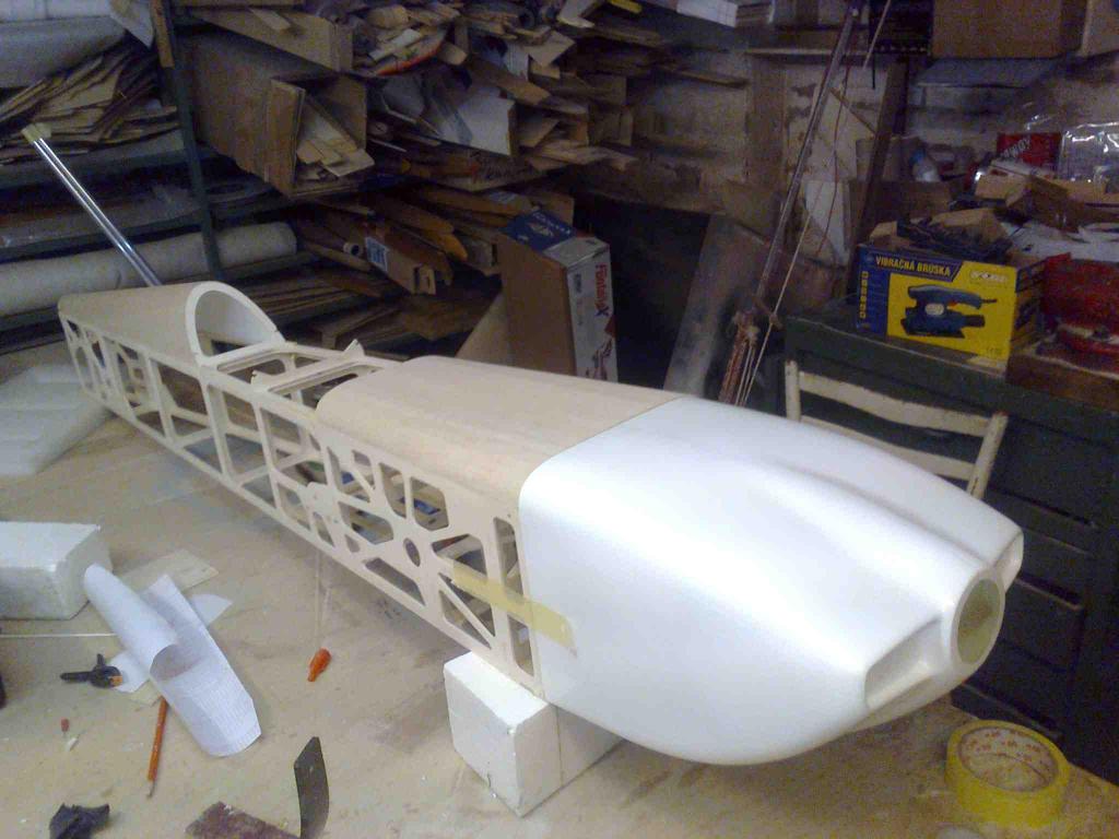

Letošní projekt pro změnu zase jednou angličan

No je to krásný(sleduji to na MH). Co v tem a kdy to zavrčí :?:
P.S. Vleze se? :lol:

Musí se vlézt :D ale podle všech vážení to vypadá že jo
no a co zavrčí zatím se ještě uvidí
buď MVVSí 116ka která tu leží
ale je taky možné že VM 120
tuto sezónu se do bojů cirkusu jistě připojí
Radim

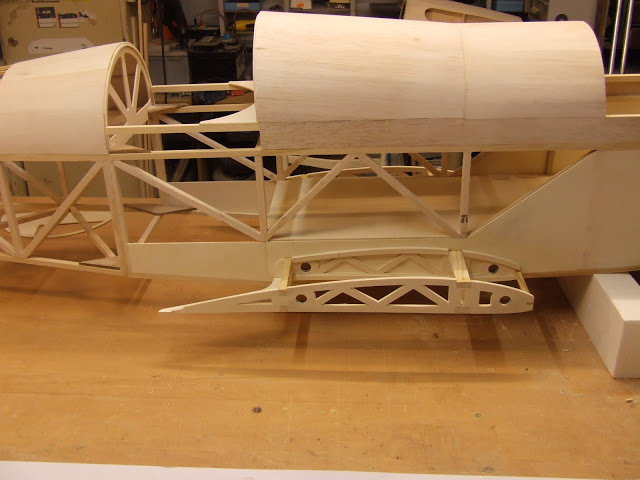

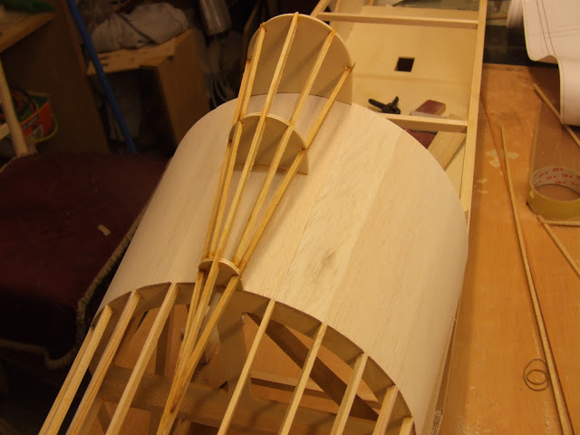

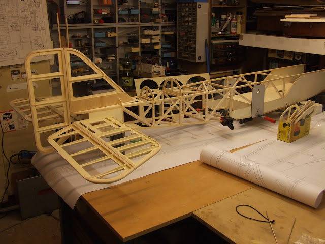

Tak po delší době pár fotek přes léto se moc nemodelařilo,ale nyní začíná stavební sezóna. Vzhledem k tomu že na MH to již moc o modelařině není budu tuto zimu publikovat fota stavby zde. (prozatím jsem sem jen občas utrousil pár fotek)

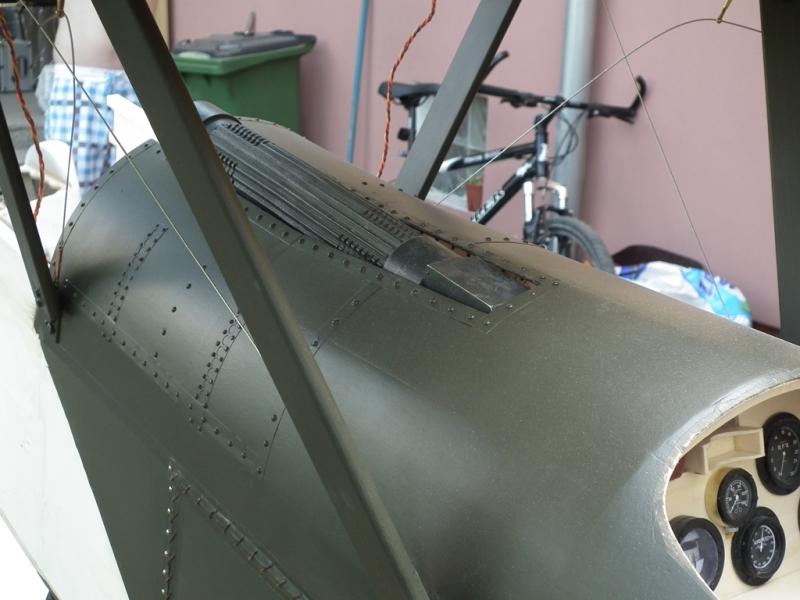

Prvně přikládám fota téměř dokončené SE5a rozp 3000mm Vzletová hmotnost 19400g(uff vyšlo to těsně).
Dále tuto zimu budu přikládat fota z dokončení stavby druhého Fokkeru DVIIF 3200mm a ještě máme v záměru postavit Fokkera EIII 3200mm
Takže nyní Se5a zítra snad dám první seskladané křídla na DVII
Radim

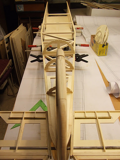

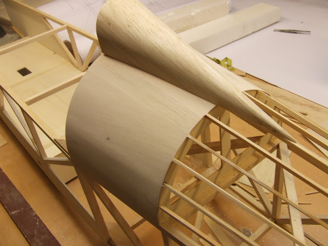

Dnes jsem se dostal do dílny později než jsem plánoval takže jsem stihnul pouze vyfrézovat díly na spodní křídlo DVII proto ještě dnes přidávám pár fotek z konstrukce SE5a a taky foto Veloxe kterého jsem si postavil přes kousek zimy a sezónu
Zítra už snad opravdu budou kostry spodních křídel DVII.
U První verze DVII byla křídla polystyrén Balsa tak alespoň budeme moci porovnat hmotnosti
Radim

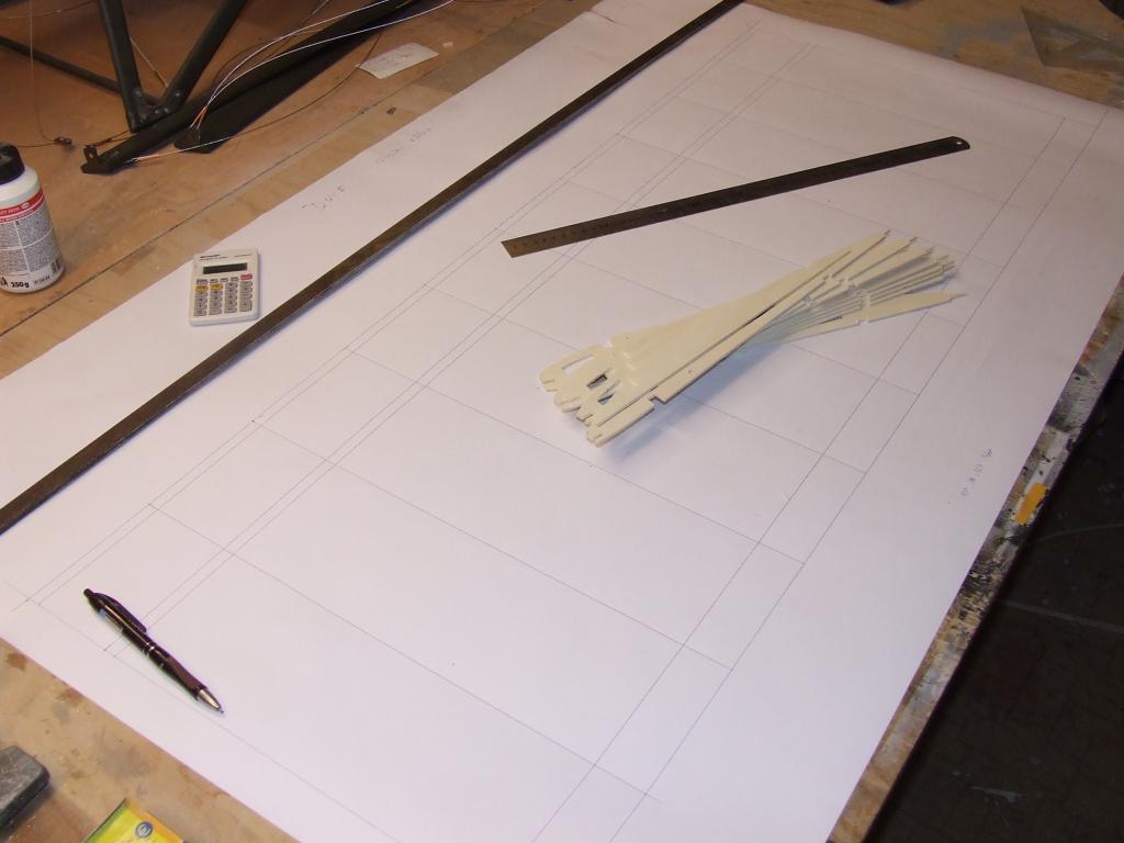

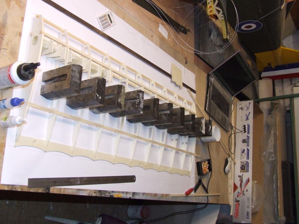

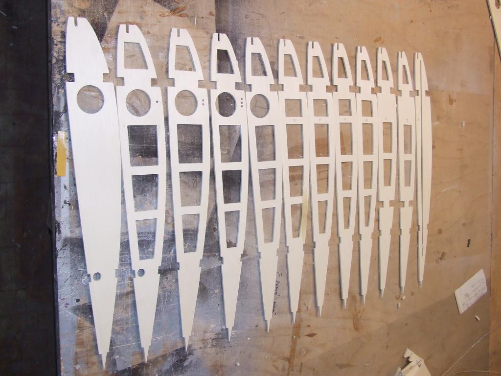

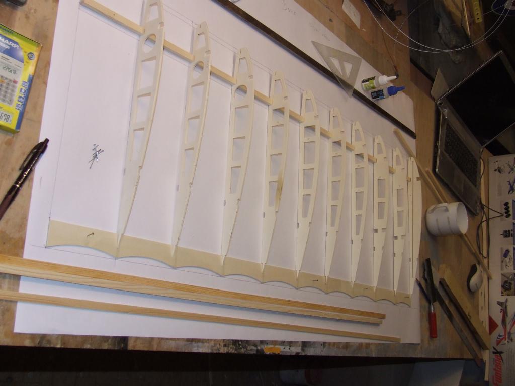

Tak dnes kostra spodního křídla DVII
Tak jak to vypadnulo z frézky
Po očištění
rychle načrtnutý výkres
seskládání na "sucho"
Slepeno nyní počkat do zítra než vše uschne
Radim

Až teď, když koukám na spojovací trubku křídla jsem si uvědomil, že DVII je více méně samonosník. Co je vlastně důvod stavby nového fokrouša- odhaduji že limit 20Kg že :?:
Dál jsi někde zmiňoval, že toto letadlo je továrna vztlak. Budou nějaké změny v nastavení křídel :?:
Naživo jsem původního němce zhlédl letět vloni na leteckém dnu v Jihlavě. Tam bohužel po pár minutách nouzově sedl se zastaveným motorem. Bylo to hodně povedené přistání už docela daleko od šofce. Když k tomu přimyslím ten hluk a šrumec okolo tak klobouk dolů. Překvapilo mě, že to docela solidně klouže. Hold za ty léta různých vystoupení už máte klidnou hlavu. To vůbec obdivuji :arrow: že na akcích i když je počasí úplně na ho.... s těmi hadráplány vůbec letíte- přitom to nejsou účelová éra bez detailů.
Jaký je základní stavební materiál těchto válečníků? Stále je to 3mm topolovka(nebo březovka?) a smrk. Odhaduji , že na tyhle stroje moc balzy není třeba.

Ahoj křídla jsou v podstatě samonosná resp DVII neměla žádné lanování kromě podvozku. Nadruhou stranu dvě křídla ktrá se provážou vzpěrami (tak jak je u DVII známe) jsou pevná až až.
První model měl křídla polystyrenová. Rozhodnutí pro křídla dřevěná padlo proto že nyní disponuji CNC frézou takže vyrobit žebra je otázka minut. Za druhé si slibujeme nižší hmotnost. Pod 20kg se ale DVII jistě nevleze.(i když nikdy neříkej nikdy).
Co se týká uhlů ty jsme upravili dle zkušenotí z prvního kusu kde jsme po záletu podkládali odtokovku horního křídla. takže jsme nyní zmenšily úhly náběhu.
Co se týká materiálu. Materiál je převážně topol,smrk,buk a jasan. Balsy se spotřebuje sice také dost ale především na příčky trupu 10x10 a pár prkének na tuhé potahy trupu a nábězku křídla.
U DVIII která ale má tuhý potah je toho samozřejmě víc.
V podstatě na stavbě takového válečníka není nic složitého. Stavíme to bez výkresů dle třípohleďáků občas si uděláme nějaký ten rys rukou (viz třeba včera obrys křídla a rozteč žeber) stačí tužka úhelník prvítko a kalkulačka
