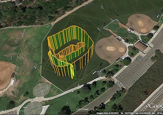

Máte někdo nějakou zkušenost s FBOSD pro NAZA jednotky, resp. s verzí FBOSD Ghost (verze pro DJI Phantom) ?
Využívá minimOSD (je součástí), GPS data bere z integrované NAZA GPS (nepotřebuje vlastní GPS) a telemetrická data bere přímo z NAZY. Umí externí proudové a nově i barometrické senzory.
Volitelnou součástí je microSD logger pro zápis telemetrie na SD kartu k pozdějšímu zpracování, např. pro HD OSD do HD videozáznamu nebo 3D zobrazení trasy letu na Google mapách.
Statndardně zobrazované údaje : GPS Lat/Long, Altitude, Course, Speed, Virtual Horizon, Pitch/Roll, Battery Voltage, Flight mode, Distance and direction to home, Includes MinimOSD, Supports most popular current sensors, including TBS Core, AttoPilot, and RC Timer current sensors
