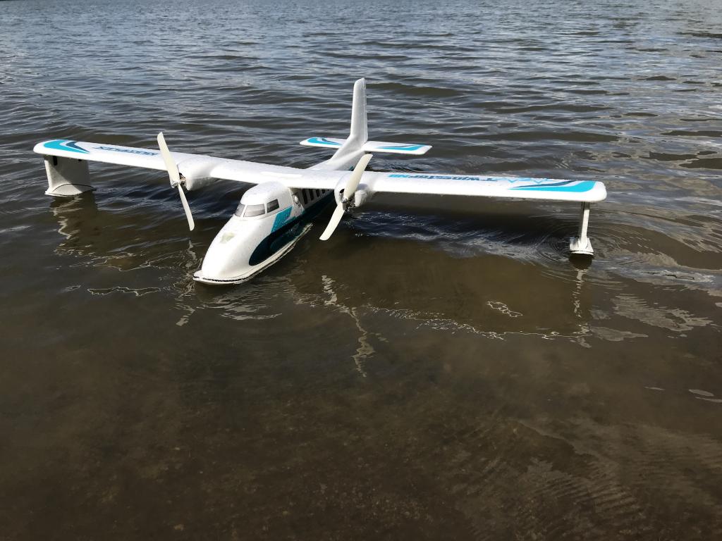

Ješte takhle—— ten twinstar tak jak je leta opravdu velice dobře, tak tady toho nechci zmrvit. Pokud mi to s nim nepřestane po kratke době bavit koupim ještě jednoho a na něm už budu v klidu experimentovat. Ja bych ho chtěl mit jako letajici člun kdy plovakem je trup. Plus ty pomocny bočni plovačky. Ty klasicke plovaky co jsem koupil, to mi nic moc neřika.

To vypada taky moc hezky, ja jsem ale jednoznačně limitovanej skladnosti v autě a ten Twinstar je jak dělanej na míru. Ty klasicky dva plovaky už překáží—- zbytečnej krám jen kuli startu z vody.
Postupně zmenšuji ten spodni plochy epp plováček a asi bude stačit jen aby byl jen trochu větší spodní náběh čumaku trupu. Asi by i stačilo jen seřiznout čumák ale na to zatim nemam moral, navic si myslim že by se mi ten twinstar šiknul i v zimě na běžky. Tam co jezdim mam hned u auta plochu kde se letat dá.

To je přesně to co si představuji jak by se mi twinstar libil upravenej, ale nechci ho rozvrtat dokud nebudu mit jasno jak leta a co si necha libit bez uprav.
Určitě by to šlo velice jednoduše vyřešit a upravit —-dotisknout pomoci 3d tiskarny ale to já nemam a neumim.
Ono by na origo stavebnici stačilo jen motory umistit v gondolach trochu výš a zamaskovat tu upravu vytisklym motorovym krytem. Pod trup vytisknout pasujici plovak plus ty dva plovačky a je hotovo. S třilistou vrtuli by bylo se škrtanim o vodu po problemech, jen by to asi nebylo s třílistem moc na akrobačku.
U toho středoveho plovaku to chce na bočnicích přesahujici hranky aby voda neodprskavala do boku do vrtulí. Dělalo se to tak alespon dřive na modelech zavodnich lodiček. Tady na tom upravenem twinstaru je trochu vidět že to tak udělany je a jsem rád že se mi i potvrdilo že musi stačit ten středovy plovak malej—- nizkej. Spiš tam jde jen o tu odtrhovou hranu v těžišti a gondoly— motory šoupnout kousek výš aby se tam vešla větši vrtule než jogurtovka.
Ja jsem zkoušel vrtule 8/4 což je bída
9/5 už docela dobry—mojim motorum už se to ale moc nelibi.
Super by byla si myslim vrtule 9/6
Baterii letam 4 čl 2650 a zatim jsem nikdy nevyletal na jeden let ani 1000 ma, takze na baterce by se dala v poho ušetřit nějaka váha. V čumaku ji mam posunutou dozadu tak 6/8 cm podle toho jak moc je nasáklá vodou ta moje epp lyže.

No ja se obavam že přez tu gondolu už menši pruměr nebude moc tahat při pomalych stoupavych obratech. Když jsem letal 3d epp akrobatky nikdy mi to s malou vrtuli nesedělo— i když s ní jiní s podobnym erem letali. Prostě to řvalo a nic nedělalo.
Vrtulník má taky než několik listu maleho pruměru třeba jen dva velkeho. Tady je to stejny, pořad stejny princip.
Navic větši vrtule i víc brzdi v sestupnych obratech, jen je blby že ja už jsem na mixy těch dvou motoru vyplacal všechny tři své volné mixy tak už nemam jak nastavit spinani zvyšeneho volnoběhu aby mi to letělo z kopečka trochu pomaleji. Trimem je to na prd a rukou to neodhadnu, to musi byt docela přesně a je i trochu pakarna nastavit kompromis mezi nabitou a vybitou baterií.

Provedl jsem nějake upravy, na středovou lyži jsem dal vodici a protiodstřikovy lišty a zdá se že to fungovat bude. Jen jsem zatim popojižděl a poskakoval , ale stopu to zřejmě diky těm lištam vede vrtule 9/5 rachoti kuli vodě přijatelně a od hladiny se to odlepuje.

Tome diky moc. Už je mi jasny kde jsem dělal chybu. Z mobilu to sem musim dat přez ten druhy youtube odkaz s tou pomlčkou. Tak sláva. Tak to sem dám ještě video z podvečera. Vitr uplně lehnul tak jsem se to pokoušel trochu lip seřidit a pomoci videa pak detekovat co by možna ještě stálo za upravu pro pohodovější starty z vody a mam pocit že to ještě chce trochu vic zkratit vyšku bočnich plovačku a taky trochu zmenšit uhel náběhu. Tak to zitra trochu fiknu.

Aha toho jsem si nevšimnul. Určitě na to vkladani odkazu jdu nějak blbě. Zeptam se doma synka jak na to. Mě problem začína ledva se snažim vložit odkaz mezi ty dva nápisy youtube. Ta vkládací čárka mi skáče až na konec druheho youtube a je peklo ji dostat aby umožnila vloženi doprostřed. No nic. Plovačky jsem prosíravně snížil už večer tak to jdu prubnout než se rozfuní.

Kapacita a váha tak akorát, ale oproti turnigy 2650 ma na nich v zátěži padá napětí a jsou hodně měkký. Lepší by byli asi 2200 ma turnigy. Dá se to ale je to v tahu na hraně a bez rezervy.
