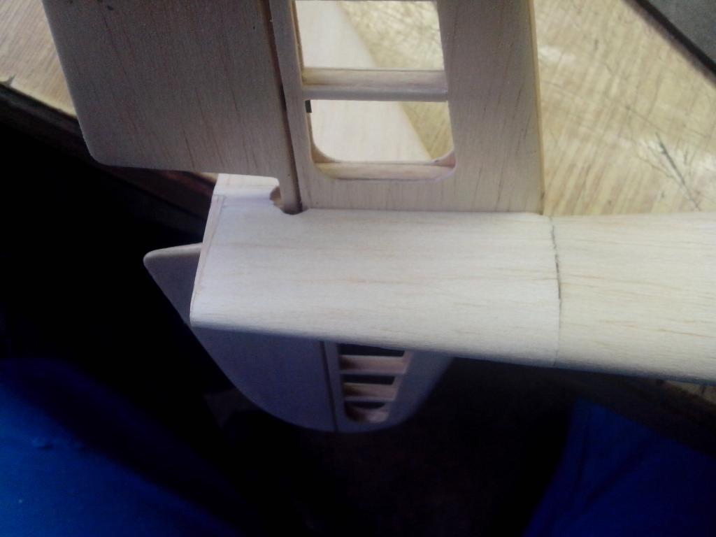

Tak dnes jsem se pustil do dalšího pokračování na tomto éru. Jelikož jsem nějakou tu chvilku neměl na modelaření čas, nebo náladu.

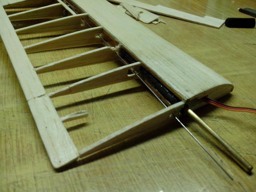

Už minule jsem si všiml, že mi celkem dost utíká jedna polovina křídla, tak jsem se to rozhodl opravit. A dodělat náhony brzd, na které už mám serva. Při rovnání půlky křídla sem tak trochu utrhl kus křídla, takže to bude vidět, že to je nějak opravovaný, ale je to už rovný. Co se týká brzd, tak je nejspíš budu muset odmontovat a otvory pro ně zalepit, abych nemusel mít zbytečnou váhu v letadle.
Důvod je takový, že mi to serva, které jsem chtěl zalepit do křídla nezvládnou vysunutí brzd. Pokud vymyslím, jak to udělat, aby brzdy šli vysouvat jedním větším servem umístěným v trupu, tak brzdy zachovám. Byla by to škoda aby nefungovali, když jsem si s tím tak hrál.

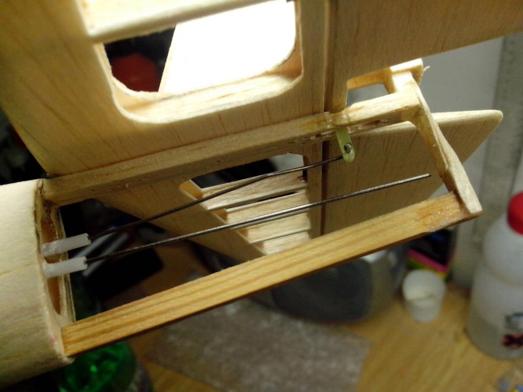

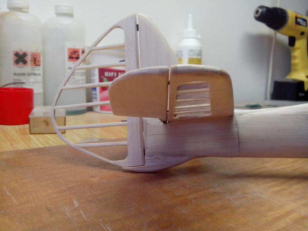

Dopotáhl jsem trup pod výškovkou a vyvedl jsem táhlo pro směrovku z trupu. Ráno dodělám druhé křidélko a budu si hrát s novým kopytem kabinky. Minule jsem to chtěl mít co nejrychleji a to se mi nevyplatilo.

Zdravím ! Vypadá to pěkně. Pokud jde o náhon brzd 1 servem z trupu, nemám dobrou zkušenost. Když se ovládají táhly, je poněkud věda nastavit přesnou délku. Lepší by byl asi náhon torzní, ale to bude asi dost těžké. Můj názor je, že je lepší se na samostatné brzdy vykašlat a brzdit jen vyklápěním křidélek nahoru. Já to takhle na menších (tedy tak 2,5 - 3 m ) polomaketách mám.

Tak mi to nedalo a začal jsem se hrabat v brzdách. Nakonec jsem je rozchodil, takže brzdy budou. Jen musím dokoupit jedno servo, které jsem bohužel odpálil...

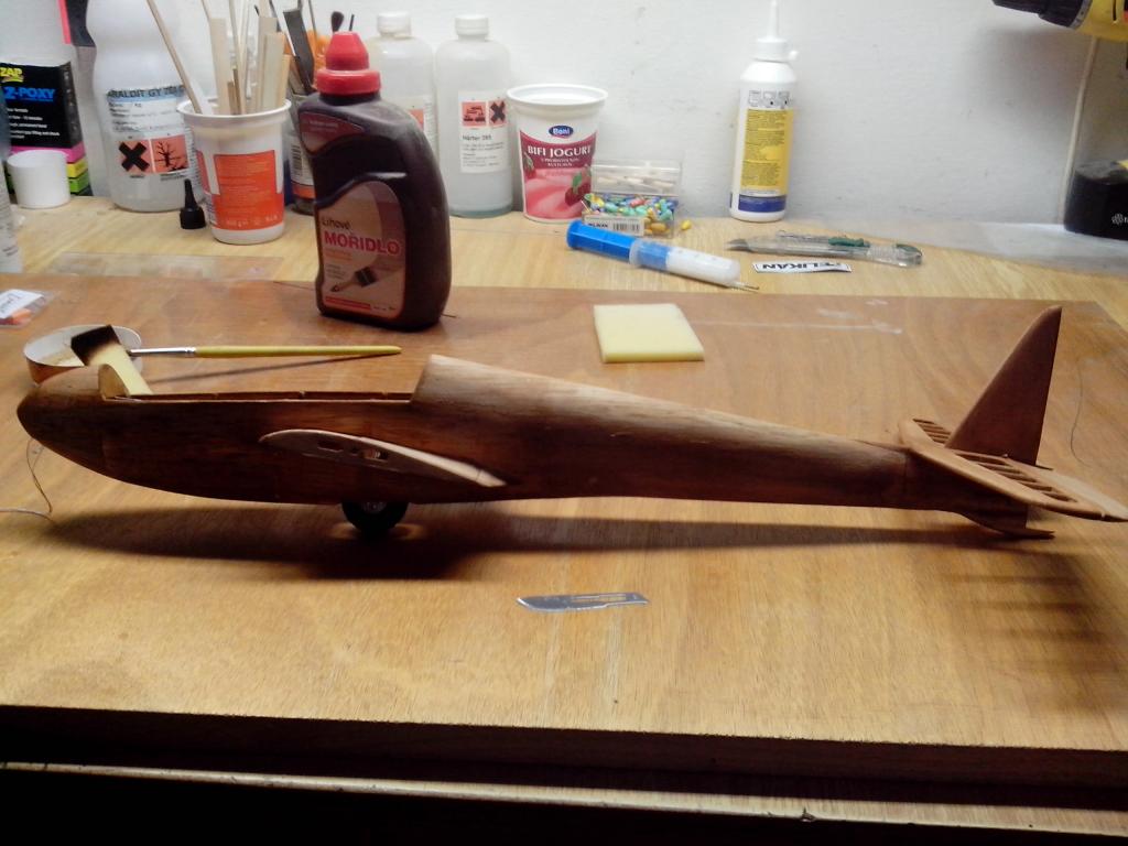

Po dlouhé době jsem se vrátil k práci na tomto krasavci. Bohužel jsem brzdy musel úplně odmontovat a zalepit je. Takže jsou jen naznačené... Nepodařilo se mi je rozchodit, tak jak by měli fungovat. Pořád bylo něco špatně.
Jinak jsem dodělal zadní ostruhu a přidělal hlavní kolečko. Potáhnul jsem zbývající části křídla a začal jsem celý model mořit do kaštanu. Po zaschnutí mořidla jsem celý model lehce přebrousil jemným smirkem a natřel jednou vrstvou vrchního lesklého laku.

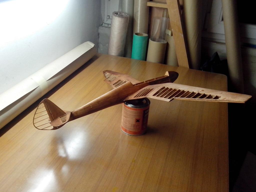

Vypadá to moc pěkně. Ale pořád se nemůžu podle fotek zbavit dojmu, že koukám na éro s rozpětím tak 3 - 4 m, né 1m. Tak tedy jsem opravdu zvědavý na celkovou hmotnost.
Re: MG - 19a
vypadá to fakt luxusně, ale taky než jsem viděl tu plechovku a náhony sem myslel že to je 3 metr minimálně ....
jako tohle by byl uplně ultra luxusní model pro modeláře pod strop, jen to nalakovat, ale fakt se bojim jak tohle bude při metrovám rozpětí lítat, ale fakt se na to parádně kouká
kolik ot teď hmotí ?

Momentální hmotnost modelu je 102 gramů
Nejspíš to bude tak trochu kámen... Ale své místo u stropu se mu už hledá, kdyby náhodou...
