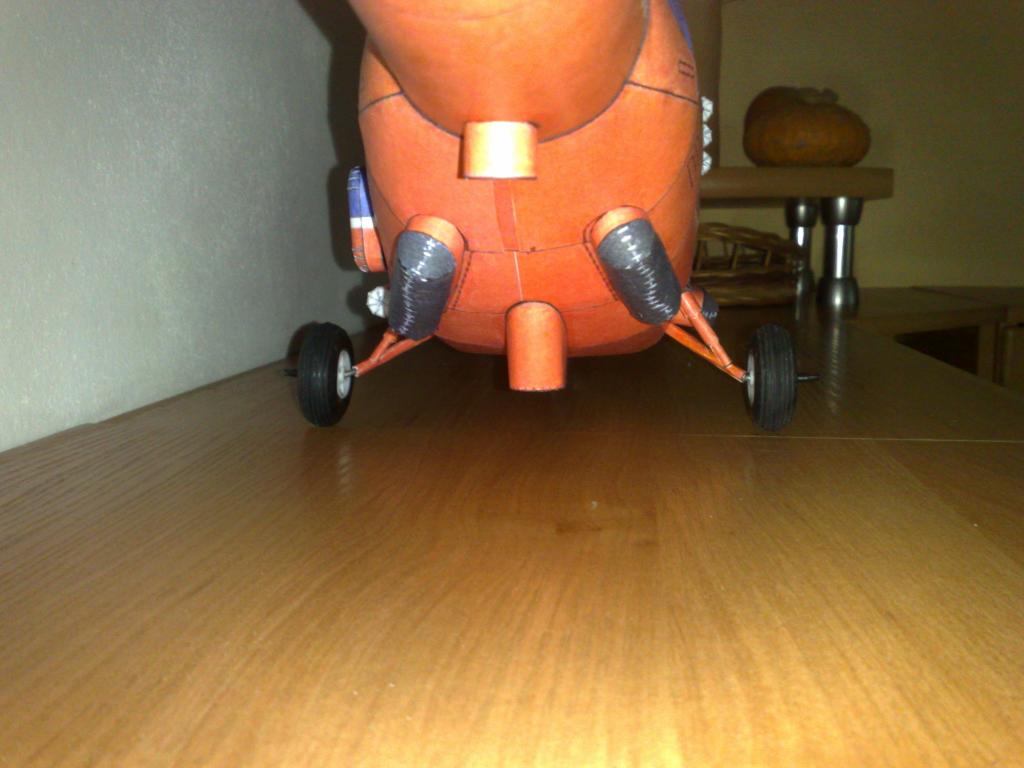

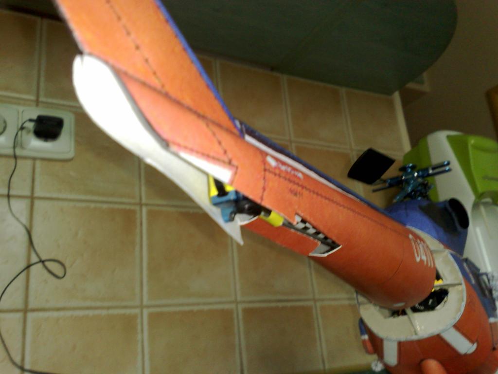

Neměl by někdo nápad jak elegantně zafixovat zadní kola na tom drátu?Zatím je trochu delší a nasazená smršťovačka.Je vůbec potřeba aby se točily?Pokud ne tak drát seříznu zároveň a kola zalepím.

Existuji podlozky s takovym vnitrnim vejirem. Funguje to jako segrovka, jen to nepotrebuje drazku. Nasunes na hridel a ten vejirek ji nepusti nazpatek. Videl jsem je i velmi male. Jen netusim kde je hledat. No a nebo normalni podlozku zakapnout epoxidem nebo hustym vterinakem. Nebo maly "O" krouzek zakapnuty vterinakem.
Pak jsou jeste staveci krouzky s cervikem, ale to uz by asi nebylo hezke.
P.S. uz jsem to nasel
http://www.trans-technik.cz/zajistovaci ... -starlocky
aby jsi vedel o cem mluvim

Ty podložky znám ale vůbec jsem na ně nevzpoměl.Zkusim sehnat.Dík.Nechci aby to moc čumělo ven takže něco s červíkem ne.To to radši uříznu zároveň a zalepim.

jen nezapomeň protáhnout závit po řezu ať ti to nepodělá závit v hliníku jako mě

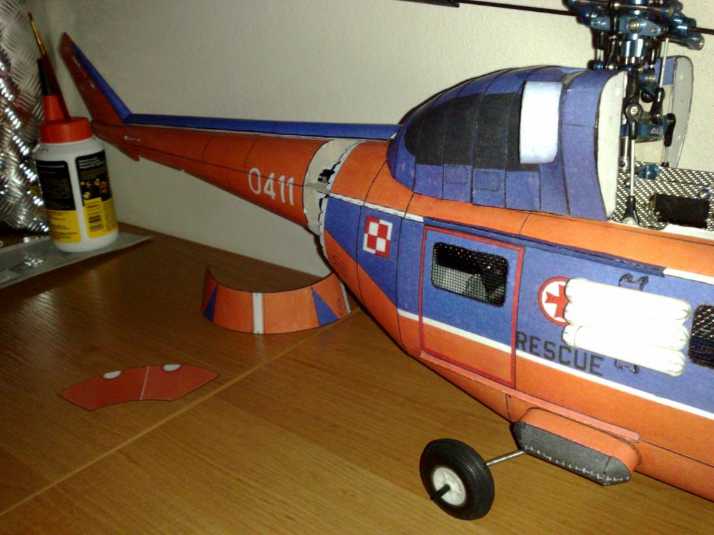

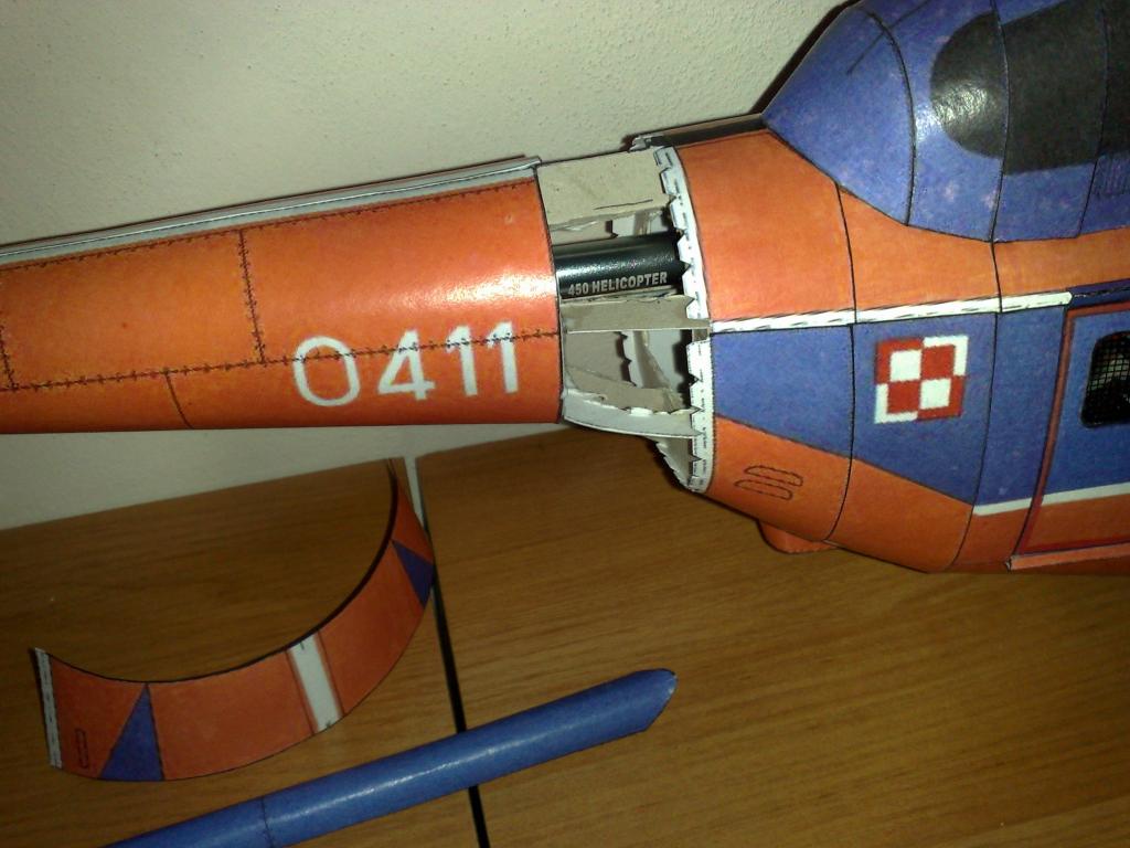

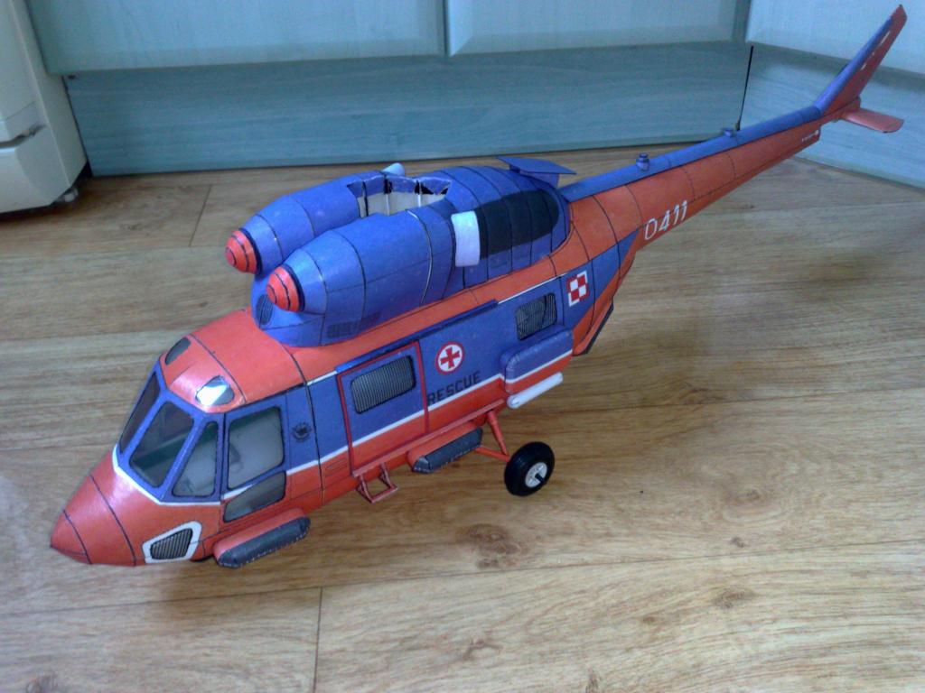

Včera jsem se po nějaké době zase dostal k lepení a dostavila se menší(opravuji větší :) )krize.Málem to letělo do koše.V ocasní části se nakumulovalo několik téměř neřešitelných problémů ale nakonec to zatím dobře dopadlo.Musím ještě nějak vytvořit prostor na montáž vrtulky.Nemám teď na to náladu tak si hraju s dolňky.

dagx
Příspěvky: 1988
Bydliště: Kralupy n.vlt
Re: ANAKONDA z papíru na 450ku
#52 Příspěvek od dagx »
http://dagx.rajce.idnes.cz/
OPR
Příspěvky: 5682
#53 Příspěvek od OPR »
Tohle je vážně mazec!

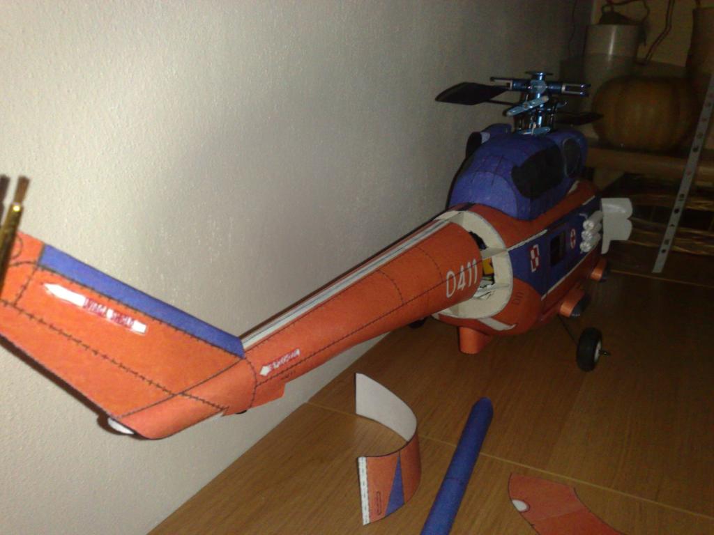

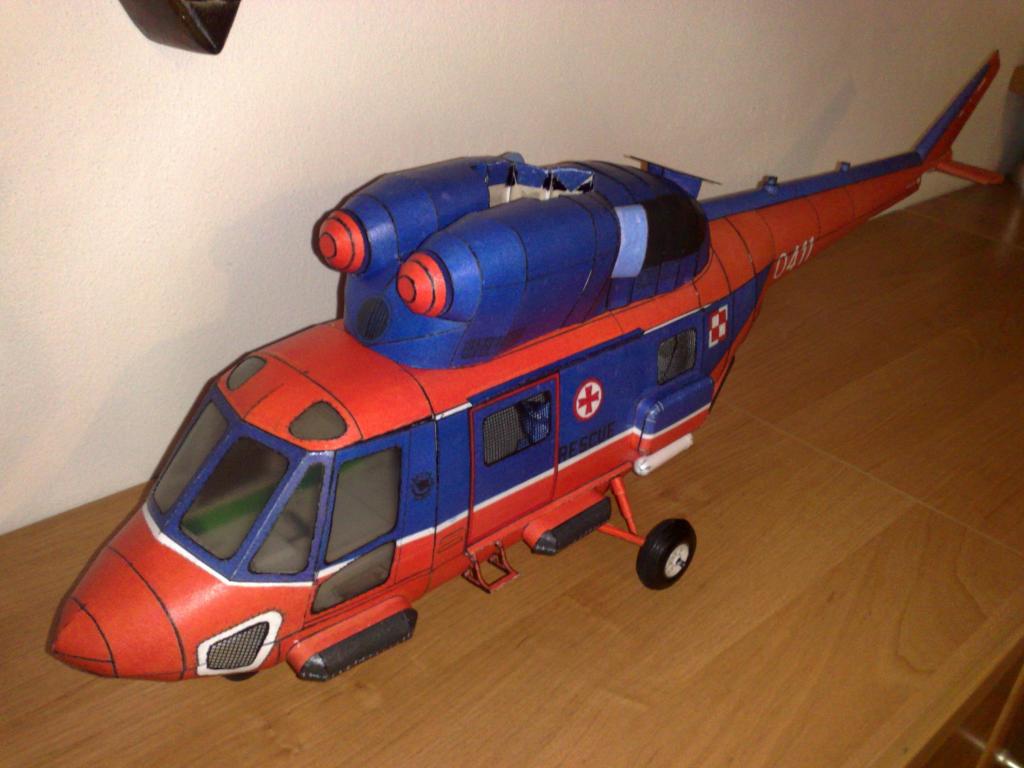

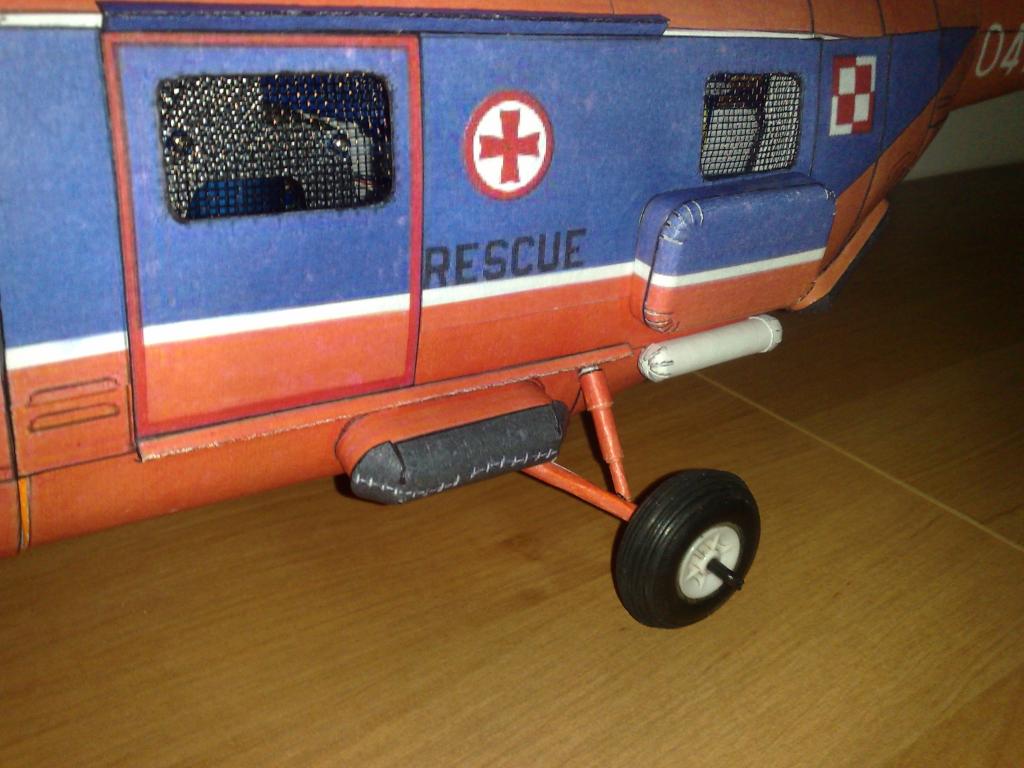

Je to slepený.Pár věcí,hlavně kolem vrtulky jsem musel upravit na úkor původnímu vzhledu.

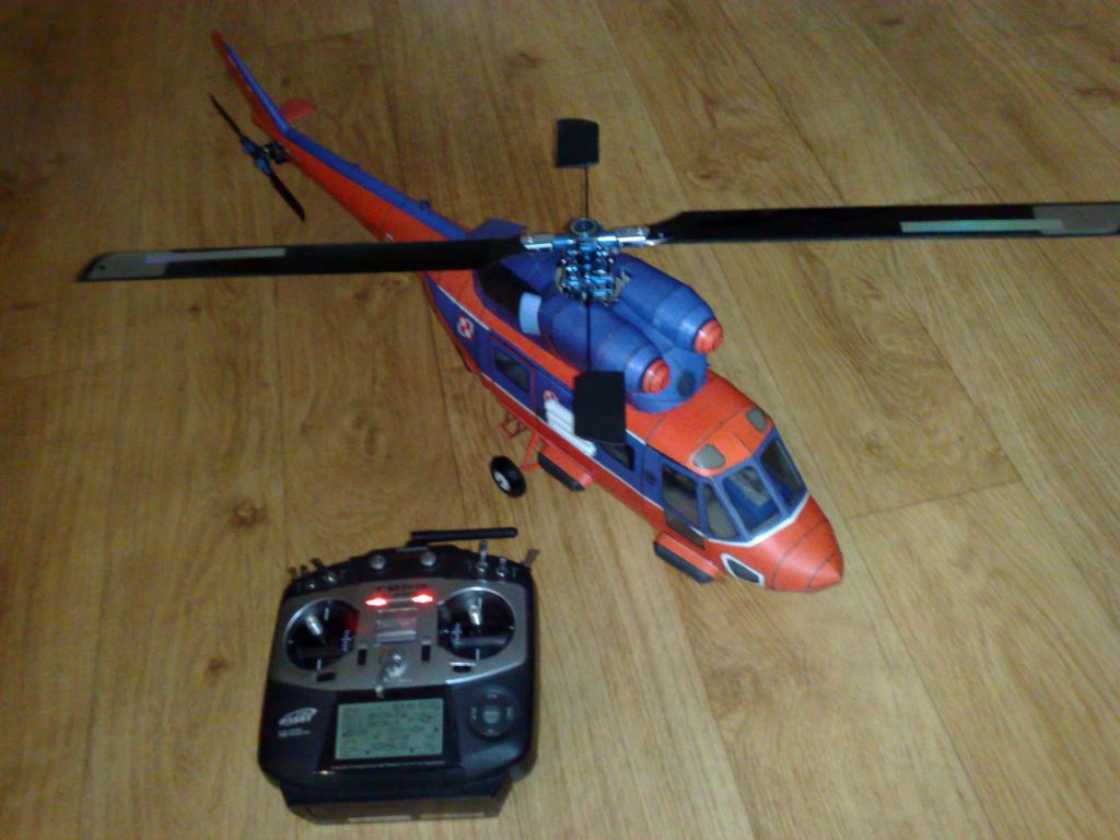

Nalakováno

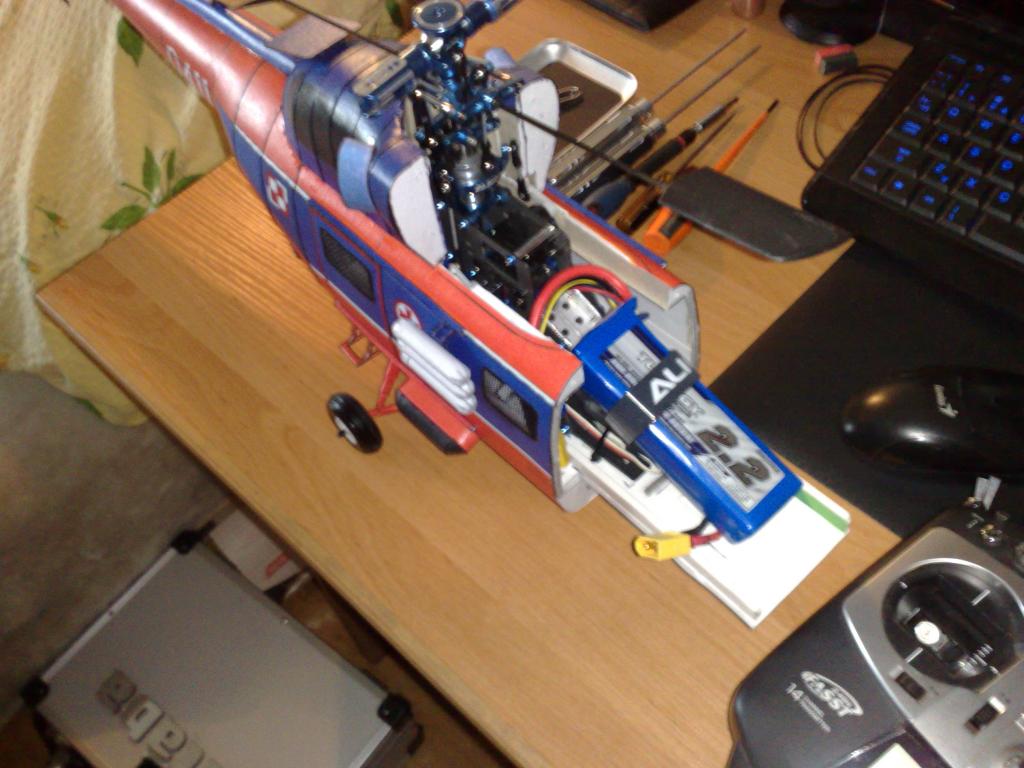

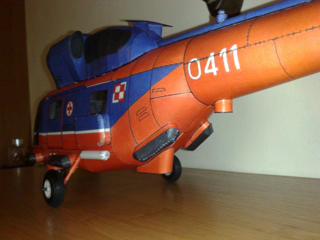

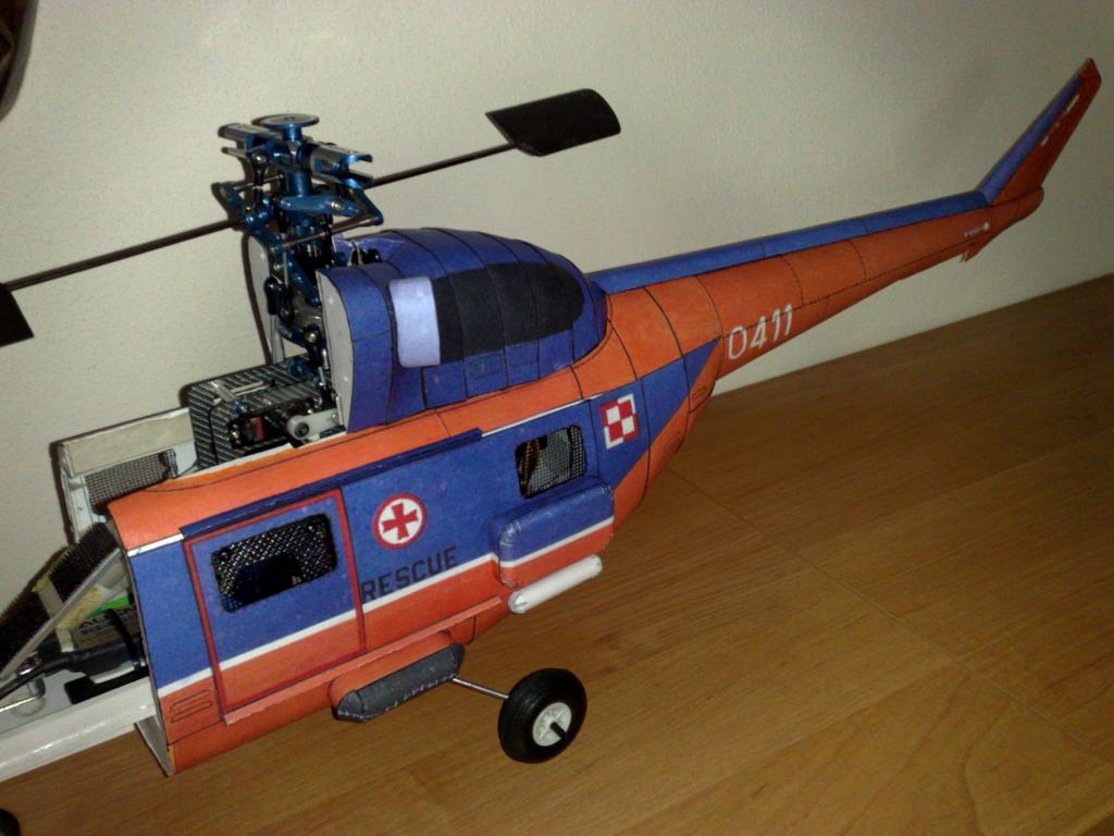

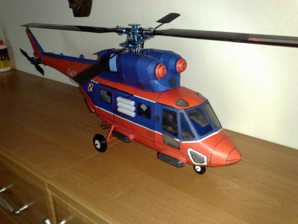

Nainstalovaná a lehce doma odskoušená mechanika.Vzadu nemám nic co by chránilo vrtulku při kontaktu se zemí ale zatím jsem si nikdy neškrtnul.ťuk ťuk

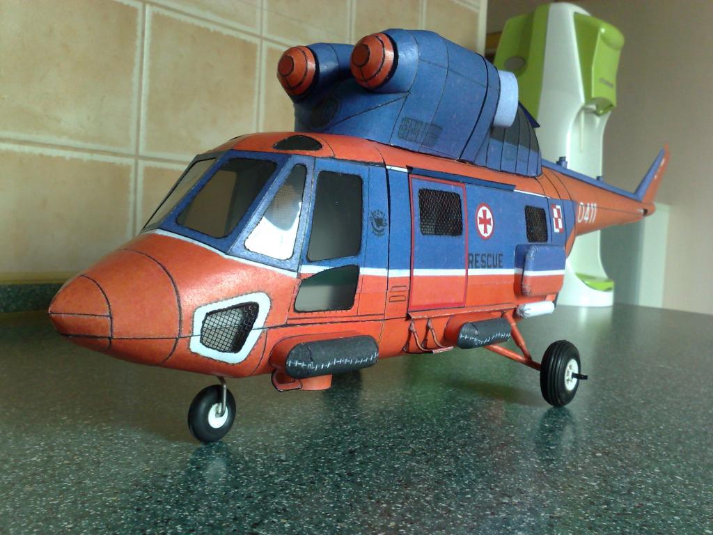

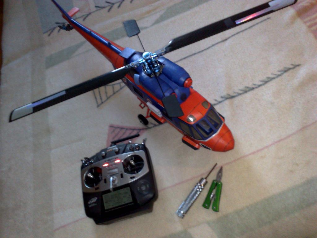

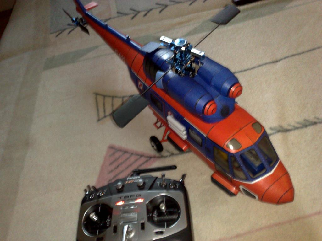

Počasí mi přálo se stavbou.Skoro pořád pršelo tak teď bych potřeboval aby mi přálo na první let.To jsem na to teda zvědavej 8O

Vypadá to skvěle, dobře, žes vydržel až do konce.

HuHuHu to je mazec. Váženě to vypadá skvěle, tohle je prostě paráda !!!
