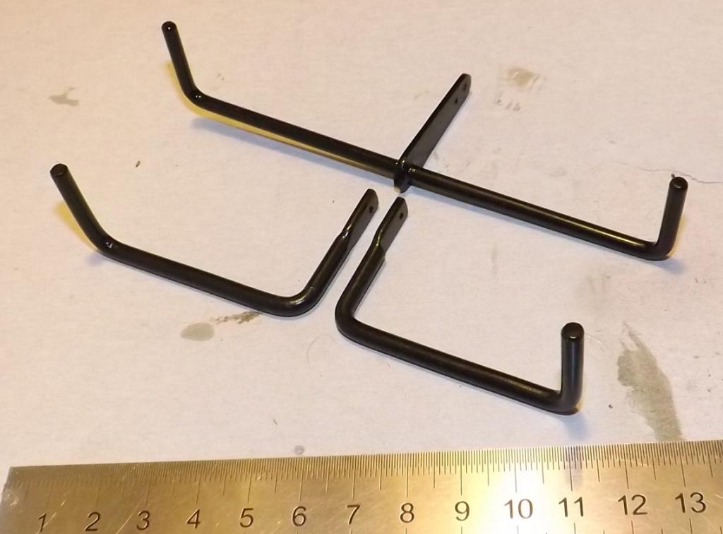

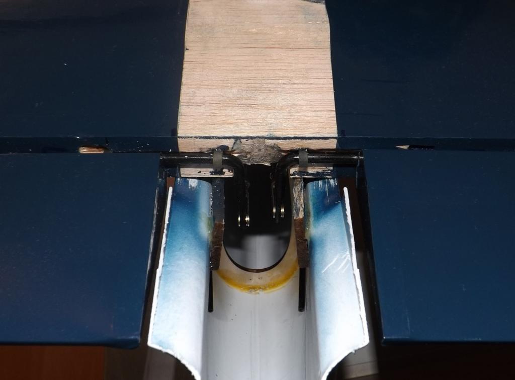

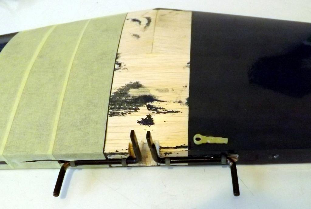

Při montáži výškovky jsem se odchýlil od návodu hned dvakrát - rozdělené páky jsem uložil do ložisek (původní páka žádná ložiska neměla, držela by jen v polovinách kormidel a opřená o balzu; maskovací páska měla sloužit jako ochrana proti oblemcání lepidlem při prostrkávání výškovky otvorem v kýlovce, v místě lepení je stržená fólie ):
Protože to prostrkávání nebylo nic moc a lepidla by tam asi také moc nezůstalo, odfiknul jsem horní část kýlovky a přístup je hned o poznání lepší; docela mně překvapila subtilnost konstrukce uvnitř, dost se asi počítá s nosností té ABS skořepiny - po vytvrzení lepidla (15 min. BSI z HK) to výrazně ztuhlo:
Předpokládám, že to drží, alespoň v inspiračních build-threadech to lepí podle návodu i s tím prostrčením a nezmiňují nějaké problémy...

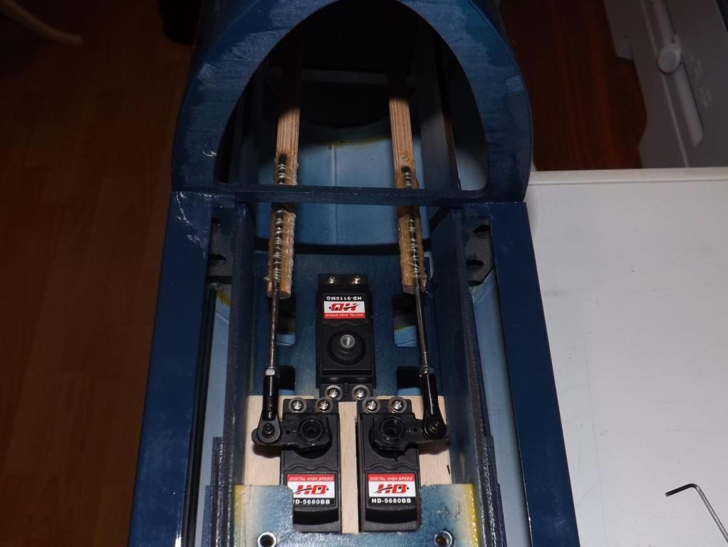

Táhla k polovinám výškovky jsem stvořil z bukových kulatin 8mm a Ak svářecího drátu 2,5mm; kulové klouby jsou opět MPJ, pojištěné samojistícími matičkami M2 (zespodu):
Vidličky u pák jsou kovové, pojištěné smršťovačkou:
V servech zatím nejsou šrouby pák, ty doplním po seřízení (možná budu vidličkami ještě točit)...

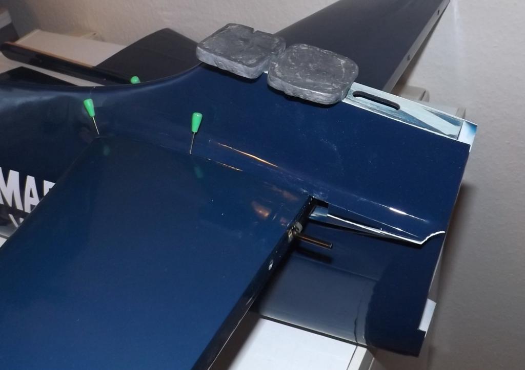

Dolní část kýlovky je na svém místě, teď už mohu kýl začít zavírat; spoje ABS potahu jsem zevnitř podložil skleněnou páskou, prosycenou 30 min. epoxy, slušně to drží:
Při lícování kýlovky jsem zjistil, že něco neklaplo; zřejmě jsem moc zatížil dolní část kýlovky při lepení na výškovku. Napravil jsem to klínem ze 4mm překližky, mezeru pak vytmelím:

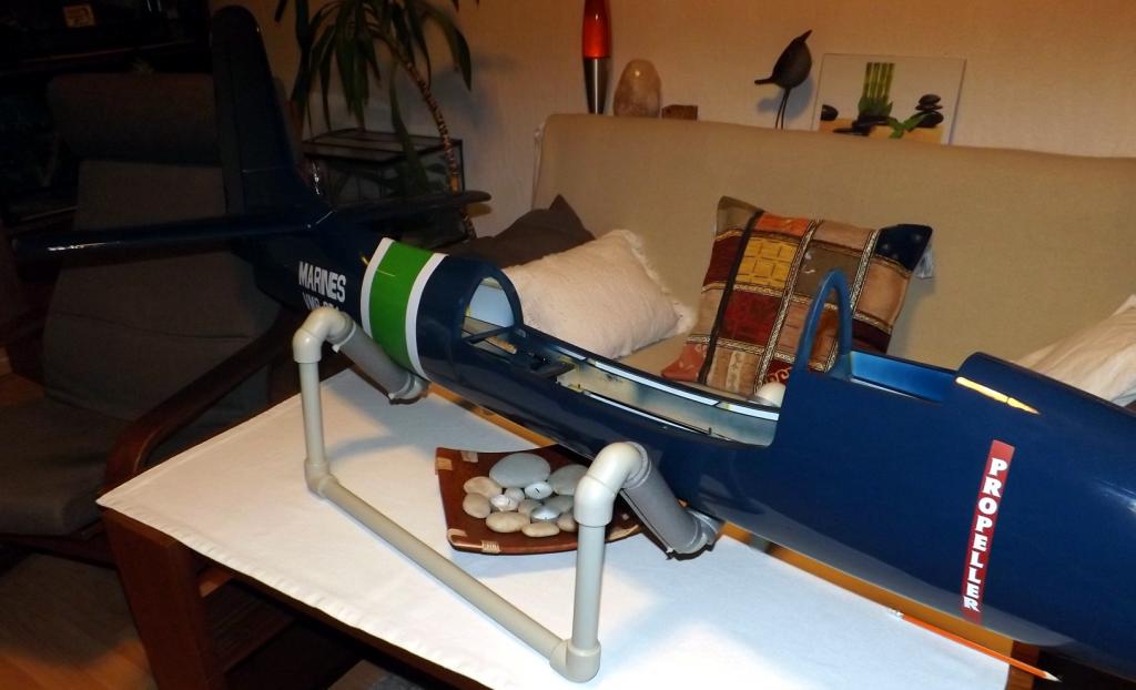

Přilepením výškovky a kýlovky se to stalo neskladné a důmyslně překáživé, také bezprizorné povalování po stole při montážních pracech už mi nějak nesedělo, tak jsem pořídil montážní stojan z polyetylénových vodovodních trubek 25mm:
Pořizovací cena je cca 250,- za kolínka 90°a 45°, 3m trubky a 2m pěnového návleku (menší kus neprodají). Pak už jen 50,- půjčovné za svářečku, chvíli práce a smradu a je to...

jyrry píše:Přilepením výškovky a kýlovky se to stalo neskladné a důmyslně překáživé, také bezprizorné povalování po stole při montážních pracech už mi nějak nesedělo, tak jsem pořídil montážní stojan z polyetylénových vodovodních trubek 25mm:
navleky i svarecku mam na byte,stacilo rict..:-D Ale hezky to mas..

Pěkná strojovna. Zeptám se Tě na tohle:
jyrry píše:táhla k polovinám výškovky
Pokud to na fotce dobře vidím, máš za vidličkami kontramatky - je to tak?
Příspěvky: 22019
Re: F7F Tigercat 82" ASM elektro
#60 Příspěvek od jyrry »
Ano, jsou tam, ale dotazene jen s citem, aby tah nerozevrel sbalene telo vidlicky. Taky proto jsou samojistici, asi by tam ani nemusely byt.
edit: kecám, kovové vidličky mám na druhém konci těch táhel. Tady u kuláků nějak zůstaly našroubované na drátech a byl jsem líný je stočit pryč :-)
