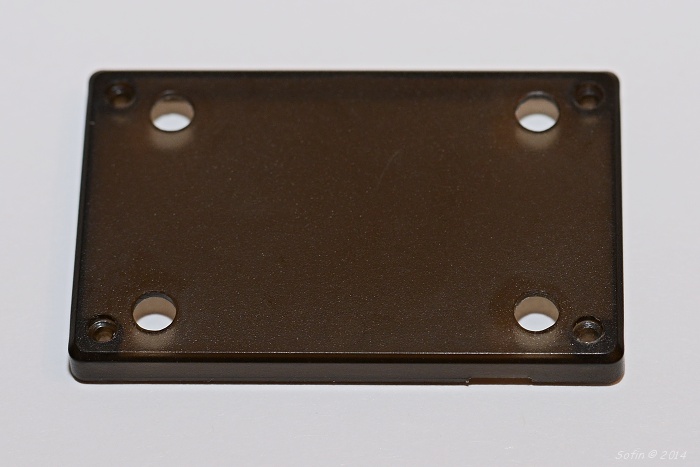

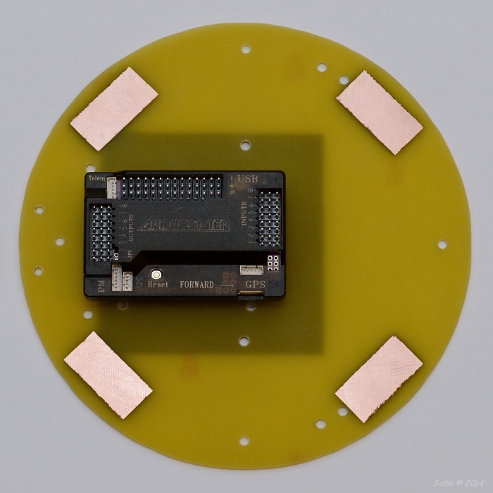

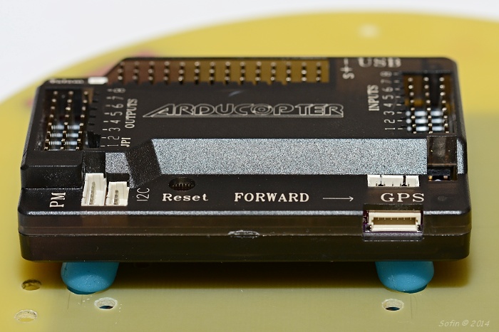

Nedávno jsem ve vlákně věnovaném APM zmínil, jak plánuji uchytit APM jednotku. Dnes jsem uchycení vyzkoušel v praxi, snad to bude bez problémů.
Do krabičky jsem vyvrtal otvory o průměru 5,5mm s roztečí 48x30mm. Do nosné desky koptery jsem vyvrtal otvory s rostečí 52x34mm a oboje to propojil dampery z Hobbykingu. Díky rozdílné rozteči jsou dampery napružené a jednotka na nich docela stabilně drží.
Použil jsem tyto dampery: http://www.hobbyking.com/hobbyking/store/uh_viewItem.asp?idproduct=40603
