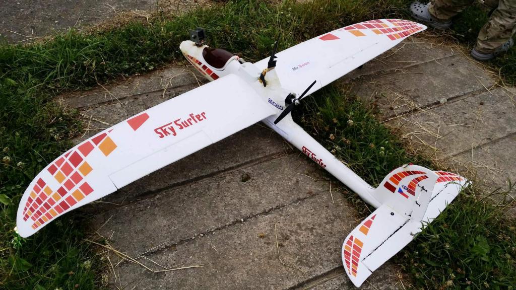

tady je moje předešlé éro které létalo úplně super jestli někdo máte nenačatou stavebnici dejte vědět koupím a jaký dělá hd 19 fotky
Robbe FutabaFX 20
Re: Jaký model letadla použít ?!
...jo, jo, ta koncepce SkySurferu předurčuje ke klidnému a stabilnímu letu - je to v podstatě zmenšenina toho co jsem odkazoval výše, ale bez klapek, které jsou pro éro o rozpětí 2600mm užitečné(ba přímo nezbytné)
