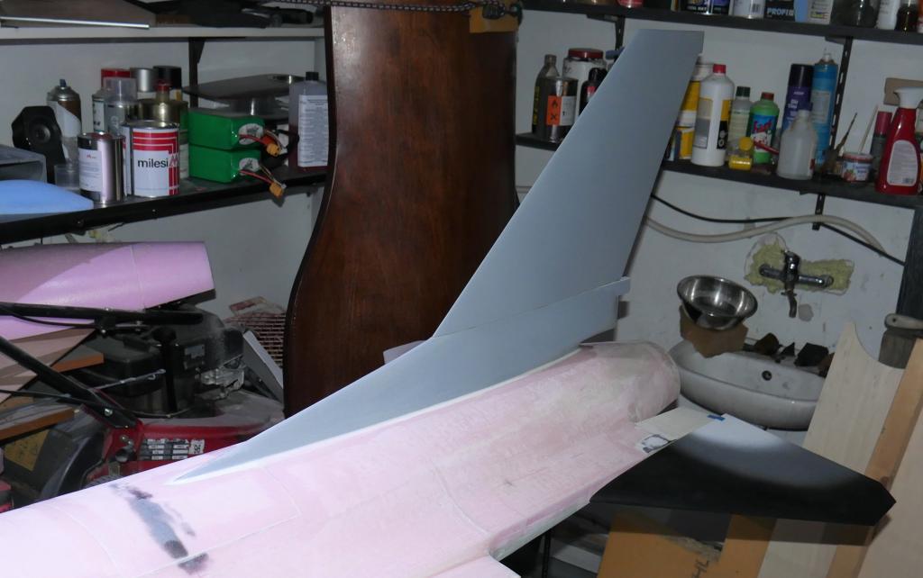

#52 Příspěvek od dudaj »
Tak zase kousek - směrovka - ještě odříznu kormidlo. Byl jsem línej dělat formu zvlášť. Konečně první díl bez jediného kazu :D .
Odříznul jsem špičku, protože budu bojovat s těžištěm a co půjde nacpu do špičky včetně krmítka.
Trup začnu příští týden stříkat plničem.

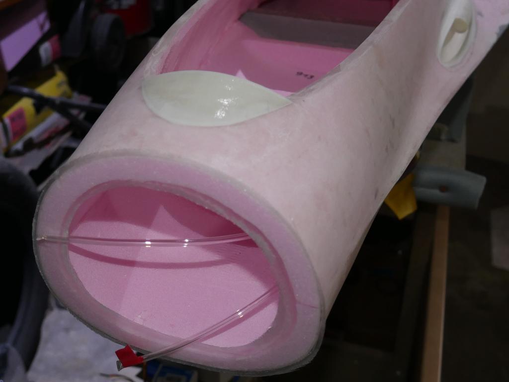

dudaj píše:
Já vše laminuji 385 od Havla.
Myslím, že ne. Spíš dodržet přesně poměry míchání a aby to důkladně zatvrdlo.
Já jsem pro jistotu v kelímku od epoxidu naftu nechal měsíc a beze změny.
Funguje to. Dík za nasměrování.

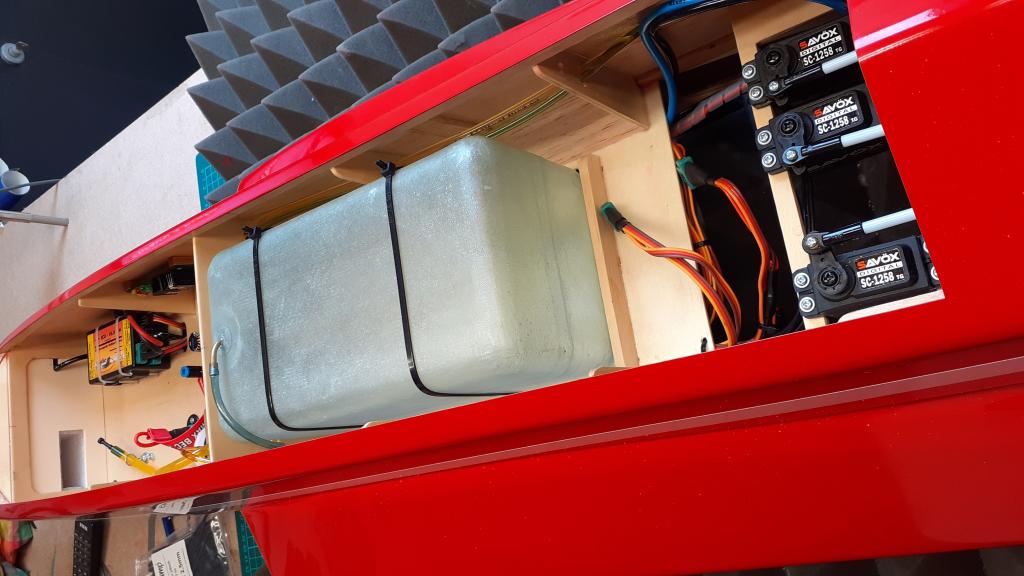

Vylaminoval jsem nádrž na PS kopytě ze dvou půlek a slepil. Výstupní trubičky jsou natvrdo bez možnosti přístupu k bimbátku. Stejně nevím, proč bych to rozdělával.
dudaj
Příspěvky: 4714
Bydliště: Zvole u Prahy
Re: Stavba F-16
#54 Příspěvek od dudaj »
i kdyby jsi to potřeboval rozdělat z nějakého důvodu, tak velice snadno odřízneš kolem ruční frézičkou a znova zalepíš.
Práce na pár minut a mnohem míň, než to dělat vyndavací.
To je výhoda těch epoxidových nádrží.
Ale taky nevidím důvod to někdy demontovat.
Já to udělal vyndavací proto, protože se na nádrž dostanu jen úzkým prostorem zpředu a nedostanu se tam ničím , kromě kleštiček :D .
Bomber
Příspěvky: 1032
Registrován: ned 06.01.2008 0:00
Bydliště: Vysoké Mýto
Re: Stavba F-16
#55 Příspěvek od Bomber »
Jo, už to vidím z fotky :D
