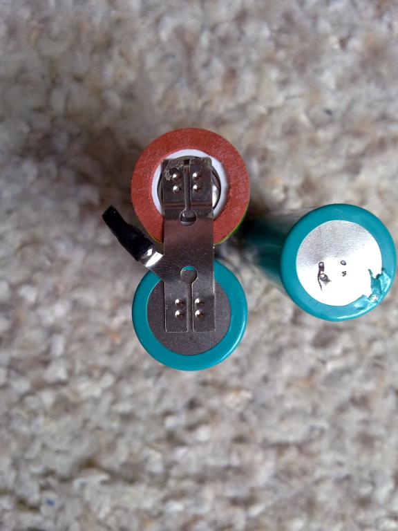

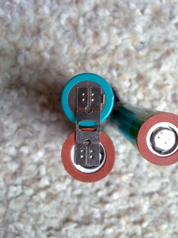

Zrovna se mi dostala do rukou jedna baterka, kde je proudové pojistka.
S pojistkou
S pojistkou
Klasický propoj
Klasický propoj

novfra píše:Zrovna se mi dostala do rukou jedna baterka, kde je proudové pojistka.
Tavná / nevratná / mimo článek / uvnitř sady / po přerušení jednotlivé články zůstanou použitelné
NAD ČÍM MI ZŮSTÁVÁ ROZUM STÁT JSOU V SADĚ 2S1P, POUŽITÉ ČLÁNKY NESTEJNÉHO VZHLEDU
Měla sada zvenku nějaké značení?

guchar píše:NAD ČÍM MI ZŮSTÁVÁ ROZUM STÁT JSOU V SADĚ 2S1P, POUŽITÉ ČLÁNKY NESTEJNÉHO VZHLEDU
Je to běžná sada ze šroubováku Milwaukee a články jsou naprosto totožné. Možná tě jen mate papírový kroužek na + pólu. To se běžně používá. Buď papír, případně plast.
A ta sada je 3S1P

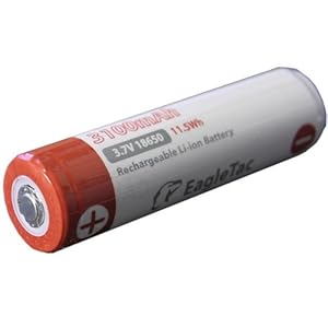

guchar píše:... MI ZŮSTÁVÁ ROZUM STÁT ...
třeba tyhle by se na stejné fotce tvářily taky nestejnovzhledně :mrgreen:
teda pokud by ta sada nebyla 1s3p ... :wink:
