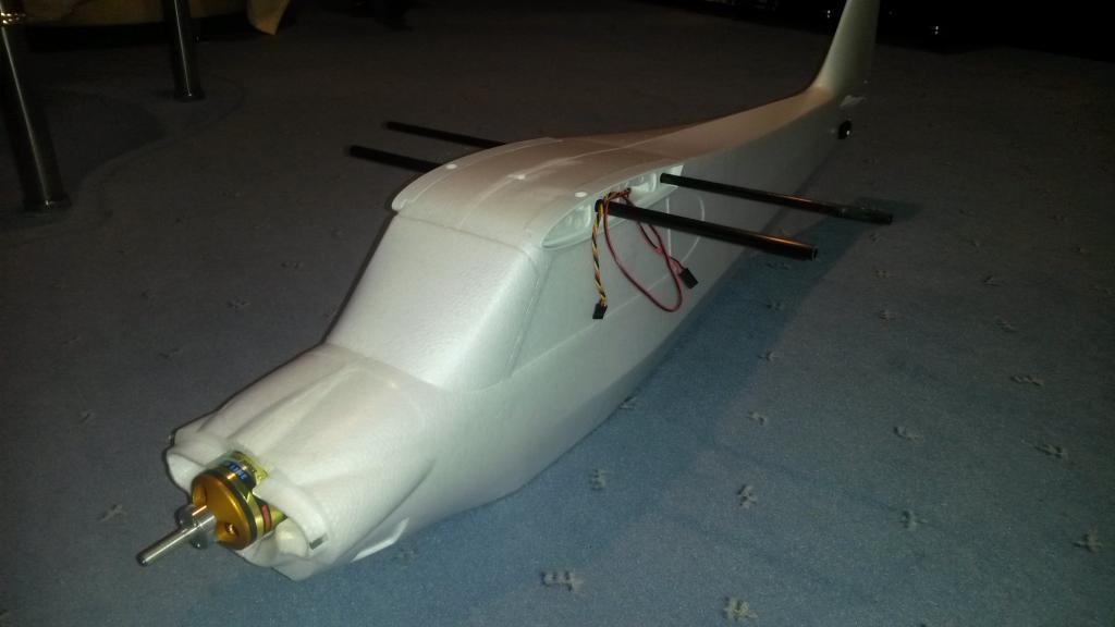

nemas nahodou foto osazeni toho axika? me se zda ze aby tam vesel ram bych to musel hodne zbrousit... vid obrazek na linku
https://picasaweb.google.com/lh/photo/Sz2yp0GcbjOsNegHfjuCNIqOMafhQCJKujGt5DbgdcA?feat=directlink

bylo to fakt hezky upecene ty kraje... ale primarni duvod byl ze chci novou prepazku. a kdyz si predstavim ze vypalim toho axika naplno... radsi bych aby zustal v eru. prvni funcub byl na dlouho, tak si snad nastupce zaslouzi trochu prace navic

Foto bohužel nemám. Zbroušení se neboj. Není to moc. Navíc 4 mm plát železa ohnout

prtka píše: Foto bohužel nemám. Zbroušení se neboj. Není to moc. Navíc 4 mm plát železa ohnout. V každém případě mám čelo přepážky podlepené zepředu další 5mm překližkou. Jednak kvůli pevnosti a potom kvůli délce . Bez přepážky je motor o těch 5mm utupenej takže problém s vrtulí.
dejuji. takze to jsi tam dal dalsich 5mm preklizky? plne? nebo jen pod kriz?
