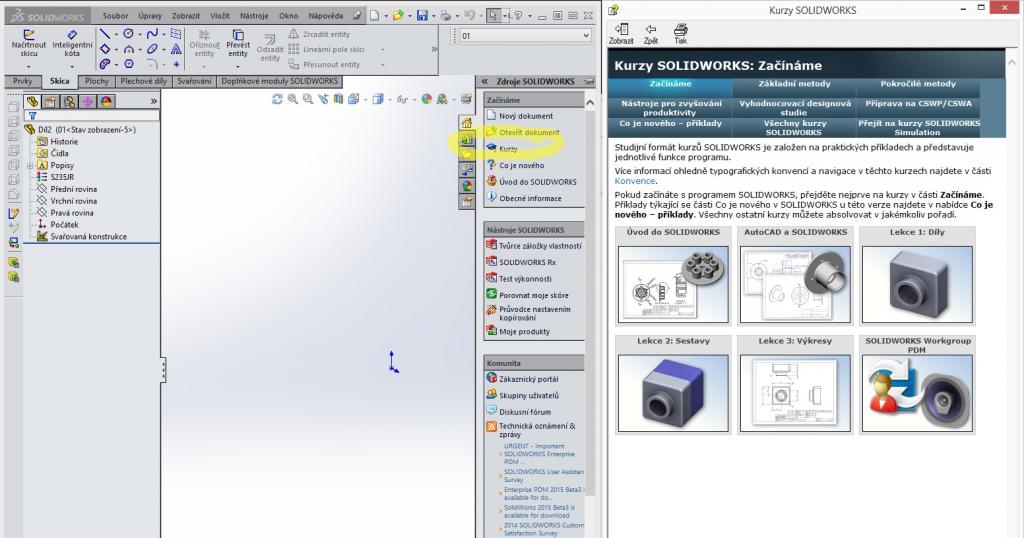

Re: Jaky 3D CAD program ? (prejmenovano)
Jo tady je to! TO je co jsem myslel - díky, mrknu na to.
Mě jde o takové to základní modelování z profilů atd. A pak věci jako tloušťka stěny a podobně.
