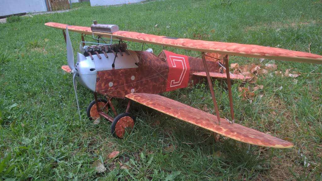

Dneska jsem usazoval vzpěry, tak jsem udělal pár fotek. Už se začínalo šeřit a fotil jsem v rychlosti mobilem, kvalita slabší. V pondělí dorazí motor, takže po jeho montáži a otestování přijde haubna přidělat napevno (teď je jen volně položená a přibydou ještě trubky od motoru k chladiči. Baterky nakonec budu dávad zdola, sundavat pokaždé tu haubnu by byla neskutečná pruda. Spodek horního křídla je navíc potažený tenkým Litespanem a už teď jsemm si ho trochu natrhl a musel jsem přižehlit záplatu. Ale letadlo se mi takhle kompletní moc líbí. Díky hloubce horního křídla vypadá mnohem větší než je skutečné rozpětí 1.7 m. Jsem zvědavý, jak dlouho mi bude trvat, než najdu odvahu k záletu :-)

Ještě pár fotek

Krásná práce.

Tak konečně mám asi hotovo, včetně všech výpletů a pod. Chybí jen pilot a zálet (jsem zvědavý, kdy seberu odvahu :-)). Po záletu dostane Phonix ještě dřevěnou vrtuli.
Co se týká pohonu, použil jsem nakonec na doporučení Leopard LC4260-6T s vrtulí 16x10 a čtyřčlánkem (děkuju TomášoviC za výpočty v e-calcu). Přijímač šestikanál Graupner se stabilizací, serva Corona a Hitec.
Baterie měla být původně pod motorovým krytem, ale na sundavání je tam tak málo místa, že jí budu raději vkládat spodem a bude přichycená zezadu na motorové přepážce.

Ještě pár detailů a pohledů

Moc hezké to maj, vašnosti. Palec nahoru.

kope píše:Tak konečně mám asi hotovo, včetně všech výpletů a pod. Chybí jen pilot a zálet (jsem zvědavý, kdy seberu odvahu :-)). Po záletu dostane Phonix ještě dřevěnou vrtuli....
V sobotu ve tři odpo na place, vezmu veškerou dokumentační techniku a ještě si něco půjčím.
Ale vážně, pěkná práce a tvou "nechuť" k záletu plně chápu. Teď lze ještě předpokládat rozumné počasí na zálet, myslím nijak větrno, být třeba pod mrakem. Čím dál později to bude horší a zůstane to do nového roku.

Za mě taky palec nahoru. Modelu by slušel pilot podobný nabídce Aces of iron pilots.

Pánové dík za pozitivní reakce. Už teď vím, co bych udělal při opakované stavbě jinak :-) - jednou z věcí by bylo nelepit spodní část haubny natvrdo k trupu, ale udělat jí na dva šroubky a po jejín sundání vkládat baterku předem. Ušetřil bych si tím práci s otáčením modelu na záda při každé výměně baterky - vnímám to jako možnou příležitost na to, něco při manipulaci ulomit. A taky by baterka byla maximálně vpředu. Tím, že jsem jí ve finále posunul za přepážku, jsem musel do čumáku dát trochu olova. Ale nic tragického.
Jinak doporučení piloti vypadají super.
