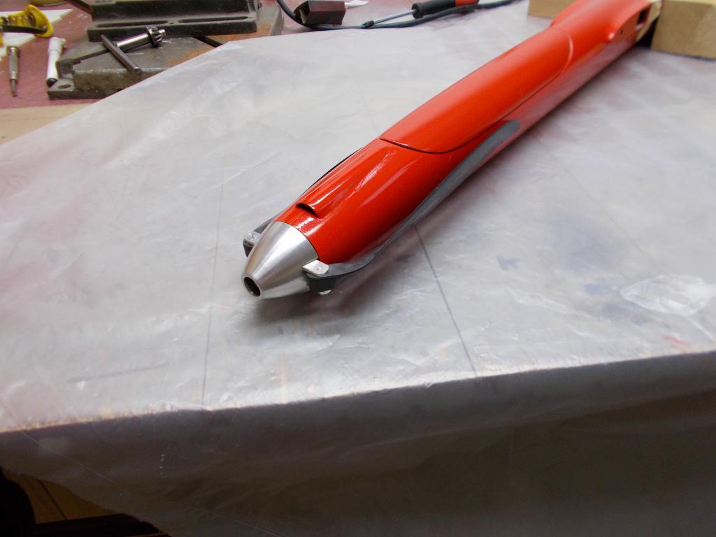

Slusela by tomu vrtule GM:-) neco jako zde: http://www.f5b.cz/cs/katalog/Vrtule-a-k ... m-spinner/ samo se spravnym rozmerem

Co se týče vrtulí a kuželů, tak pro zácvik a seznámení se s touto long novinkou jsem zvojil několik kompatibilních rozměrů Aeronauta pro testování různých setupů...už jenom kvůli ceně...koupit deset ručních uhlíkových vrtulí na testy nového motoru je mimo moji mísu
Samozřejmně po ucelených letových testech, kdy se ukáže jaká vrtule je pro daný setup nejideálnější, vytuninguju něčím jako RFM,GM...

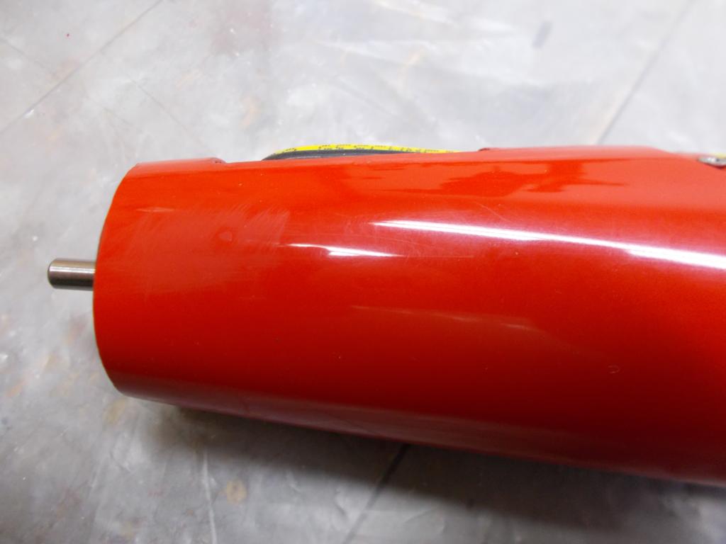

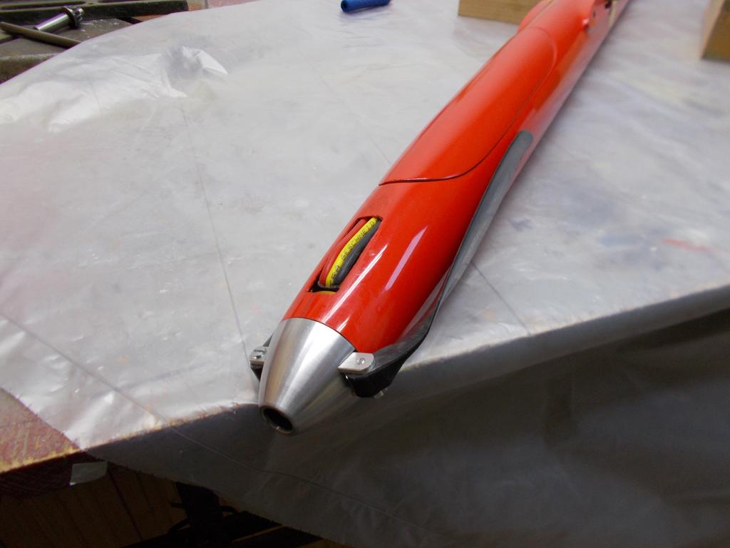

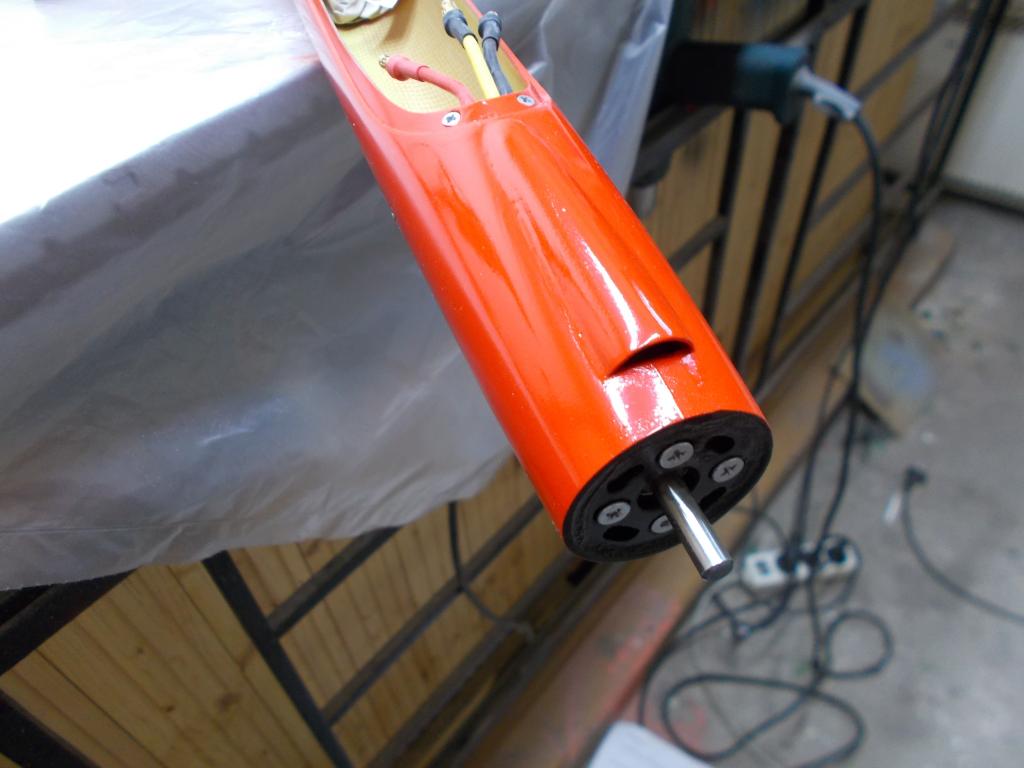

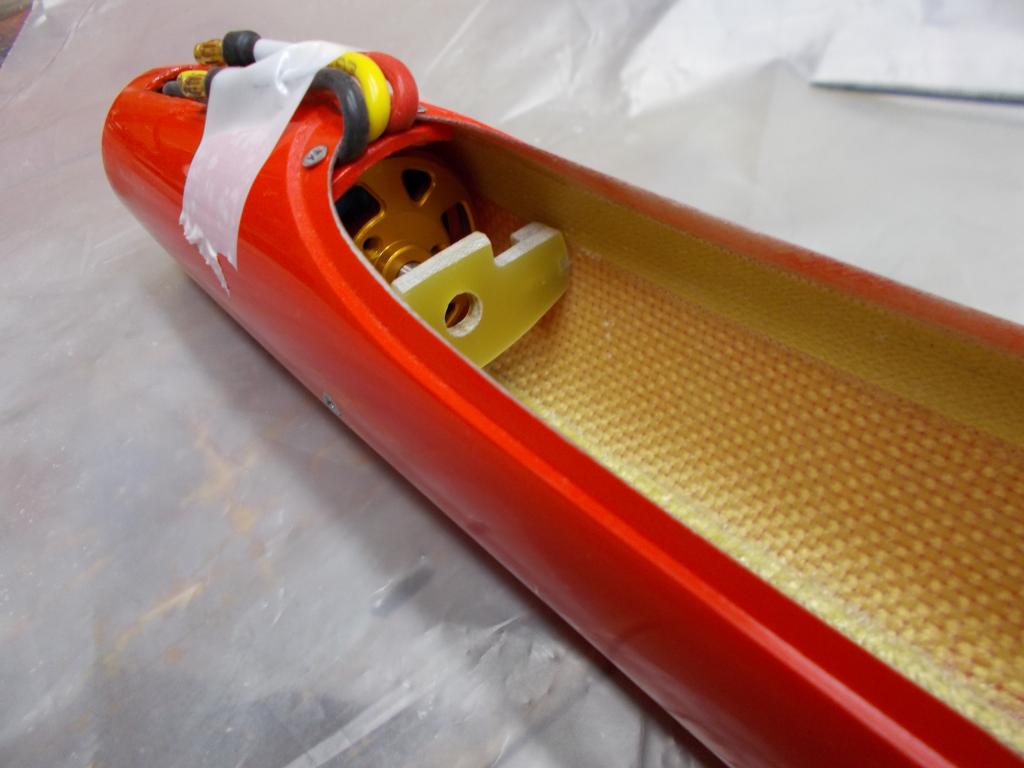

Ovšem prioritním problémem, jak jsem již předeslal, je umístění této dlouhé oběžky do úzkého trupu Vikose. Jelikož jsem chtěl motor co nejvíc do špice, kužel 36, problém jak naložit s kabely musel být řešený operativně, a to doslova.
Další možností je dát motor dál do trupu, tzn. setnout hodně ze špice, kužel tak 45, a půl motoru by zelo do kabiny.. i tak by se musely kabely vhodně fixovat..prostor na střeva by se omezil a dovážení špice by mohlo dělat problémy.
Pro modely s velkým a prostorným rypákem do 4 m je 12tka velmi dobrá volba. Hold, špička Vikose je vhodná pro innrunery.
Jelikož mě ale tento motor svými parametry zajímá, hlavně krouťák umožňující používat vrtule jako u převodovek, jsem ochoten tomu podvolit i grif jednolitých aerodynamických trupů těchto speciálů.

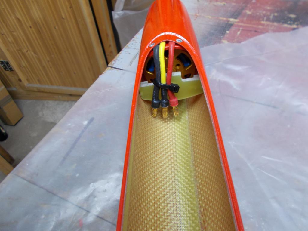

Pro bezpečné vedení kabelů mimo oběžku z předního statoru je v tomto případě nutné odoperovat kousek vrchu špice a přikrýt ho jemným nafučákem. U vývodu do kabiny je přípravek na dva šrouby M2, který zafixuje kabely napevno natažené. Ikdyž je dle obrázku vidět, že jde o cca 2-3mm, co se kabely nevešly, je toto provedení jedinná možnost, když chcete u tak provedených úzkých trupů uzší, elegantnější špici.

Za motorem je demontovatelná bezpečnostní přepážka, ke které budou kabely dále fixovány a spájeny s kabely reglu na držáku pod ní. Na testy to mám zatím vše na konektorech. Způsob uchycení akku, a ostatních střev je v jednání..
Taky jsem to tam nějak provizo na 4S a 16/10 nacpal a v ruce roztočil...na plnej to chtělo z ruky až moc

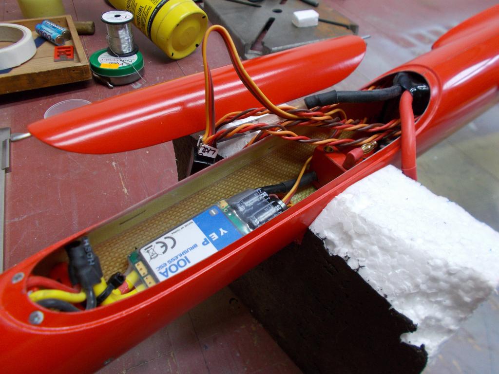

Další bod je to dát nějak do kabiny,,,původně zmíněný setup jsem maličko obměnil..mám tady YGEčka po helinách, ale jsou to stopadesátky, což je zbytečně moc, tak jsem to zaplác stovkovým YEPem. Akku 4S 3300 mě rozměrově i váhově pasuje Foxy 40C...při dorazu na uhlíkovou spojku mě to dělá požadovaných cca 100 mm CG, s možností posunu akku +- 2 cm.
Nad regulátorem bude mobilní přepážka pro uchycení Rx a přijímačovek.

Nicméně trošku na tom dělám...mobilní přepážka pro zbytek elektroniky by mohla být upevněná dvěma způsoby...buď uchycena v rozích M2 šrouby v gonzolkách, nebo přitažena páskami na mini duralový chladič. První varianta musí zohlednit vytažení motoru.
Větší zajímavostí je prostor pro zdroj serv ( 2x Li-Ion 900 v řadě) a plus Rx. Je to prostě prostor pro u.f.o. a to drátování tam snad taky nějak dám.

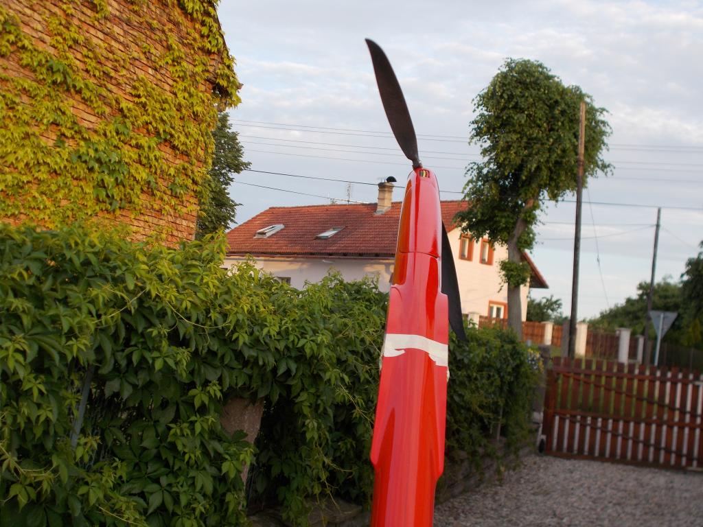

Ještě jsem zkusi natočit pár pohyblivých obrázků z testu 12ctky / 4S / 16x10
Příště zkusím přeinstalovat 10tku.
