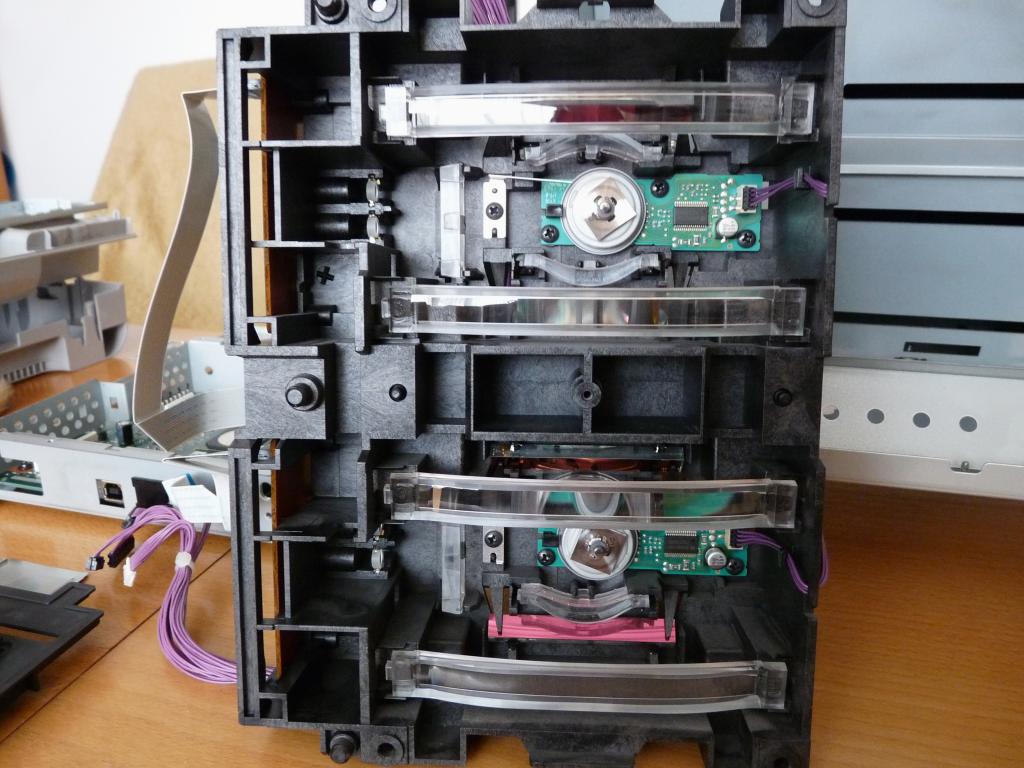

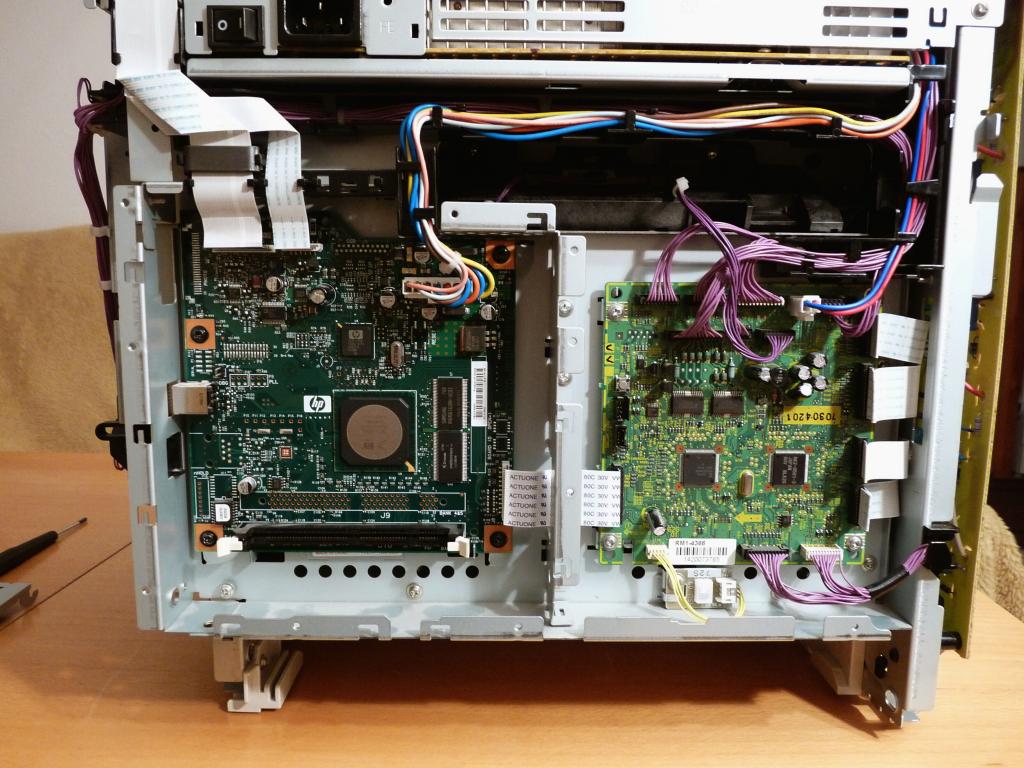

Mám multifunkčku HP Color LaserJet CM1015 MFP a kupodivu je v ní konkurenční laserová jednotka Canon postavená na výšku.
Měsíc po záruce začala vynechávat Magenta (je nejníž), a pak i žlutá. Tak jsem sháněl informace a zjistil, že je to zaprášením zrcadel a optiky v laserové jednotce, protože zrcadla a čočky jsou na plocho a sedá na ně prach. Rozborka/sborka je šílenost, ale podařilo se. Po vyčištění jsem na ní ušil potah a nenechávám jí zapnutou, aby se skrz ní pořád nehonil vzduch. Už maká bez nejmenších problémů dalších asi 8 let. Prach je sviňa.
To na první fotce všechno musí ven a pak se teprve dá vmontovat laserová jednotka. Na třetí je trochu vidět to zaprášení zrcadla.
