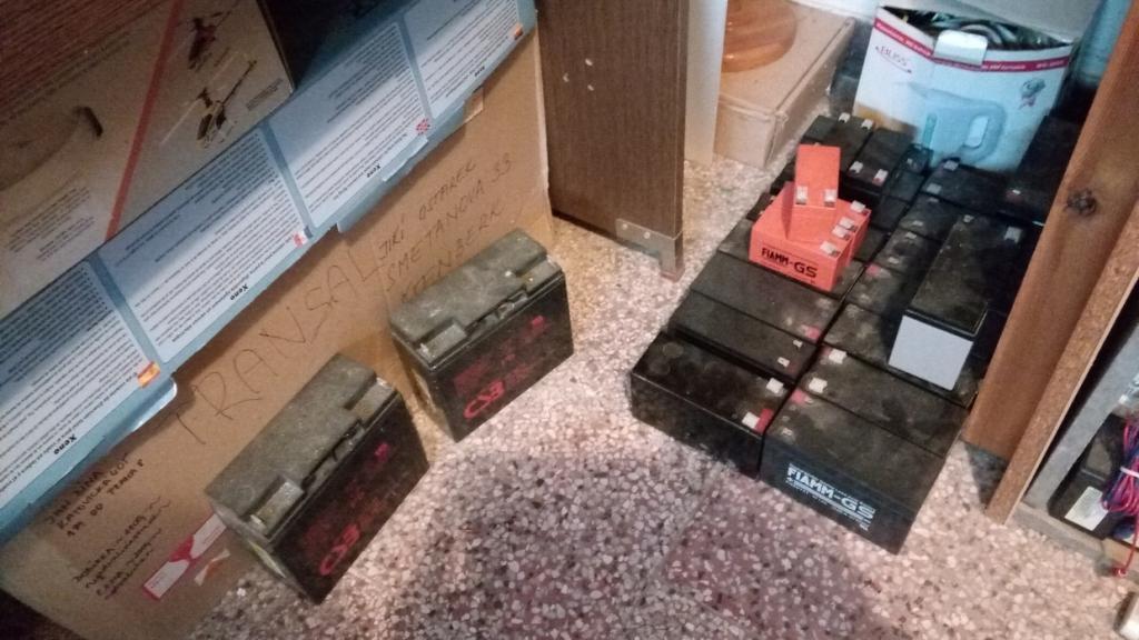

Re: paralelní spojení olověných autoakumulátoru
jio píše:Klasika 7Ah, co se dává do UPS. ...
No, ty tu mám taky a dost slušně plní to co od nich já očekávám - pěkná kostka zátěže na lepení lecčeho.
Po jejich obdržení jsem je testnul, ulámal jim ty konektůrky a byly připravené.
jyrry píše:No, ty tu mám taky a dost slušně plní to co od nich já očekávám - pěkná kostka zátěže na lepení lecčeho.
Tak si hlavně vybírej "pořádný" baterky. Rozdíl mezi špatná - dobrá u tohoto rozměru je 0,5-0,7kg na kus. Nebo do nich doplň vodu.
Taky mi jich tady pár leží za stejným účelem použití. Bohužel poslední dobou (jak je vidět podle toho bince na nich a kolem nich) jen leží.
