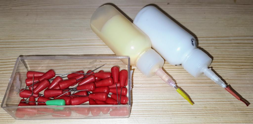

Objednaval som si pred nejakym casom z ciny take male plastove flasticky s kovovym vyvodom (podobnym ako na ihle ale bez ostria) , odhadom su tak 10ml , robi sa s nimi o dost lepsie ako so striekackou.

Asi jsem to už sem dával, ale...
Lahvičky na tatoo - přijde to s hromádkou jehel různých průměrů, vybral jsem si takové, aby hustá disperze tím ještě šla protlačit, dávkování je pak luxusní.
