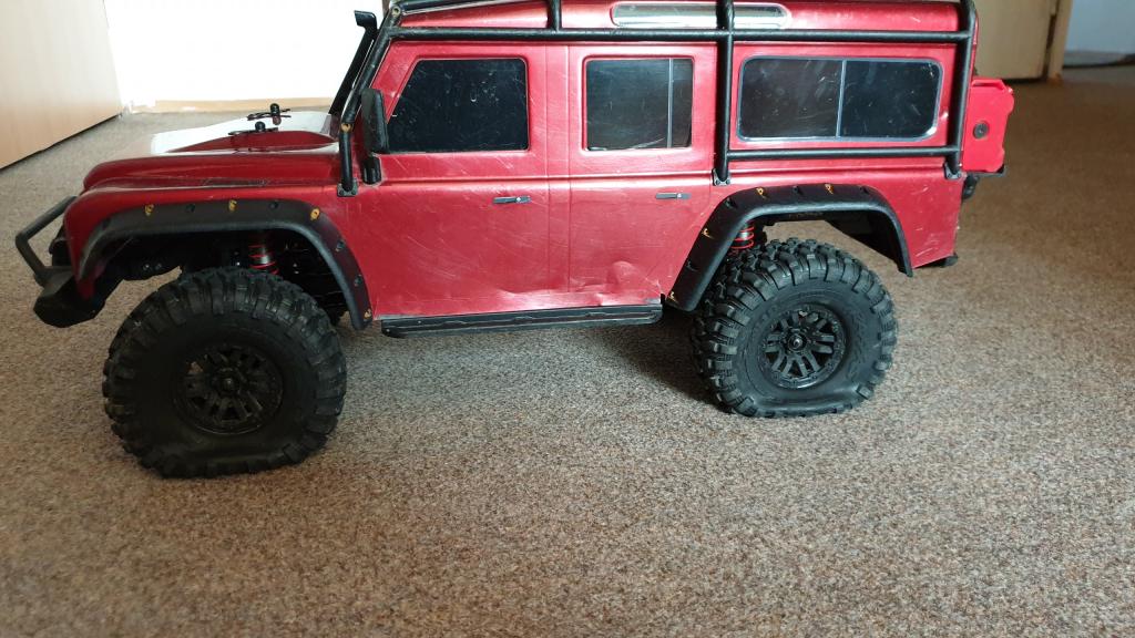

Ještě otázka ohledně pneu - je normální, že jsou takto "splasklé"? Pokud ne, jak se to řeší, když nejsou nafukovací?

Normální to není máš uvnitř molitanové vložky?

pre.vit píše:Ještě otázka ohledně pneu - je normální, že jsou takto "splasklé"? Pokud ne, jak se to řeší, když nejsou nafukovací?
Uvnitř jsou molitanové vložky a ty už budou nasračku. Stačí párkrát projet vodou, nebo příliš těžký auto.

Cili ale píše:Normální to není máš uvnitř molitanové vložky?
Mára126 píše:Uvnitř jsou molitanové vložky a ty už budou nasračku. Stačí párkrát projet vodou, nebo příliš těžký auto.
Díky za tip! Už hledám náhradu, ale zjišťuji, že originál nejde koupit bez pneu... :( Máte nějaký tip? Zatím jsem našel na netu toto - https://www.rc4x4.cz/viewtopic.php?f=48&t=16831

Registrován: úte 29.12.2015 20:17

Měli jste pravdu, vložky byly úplně zničené. Dnes proběhla výměna za ty ProLine a zatím spokojenost. Sice sundat pneu byla docela akce, ale pečení v troubě to vyřešilo.. Ještě přemýšlím, jestli zalepit ty díry v diskách nebo to nechat být.
