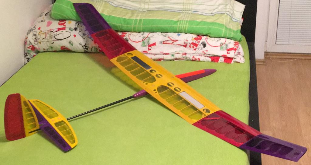

#53 Příspěvek od pert »
Myslím že při té konstrukci, ten uhlík nebude zase až tak moc chybět. Jako celek je to dostatečně pevný. No nic, jdu zase makat. Dal jsem si závazek, že to ve středu poletí.
pert
Příspěvky: 1640
Registrován: pon 17.10.2005 0:00
Re: F3RES Starvision
#54 Příspěvek od pert »
Tak já poslušně hlásím že hotovo. Když jsem to položil na váhu, tak jsem prohlídnul, jestli jsem tam něco nezapomněl dát. Čekal jsem váhu okolo 500g nebo i víc. Ale takhle to má 410g. Uvidím po záletu, kolik to přibere.

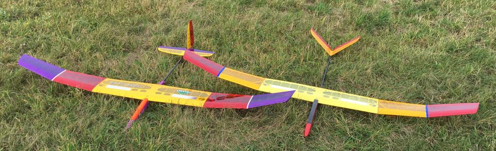

Včera otestovány dva modely Starvision. Jeden s klasickým uspořádáním ocasních ploch, druhý s motýlkem.
No a jeden z nich má o něco lepší pronikavost. Který to asi může být?
