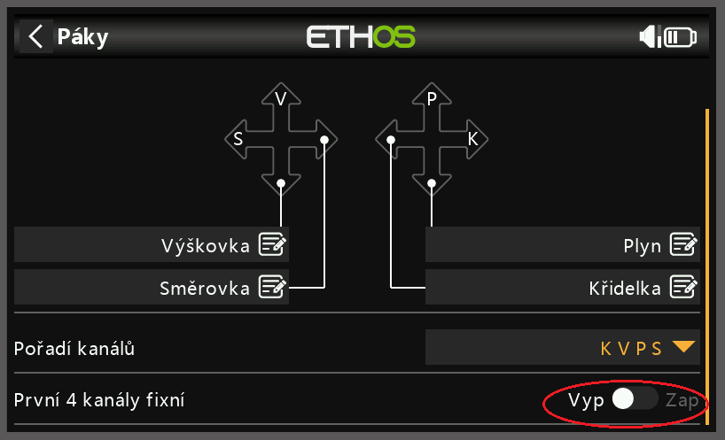

Jirkadka píše:To jsem samozřejmě zkoušel změnit číslo kanálu na výstupu na jiný kanál, ale ať dám jakýkoli kanál, stále ovládám směrovku levým kniplem :roll:

Jirkadka píše:čo tak si trochu naštudovať manuál ETHOS
V nastavení Systému - rádia máš ikonu páky tam si zmeň mód.
Ten jakž takž nastudovanej mám, ale když změním mód na pákách na mód 3 - což by mi na zmiňované letadlo vyhovovalo, protože to je směrovka na pravé páce, ale problém je ten že toto nastavení na mód 3 zůstane i po přepnutí na jiný model, třeba s plnou mechanizací křídla a to je špatný. Přeci nebudu při každém přepnutí modelu měnit mód vysílačky. Nehledě na to že až na to zapomenu, tak to bude jasný pád :cry: Takže ???[/quote]
Letový mód se nepřepíná - ten si zvolíš pouze jednou a napořád.
Ovládat model směrovkou moc modelářů neumí a chce to i určitou praxi, ale dá se jednoduše směrovka
ovládat pákou pro křidélka.
Vytvoř model i s křidélky a servo směrovky připoj na přijímači do kanálu pro křidélka.
Vytvoř model i s křidélky a servo směrovky připoj na přijímači do kanálu pro křidélka.[/quote]
No jasně, taky si myslím že to tak budu muset udělat. Prostě v mixéru to budou křidélka a na modelu směrovka. Jen jsem si myslel že jakmile při zadávání parametrů nového modelu zadám " bet křidélek" Tak mi automaticky při módu pák 1 skočí směrovka z levého kniplu na pravý. Jenže to tak není :( Tak díky za rady :? Jirka.

Po vytvorení nového modelu vymaž prednastavený mix Smerovka.
Vlož voľný mix so zdrojom krídielka.

juraj.jurej píše:Po vytvorení nového modelu vymaž prednastavený mix Smerovka.
Super. Přesně tak jsem to nakonec udělal. To je lepší rada, než měnit mód na pákách :lol:

Ahoj .... zase problém. Udělal jsem to přesně tak jak jsi to popsal a vše se zdálo být v pohodě až do doby , kdy jsem dal přijímač do letadla a potřeboval jsem lehce natrimovat směrovku a ejhle ... trim nereagoval. Ostatní ano. Zkoušel jsem všechno možné nastavení i v přiřazení trimů a podobně a na domovské obrazovce indikátor trimu ukazuje ale servo se ani nehne. To samé ve výstupech ... ani ň. Tak jsem změnil v nastavení modelu "bez směrovky a 1 kanál křdélka" a směrovku přiřadil k nim. Teď už trim na pravé páce křidélek (směrovky) funguje. Ale stále nevím proč to nešlo s nastavením, které radil juraj.jurej. Schválně zkuste dát nový model, pouze se směrovkou, výškovkou a motorem, poté vymazat přednastavený mix Směrovka a vložit volný mix se zdrojem křidélka - aby směrovku ovládala pravá páka vysílače a jestli Vám bude fungovat trim té směrovky na pravé páce. Já jsem na to nepřišel :?:

OK .... díky moc. Myslel jsem, že trimy fungují automaticky k páce ke které je přiřazený .... mix - nemix. Ale jak se říká myslet znamená nic nevědět :D A dík za přehození do správného vlákna :wink:
