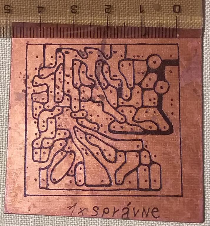

A jak jsem to hledal v tom sklepě, tak se mi podařilo náhodou najít hotový plošný spoj mé 4-kanálové WP23. Zde je náhled:

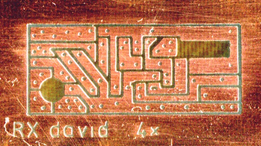

A taky 2ks plošáku jednokanálového Davida:

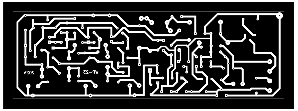

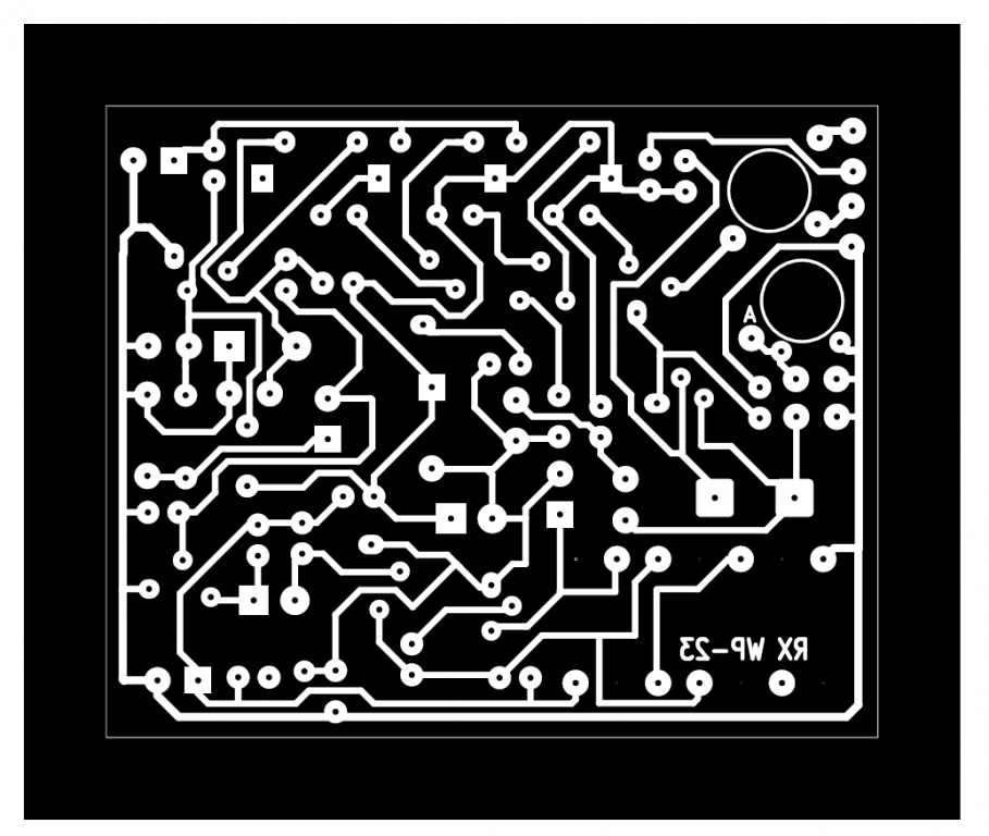

Díky VTjr za nabídku, ale v tuto chvíli jsem už trochu dál, doma kompletní sada součástek na 2-kanál WP-23 , navržená DPS na vysílač a přijímač (foto v příloze) a teď zvažuji , jestli ty desky zkusit vyrobit doma, nebo si je radši nechat vyrobit. A pak přijde to, na co se tak těším a to kalafůna a 60/40 a oživování. Dám nějaké fotky ze stavby, ale to už je na nové vlákno asi.

Pokud si vyrábím DPS (už dlouho ne) tak dávám přednost návrhu s dělícími čarami, aby tam zbylo co nejvíc mědi. To se pak ocení hlavně při oživování. Protože ty návrhy s malými kulatými pady a tenkými spoji moc opakovaného pájení nevydrží, však to pak poznáš.
Ty moje návrhy sice vypadají trochu amatérsky, ale rozhodující je funkčnost. Návrhy s tenkými spoji samozřejmě nevadí, když jde o sériové opakování již fungujícího zapojení, které se nemusí už nijak dodatečně oživovat. I takových jsem navrhl stovky, schemata v OrCADu a spoje v CadStaru. Na doaldění postprocesů je pak dobrý ještě i Gerber Tool. To jsou moje oblíbené nástroje. Možná nejsou nejlepší na světě, ale na ty jsem zvyklý.
Ale tu desku pro 4-kanálový WP23, to jsem navrhoval ještě v době před nástupem PC, tužkou/gumou na papír a pak dělící čáry tuší na pauzák. Jelikož fotocitlivá hmota používaná na cuprextitu reaguje negativně, tak to co je na pauzáku černé se odleptalo a bílé zůstalo. Ideální a nejlevnější způsob právě pro vývoj, večer jsem načnáral pauzák, ráno cestou do školy zanesl do výrobny, kde ten pauzák bez nutnosti přefocování plácli rovno pod UV osvit a odpoledne, po vyučování jsem si už odnesl hotovou desku.
Léta to takhle fungovalo a leptáním doma jsem se nemusel zabývat. Pak se to trochu zadrhlo, výrobnu přestěhovali z centra na kraj města, to už nebylo tak po cestě, tak jsem si začal malovat cestičky trubičkovým perem a acetonovou barvou v spreji a leptal si to doma sám. FeCl3 jsem neměl možnost sehnat, ale používal jsem směs HCl a H2O2, tyto chemikálie se daly běžně koupit v každé drogerii. Jinak ta směs kyseliny solné a peroxidu (ale musí být technický, koncentrovaný aspoň 10%) leptá rychleji než chlorid železitý. Kyselina se moc nevyčerpává ale peroxid se musí do lázně dolévat a musí se dávat pozor na podleptání, které u chloridu tak moc nehrozí.
A taky jsem používal i metodu dělících čar, to se deska pomocí žehličky pokryla vrstvou odolného adhézního vosku (v AR byl takový návod, pamatuji, že se to vařilo ze svíček, krému na boty a voskových pastelek) a do něj se pak pletací jehlicí vyškrábaly dělící čáry, které se pak odleptaly.
Ještě jsem se díval jak si dodržel polaritu cívek v MF trafech, zdá se mi že dobře.
Kolektory tranzistorů napájíš konec LC obvodu primáru a odbočku vedeš na plus, a na sekundáru to máš asi správně prohozeno, horní konec na AVC a dolný budí bázi dalšího stupně. To by asi mělo fungovat.

Pro VTjr: Díky za reakci a za to, že jsi si dal práci s kontrolou připojení těch MF Traf, cením si toho. Rozhodně jsem nechtěl nějak znevažovat tvoje desky, jen jsem chtěl ukázat, že už jsem dál a v tuto chvíli se mi Tvé desky už nehodí.
S těmi cestami máš naprostou pravdu, ještě to nejsou finální návrhy na výrobu, ještě budu cesty zesilovat tam kde to jde, ale zejména v přijímači moc místa není. Tyto návrhy slouží hlavně ke kontrole, lépe je vidět , jestli jsem něco nezapomněl propojit. On to sice KiCad umí ukázat, porovnává schéma zapojení s deskou, ale někdy je zmatený, jde-li např. o nepřipojené konce cest ( přívody k cívkám a právě na ty trafa ap.)

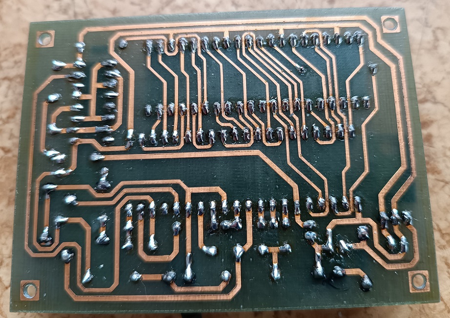

Nedávno jsem odzkoušel pro mě "novou" technologii výroby plošáků. Na řezacím ploteru Sihuete Cameo vyříznu do reklamkový fólie motiv, to co se má vyleptat, vytrhám a přenašečkou přenesu na plošák a vyleptám. Dělící čáry jsou naprosto v pohodě, ale i spoje 0,8 mm široký s tím jdou. Dokonce to dokáže vyřezat i 0,8 ďubky na vrtání. Teda ty ďubky pak špendlíkem vyďoubat fólii je strašná pakárna ale jde to, viz vzorek. Je na tom DIL40 a čtyři sedmisegmentovky. I průchod spije mezi dvěma padama s šířkou 2,54mm to jak vidno zvládá.
Re: RX MF trafa zapojení primárního vinutí
● @Celeron Použity spoje typu čáry. Pokud to není tajné, co je na straně součástek (2 velké + jeden menší IO)? Jsou tam i spoje? Schéma? Vedení zemí GND a + Ucc? Užívaný SW pro a) návrh zapojení b) pro návrh PCB? Čím leptáš? Čím vrtáš? Kdy použiješ vlastní výrobu PCB? Kdy si PCB necháš vyrobit %PCB s nepokovenými a % pokovenými otvory. Jaké Pájecí péro? Jaký (přikládaný?) trubičkový cín? Případně založ nové vlákno: DIY moje postupy zhotovení a osazení PCB (zkušenosti).
● V letech mého dětského modelářského bastlení se cuprex přelepil izolepou, a plochy bez mědi se, po obtažení skalpelem, slouply. Nejvíc to vyhovovalo u spojů typu "dělící čáry" vedené mezi plochami s mědí.

Je to teploměr s ICL7107 a displejema HDSP-5501. Doporučený zapojení z datašítu. Ten malej šváb je 4049, gener -5V. Zbytečnost, to samý umí jeden tranzistor. Všecko ostatní je zcela normální, proč bych na to měl zakládat vlákno?
