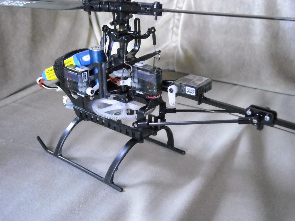

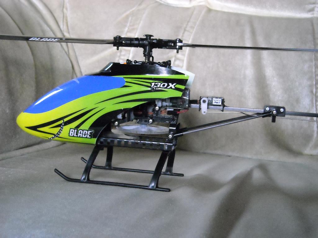

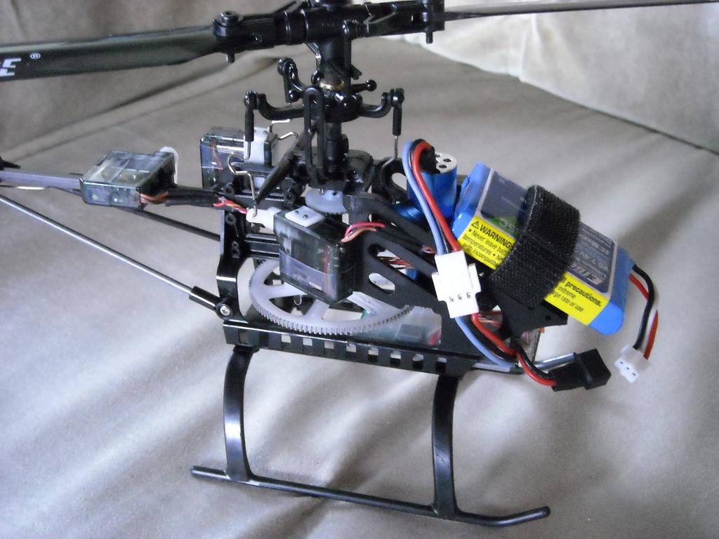

Tak po tom co mi odešel lineár (kartáčky v motorku) jsem tam nacpal normální serva.Protože asi nelze ve stabilizaci reverzovat výchylky, je nutno s tím počítat
při osazení serv. Vše funguje normálně.
Bohužel jsou zase od E-Flite takže i ony mají drobné vůle. Nicméně menší než lineáry a je pravděpodobné že by se to nemuselo zhoršovat.
Kdyby někdo měl nápad jako já a listy které se mně časem prohnuly chtěl povařit ve vodě (zatím mi to třeba u podvozků pomohlo a krásně se narovnaly do původního tvaru) tak nezkoušet. Mně se listy okamžitě zdeformovaly.

Slušná prácička, kolik to jedno servo váží?

Tak se mi nějak nedaří,aby ten ocas držel i při couvaném letu,je to takové strašně měkké,buďto nedotočím,nebo přetočím a to už mám gyro na ocas nastaveno na nejvyšší hodnotu,mám tam to pákové servo DS35 a zkouším posunovat na páce to táhlo o dírku buďto dolů nebo nahoru a pořád je to stejné,ještě že jsem si nechal to MCPX tam alspon ten ocas drží.Jinak dudaj velice hezká práce,musela to být drbačka to tam osadit a pro seltina,to servo váží 3,5 gramu což je zanedbatelný rozdíl když lineár váží 2,9gramu.

Mám 2 váhy které ukazují stejně, ale lineár jsem vážil 3,4g a DS35 3,9. Ale myslím že to nehraje roli.
Jinak si myslím že to chce delší páku na ocas. Ještě s ocasem taky budu laborovat. Ale nejdřív chci udělat uhlíkové listy a desku cykliky.
Vibrace asi hodně ovlivní chování elektroniky a listy blade asi nedokáží vytěsnit vůle a cyklika stojí za prd. Gumičky už nedávám.
