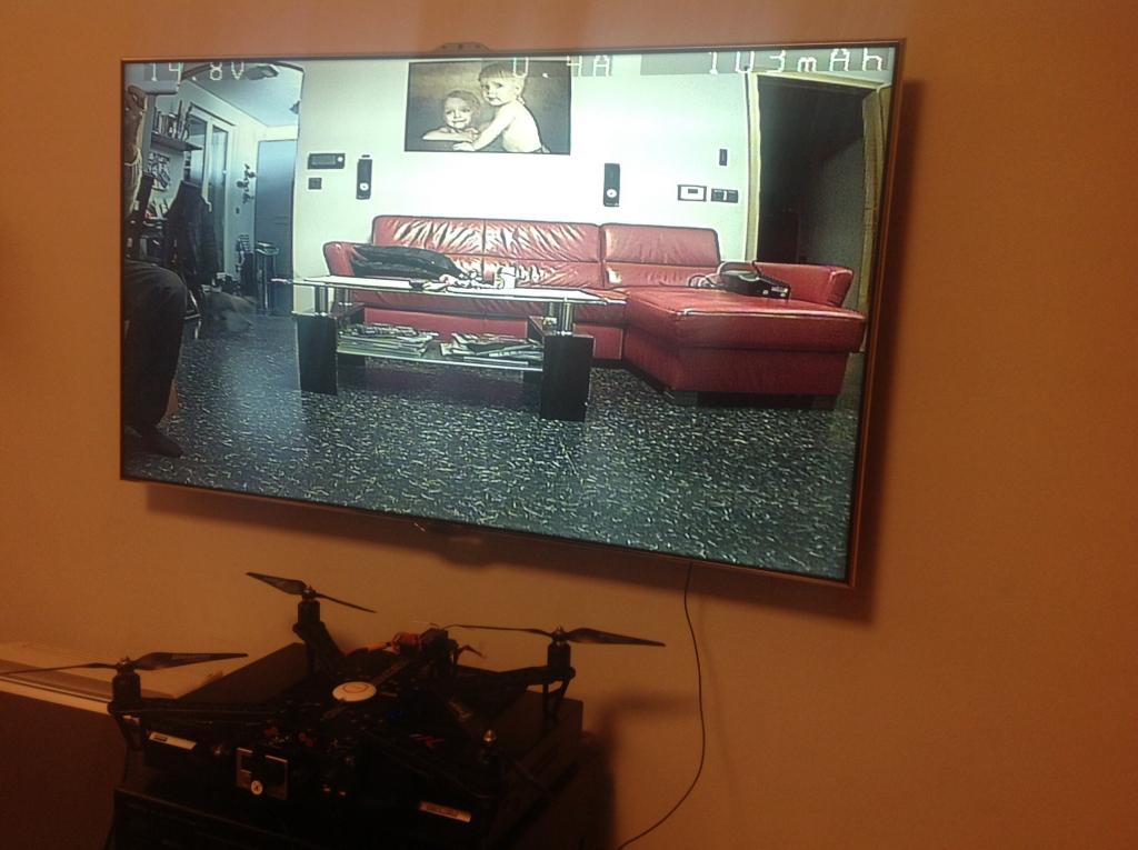

#453 Příspěvek od Heli »
Vysledek obrazu a Osd z TBS PRO a kamery Vision 32S B36 pri 80watech a bez svetla.

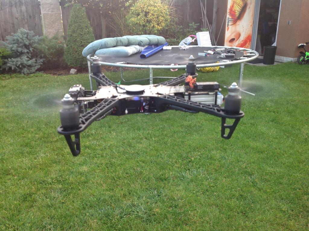

#454 Příspěvek od Heli »
Netradiční umistění kompasu přímo na ramu. Přesto dokáže TBS viset celou baterku na jednom místě v průměru asi 1 metru.Letově jsem taky nezaznamenal nejake problemy. Motory 650 kv, 4S 4000mA Graupner 10-5. Letový čas až 12 minut proud vis 11-12A full 21-22A

To musí být strašná nuda né ? Moje TBS taky visí jako přibité ( FY-DOS ) ale moc dlouho to nevydržím. Mě naopak hrozně bere lítání tak do max 2m výšky a naplnej kotel a osmičky. Taková říznutá zatáčka do 20cm nad zemí v plné rychlosti je hustej masakr a tohle můžu lítat donekonečna. :D

Heli co tam máš za motory a co to celé váží s tím gimbalem?

#459 Příspěvek od Heli »
Prototyp AXI naz železe 2217 a mají 650kv, celkova hmotnost bez vysilace FPV i s GoPrem je 1730g

Heli pri tej hmotnosti 1.7 kg to je uz aj s baterkou?v akej polohe mas plynovu paku?

#463 Příspěvek od Heli »
Ano i s baterkou visi to presne v pulce plynu.
