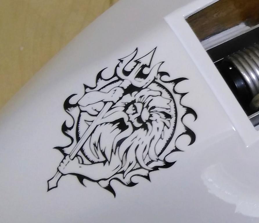

#465 Příspěvek od Lark »
Pak si myslím, že by asi ten odpružený nastavovací nůž byl asi výhodnější, protože by tím kloboučkem kopíroval povrch fólie a prořez bude stejně hluboký. Žádné problémy se shrnováním fólie jsem nikdy nezaregistroval, ani u drobotiny. Viz. třeba maska v příloze průměr asi 75mm.
