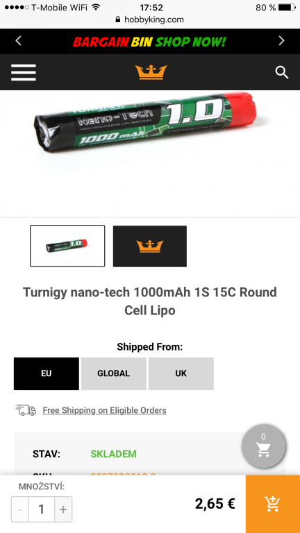

Ahoj, jdu s dalším dotazem.
Dají se někde v čr koupit ty kulaté 1s baterky? Popřípadě co místo nich? Serva tam budou ty co jsou v návodu, tedy emax08 a 9051.

jakub37
Příspěvky: 377
Registrován: pát 13.03.2009 0:00
Bydliště: Strakonice, ČR
Re: KIWI - F3RES
#462 Příspěvek od jakub37 »
Ty Lion mají nižší napětí a jsou moc těžký - 43g, Lipol 650mAh má 13g. 1000 mAh mají 19,5g. Koupit se dají asi jen na Hobbykingu, momentálně je mají v evropským skladu, tedy bez cla a do týdne je máš doma. Kupoval jsem je minulý týden.
https://hobbyking.com/cz_cz/turnigy-nan ... -lipo.html
https://hobbyking.com/cz_cz/turnigy-nan ... ell-1.html

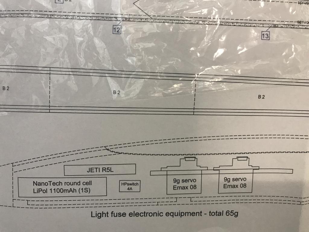

jakub37
Příspěvky: 377
Re: KIWI - F3RES
#465 Příspěvek od jakub37 »
Na plánu je přímo zakreslená kulatá Lipol 1100mAh a pro komplet vybavení kabiny (dvě serva, přijímač, baterka a vypínač) je rozpočet 65g.
