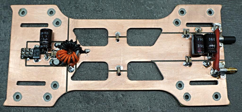

Tak tady je k nahlédnutí první verze spodního plata na regulátory s konektory pro baterku, rozvody, filtry a konektory pro kameru a VTx. Zatím to není leptané, pouze frézované z jednostranného cuprextitu. Chybí napájet pouze regly, měly by dorazit každým dnem.

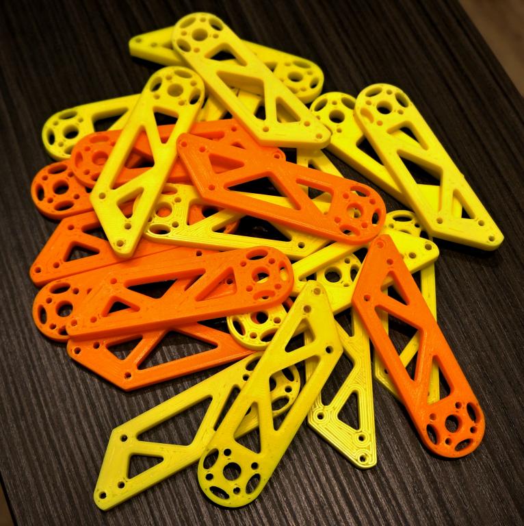

Dneska se tiskárna nudila, tak jsem si vytiskl pár ramen do zásoby :-)

DidaJI píše:Dneska se tiskárna nudila, tak jsem si vytiskl pár ramen do zásoby :-)
Tak 3D tlacka si zamakala pls bude aj to STL tiez by som potrepil tlacku

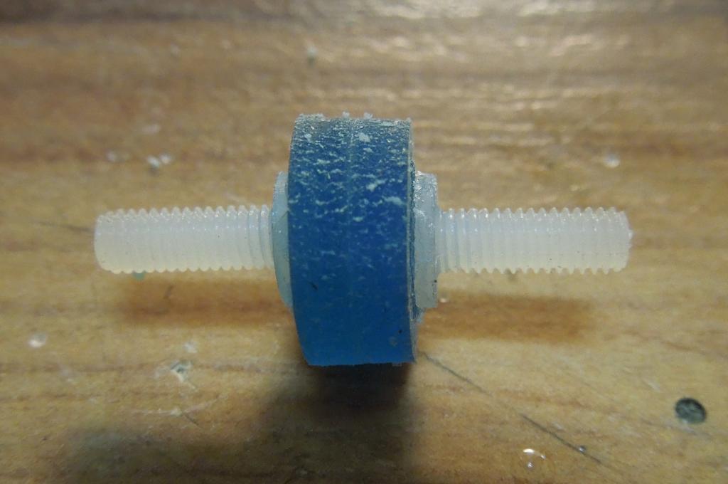

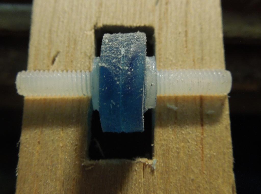

Chystám si nový like QAV250. Konstrukce bude stejná jako ta moje dřívější a tak ladím konstrukční finesy. Jedna z nich jsou silicone bobbins pro tlumení mezi špinavým a čistým platem. Ve stávajicím to mám udělané jen napůl a to tak, že šroub prochází skrz siliconové tlumení. Nove to bude už tak jak má být a mělo by to lépe fungovat. Zkoušel jsem na jednom pevnost spoje a bezpečně to vyrvu i s kusem materiálu, takže lepení drží fest. Lepím to v přípravku, aby byla dodržena souosost. Potom to chytím do dremela a obrousím načisto.

Koukám, že zas taky nevíš co roupama. Ale pokud nemáš ve videu jello, nebo nějaký nepředvídatelný otřesy za letu, je toto bádání převážně na akademické úrovni :)
Každopádně ENJOY !! :)
