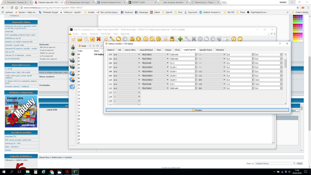

Chtěl bych si udělat hlášení na kontrolu nabité baterie. Teda jestli jsem připojil baterku, která je nabitá, nebo jsem se spletl a připojil jsem baterku, kterou už jsem vylítal.
Líbilo by se mi kdyby cca 10 sekund po připojení baterky mi to řeklo, baterka je ok nebo není ok. A pak už to během letu nikdy neopakovalo, zase až při dalším připojení baterky.

děkuji za video. Jak udělat různé hlášky vím. Šlo mi spíš o tu kombinaci, co použít.
Ale snad (je to teda s velkým otazníkem, musím vyzkoušet) jsem to vyřešil. Přiložený obrázek trochu pomůže. Zkusím popsat.
Logický spínač L12 je sepnut, když je vypnutý motor SH nahoře a když je spotřebováno méně než 2000mAh(toto asi snížím). To zajistí, aby to nehlásilo po dokončení letu. L11 udělá vteřinoví puls po 10sec od doby kdy napětí na přijímači překročí 3V, při sepnutém L12. Po sepnutí L11, se aktivuje podle napětí baterie L08, nebo L09. No a ty už jsou na přehrání potřebné hlášky.
Jsem fakt zvědav jestli to bude fungovat.
