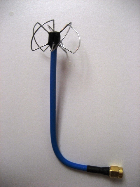

#490 Příspěvek od gardenroute »
cucpo píše:chlapi a co je pentalobe viem ze je 4 listok, 3 listok a helical co mi zabezpeci ta pentalobe a ako ju identifikovat?
No ta ma tech listku 5 :D
Takto třeba vypada ta moje :
Ptaak EVO1 Pentalobe

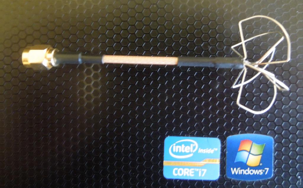

#491 Příspěvek od ST »
Pentalobe ( 5 lístků ) by měla mít nepatrně větší zisk cca 1,9 dBi proti clower leaf ( 4-lístek) která má typicky 1,2dBi.
Máte někdo zkušenosti s TBS patch anténou navrženou IBCrazy ? Dneska mi došla z němec a chci si otestovat, ale zatím nejsou podmínky.
Takhle vypadá např. moje konstrukce pentalobe.

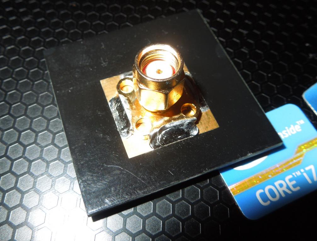

#493 Příspěvek od ST »
Tady je ta TBS patch anténa. Zítra to zapojím na spektrák abych byl v obraze, jak to u TBS ladí. :lol:

zskal
Příspěvky: 954
Bydliště: Holešov
Re: Antenni system na FPV
#494 Příspěvek od zskal »
ST píše:Tady je ta TBS patch anténa. Zítra to zapojím na spektrák abych byl v obraze, jak to u TBS ladí. :lol:
No na to jsem fakt zvědavý, protože já jsem teda z ní na zadek nepadl...Zdálo se mi to stejné, ne-li horší než ImmersionRC SpiroNet.

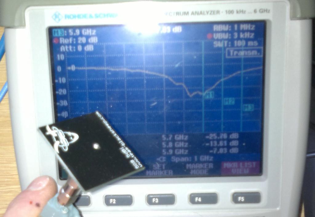

#495 Příspěvek od ST »
Tak jsem tu TBS patch anténku pověsil na spektrák a tady je výsledek. Ladí to na spodních pásmech, pro frekvence nad 5700 nic moc, spíš bída. Prostě si udělám svoji a lepší.
