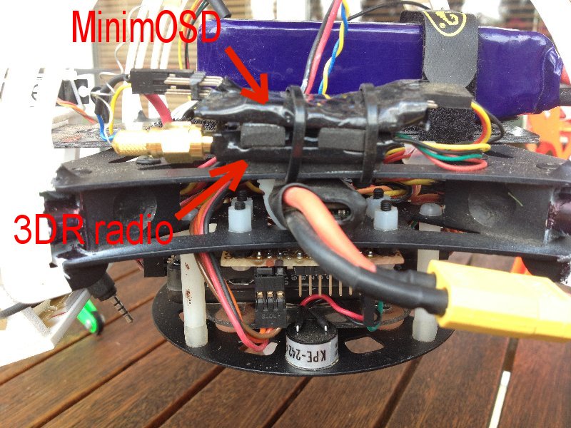

A co třeba zapojit OSD (minimOSD že?) a 3DR paralelně :)

paralelně? něco mi říká že to fungovat nebude... OSD mám toto: http://www.rctimer.com/product_862.html

blesk píše:paralelně? něco mi říká že to fungovat nebude... OSD mám toto: http://www.rctimer.com/product_862.html
ale bude. pak samozrejme do OSD zapojit jenom Tx.

kitemonkee píše:ale bude. pak samozrejme do OSD zapojit jenom Tx.
Mám to tak zapojené a funguje to dobře. :)
