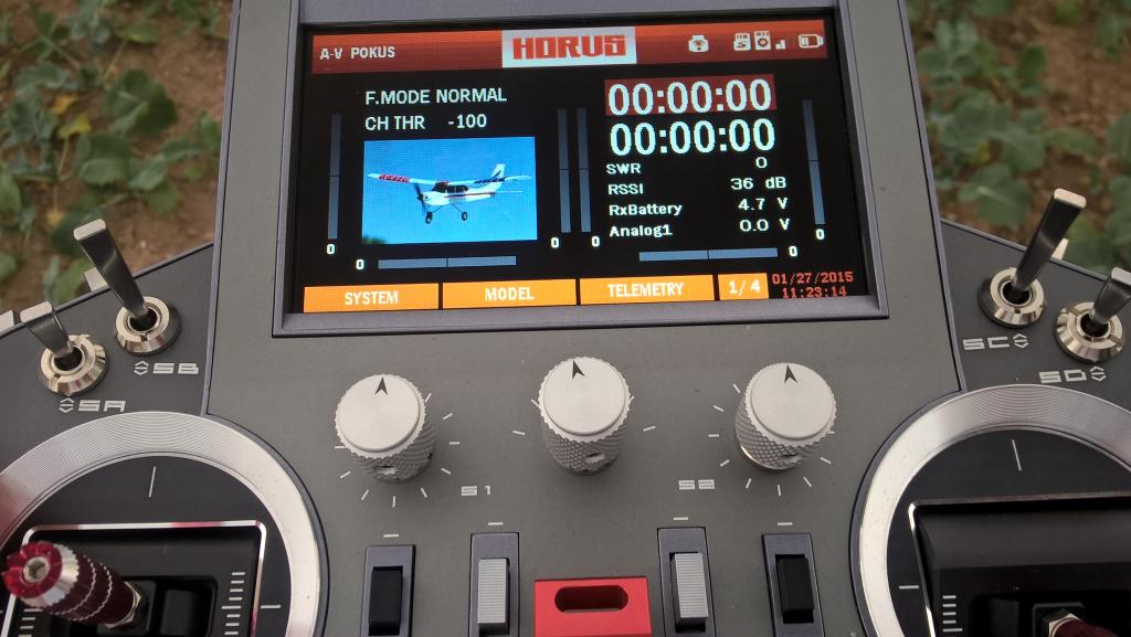

Ještě než přišli bouřky jsem stihnul první test dosahu Horuse.
Na interní anténu spolehlivé řízení na 2,3km. Telemetrie též běžela. Rssi okolo 35 až 38db.
Je to můj klasiký test. Přijímač byl na trojnožce 1,5m nad zemí, ale tak abych na něj ze vzdálenosti 2,3km přímou čarou viděl. Odjel jsem na vyvýšený terén za druhou vesnicí a tam se kroutil s rádiem. Přes mobil mi mamina hlásila jestli se serva plynule hýbají.
V reálu bude dosah ještě větší neb málokdo poletí 1,5m nad zemí tak daleko. Na externí anténu to bude ještě výrazně lepší. Za mne dobrý výsledek ,víc od toho nepožaduji.

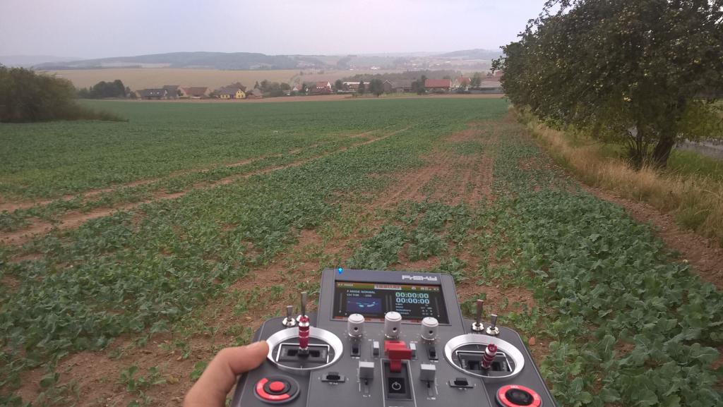

Na druhém obrázku...přijímač byl až na konci druhé vesnice na horizontu.
