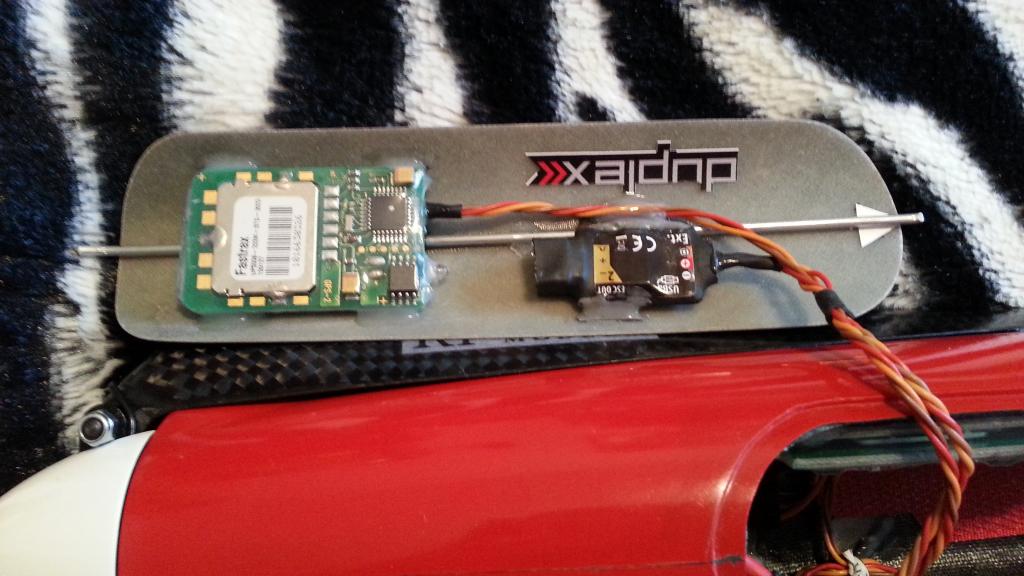

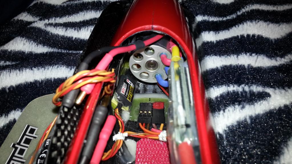

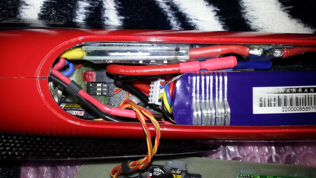

Jelikož je hnusně a nelítatelno, tak jsem se dal do nových úprav starocha ENJOY ( letos mu je už 8 let ). Takže jsem nakonec opustil verzi napájení z BEC a ponechal napájení z LiFePo4 + dioda. Použil jsem ale lehčí baterku ( 1100mAh ) a hlavně v přední části jsem vytvořil rozvodnou desku ala Viking. Tady je navíc ještě vyvedeno - a prostření pól z baterky pro balancování. Původně jsem to měl jen na drátech a nebylo to úplně fajn. Baterky jsou na podlaze, které se dá vyjmout spolu s baterkou pro RX. Čidlo pro vario se taky posunulo dopředu. RX zůstal na původním místě.
