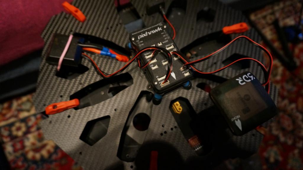

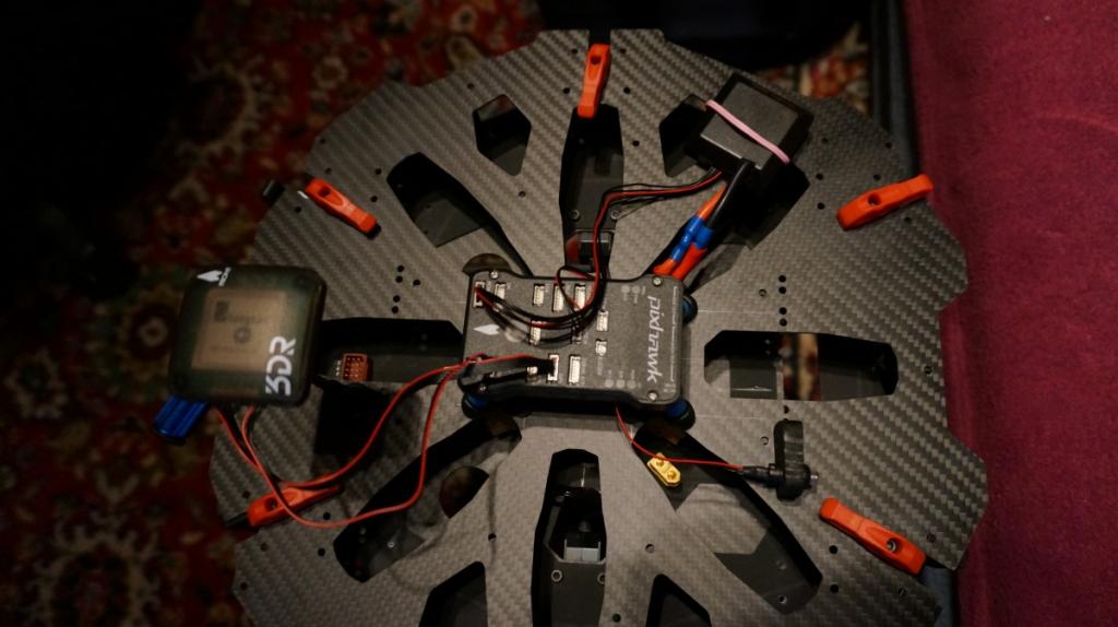

#498 Příspěvek od kraro »
Amper píše:ty mas GPSku bez kompasu ?
Mám GPS s kompasem, myslel jsem rušení kompasu v řídící jednotce.
Trochu jsem zdroj posunul ještě směrem dozadu.
Uchycení je jen provizorní, jen pro představu jak by to mělo být vzdáleno.
Amper
Příspěvky: 5327
Bydliště: Plzeň, CZ
Re: Pixhawk / HKPilot32 / RTFHawk
#499 Příspěvek od Amper »
APM pouziva pouze jeden kompas. Tudiz pokud mas kompas v GPS (zapojeny) tak todle vubec nemusis resit. Pro pripad ze by doslo k poruse kompasu v GPS takovym zpusobem aby se rozjel kompas v jednotce tak nebude ruseni od PM zasadni problem.
