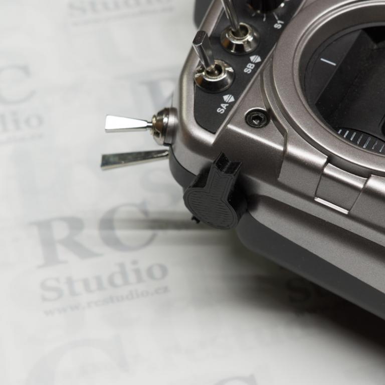

HLA píše:Boční slidery páčky nahoru.
Např: http://www.ebay.de/itm/Fur-FrSky-TARANI ... xylpNTWU74
Vyfrézoval by někdo z odolného plastu ?
http://www.unisolder.de/shop-pics/taran ... rau-01.jpg
Chces vyzkouset moje tisknute packy?

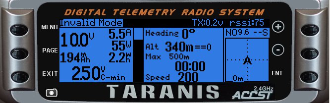

Mam Taranis FW 2.1.6 a nedaju sa mi nastavit stopky 1.
Teda nastavit sa daju ale po vypnuti a zapnuti vysielaca sa vzdy vratia do vypnuteho [vychodzieho] stavu.
Netusite cim to moze byt?
Diki.

Na Ecku s 216 me to nedela, zkus zalozit novy mldel jestli se to take projevuje, jinak by to mohla byt chyba v konfigu modelu

Takze ked zalozim novy model bez telemetrie tak stopky funguju ked s telemetriou [obnoveny zo zalohy] tak nefunguju.
Je dost mozne ze aj tento model na ktorom to chcem nastavovat som nastavoval tak ze som pouzil predlohu s tej zalohy nepamatam si uz.
Takze skusim zalozit rucne cely model od zaciatku a uvidime.
Zatial dik za tip a nakopnutie.

TAK UZ SOM NA TO PRISIEL....
Tie stopky1 nefunguju ked zapnem script telemetrie.
Este ma zaujalo ze pri nastavovani stopiek pri zvysovani hodnoty minut pri asi tretej minute Taranis vzdy pipne.
Pri vypnutom scripte nic nepipne a stopky sa pekne nastavia a drzia aj po vypnuti.
Pouzivam tento script:
X8 Quad Pixhawk 2Tricopter APM 2.6Race Omnibus F4 Quad HKpilot32

troiac píše: TAK UZ SOM NA TO PRISIEL....
Z obrazovky skriptu ťažko posúdiť problém....... Treba kód TVOJHO skriptu.....

Otocene nasazovaci packy na slidery pro Taranis Plus
http://rcstudio.cz/cs/prislusenstvi/174 ... -plus.html

Super ale, ako to vyzerá s tyimi kniplamy? Rád bi som objednal spolu. (ach tá doprava)
FrSky Tandem X20
RCStudio
Příspěvky: 5580
Re: FrSky Taranis - třetí pokračování
#506 Příspěvek od RCStudio »
Doprava na SK je levnejsi nez byla a zavedl jsem PayPal jako dalsi moznost.
Jinak na pakach stale makame, snazime se udelat Elox tak aby byl opravdu dobry a nemuseli bychom se za nej stydet. Vyrobene vse mame ale proste ten Elox zlobi. Diky pomoci profiku na Elox to uz snad zlomime.

janekx píše:Chces vyzkouset moje tisknute packy?
Ja ich skúsim určite.......
