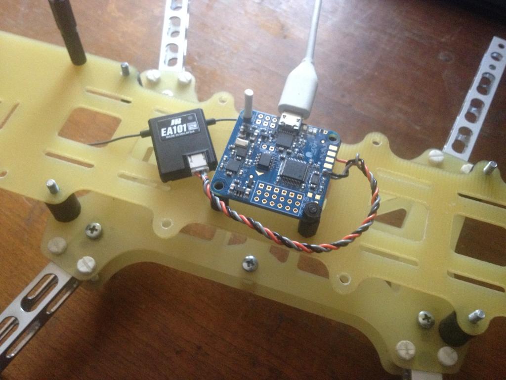

vcera, k velike me radosti, dorazila full naze s kompasem a tlakomerem. rodina velmi ocenila ze jsem o toho sedel do jedne do rana, nicmene zadarilo se, ze satelitu mam 7 kanalu, myslim ze ten posledni osmej nemam ve vysilaci nastavenej. vic nez 8 jich naze asi stejne nebere, na co je pouziju jeste nevim. mel jsem takovou nesmyslnou prihodu s parovanim prijimace/satelitu.

Já se musím přiznat, že mám do nového QAV250 taky doma full NAZE32. Sice to asi nevyužiju, ale prostě to tam už je...

celkem bojuju s dokumentaci k naze32, pripojil jsem satelit na pin 4, a kdesi najdu ze tam mam pripojit i gps. nevi nekdo o nejake kloudne wiki? v tech 500 strankach jednoho vlakna na rcgroups se znacne ztracim

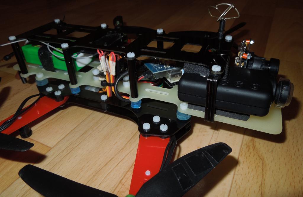

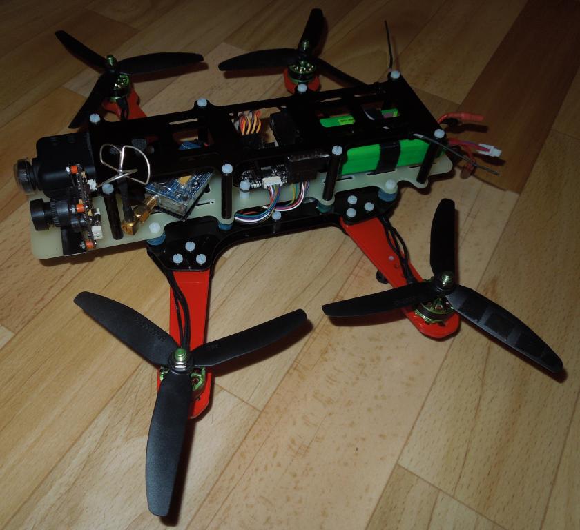

Dneska jsem si přeskládal prcka do nového rámu. Tedy je to stejný design rámu jako předchozí, ale je řezaný z laminátu a je už na 100% 260tkový. Ten můj původní překližkový byl 270tkový. Nějak mi to při překreslování ujelo
. Na novém mám už namontováno nové odpružení čistého plata. Zatím jsem si jen zavisel a zkusil osmu v obýváku. Všechno funguje je OK, takže spokojenost.

ST píše:Dneska jsem si přeskládal prcka do nového rámu. Tedy je to stejný design rámu jako předchozí, ale je řezaný z laminátu a je už na 100% 260tkový. Ten můj původní překližkový byl 270tkový. Nějak mi to při překreslování ujelo. Na novém mám už namontováno nové odpružení čistého plata. Zatím jsem si jen zavisel a zkusil osmu v obýváku. Všechno funguje je OK, takže spokojenost.
Kde jsi vzal ten černý laminát? Nikde jsem na něj u nás nenarazil. Nebo to máš stříknuté?
V USA se černá G10 běžně používá, kdysi se z toho dělali i bočnice na vrtulníky (Fury Extreme) a byl jsem s tím moc spokojený...
