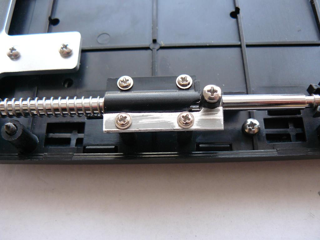

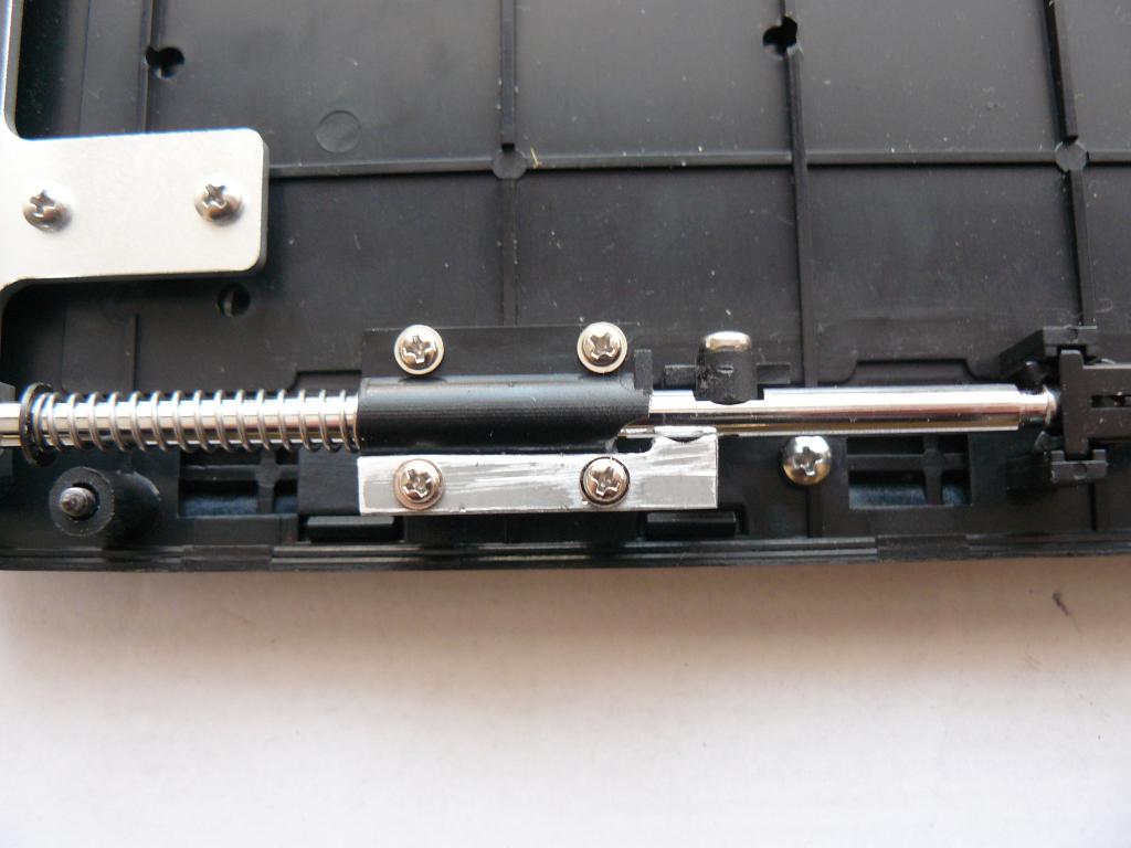

pavkamod píše:já mám jedno z prvních Éček a už mě taky odešly ty plastový pojistky proti přetočení plastových háků.
musel jsem si nechat vyfrézovat plechy a našroubovat je navrch.
Zatím dobrý, ale časem bych to rád ošetřil nějak líp, jenže jsem penzista a těch chechtáků není na zbyt.
zatím jsem to řešil takto
Re: FrSky Taranis-E X9E
Taky mám jeden doraz ulomený, budu to muset nějak vyřešit. Dobrá inspirace, díky.
