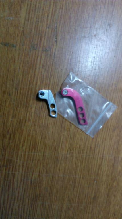

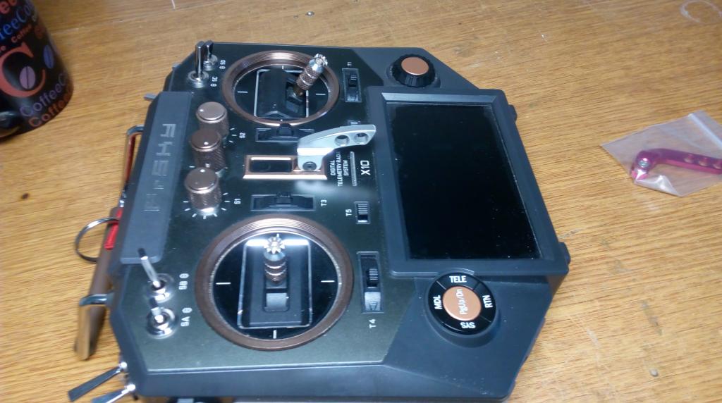

Joker píše:.... vyvažovák na X10 z Číny za pár korun. Trochu pilování, ..
Ja som vyvažovák zkrátil....
Funguje tak ako má...

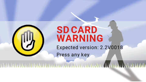

Vyšla nová verzia OpenTX v 2.2.2
Narazil som na dva problémy....
Po nahratí nového FW vybehla hláška
Toto som vyriešil stiahnutím súboru sdcard-horus-2.2V0018.zip ... a z neho som vybalil a prehral do Rootu rádia súbor opentx.sdcard.version
Malo by to snáď stačiť...
