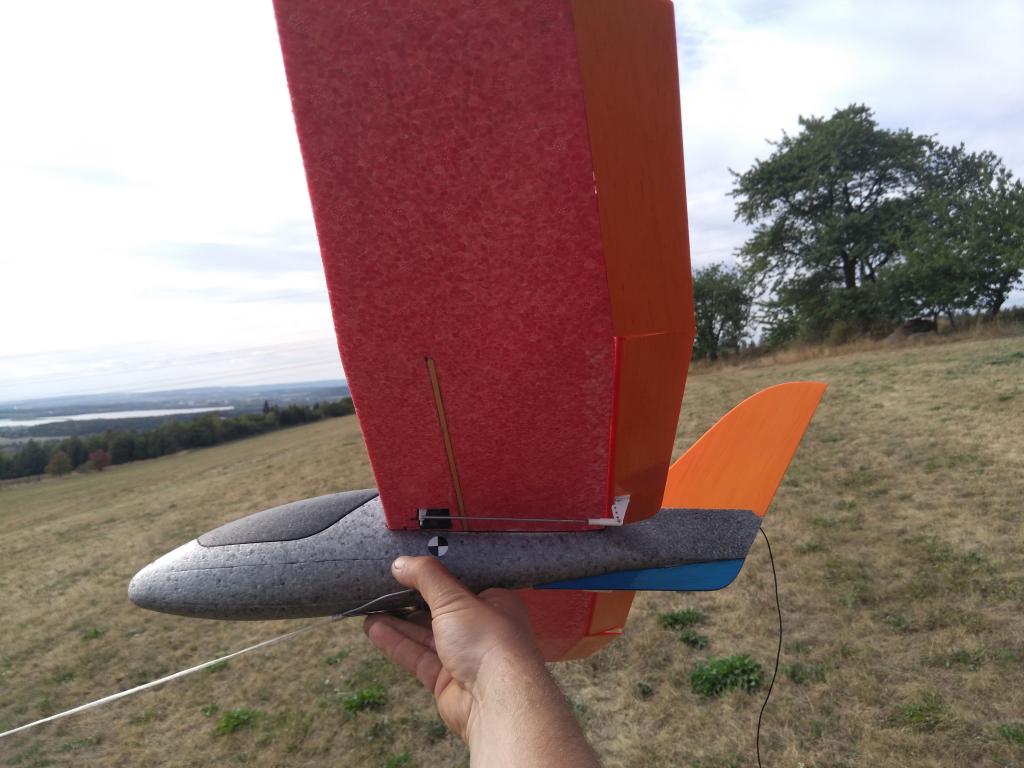

Dnes zaletáno, před chvílí jsem se vrátil a musim rict ze super, předčilo to mě očekávání! Skoro tu nefoukalo, ale přesto jsem jel na mírný svah a střílel to gumou... Jeden okruh, maximálně dva a byl jsem za pár vteřin dole...ale pak se vzduch trochu hnul a už bylo vidět že má chuť stoupat a vydržel letět odhadem 3x déle....už aby se pořádně rozfoukalo správným směrem a bude to super, už dnes to bylo dost návykové ;)

REX píše:Dnes zaletáno, před chvílí jsem se vrátil a musim rict ze super, předčilo to mě očekávání! Skoro tu nefoukalo, ale přesto jsem jel na mírný svah a střílel to gumou... Jeden okruh, maximálně dva a byl jsem za pár vteřin dole...ale pak se vzduch trochu hnul a už bylo vidět že má chuť stoupat a vydržel letět odhadem 3x déle....už aby se pořádně rozfoukalo správným směrem a bude to super, už dnes to bylo dost návykové ;)
Pěkné. Kolik ti to váží a jak máš ovládané plochy? Z obrázku není vidět, jestli se hýbe vnitřní část křídla, vnější část křídla anebo oboje.

Letová je 245 gramů, ale mohla by být i nižší, jelikož v tom mám těžký přijímač na 35MHz, protože se mi nepodařila spárovat 2,4ka....
Ovládané jsou jen vnitřní plochy, vnější jsou na pevno přilepené.... A občas by se mi hodila řízená směrovka ;)
