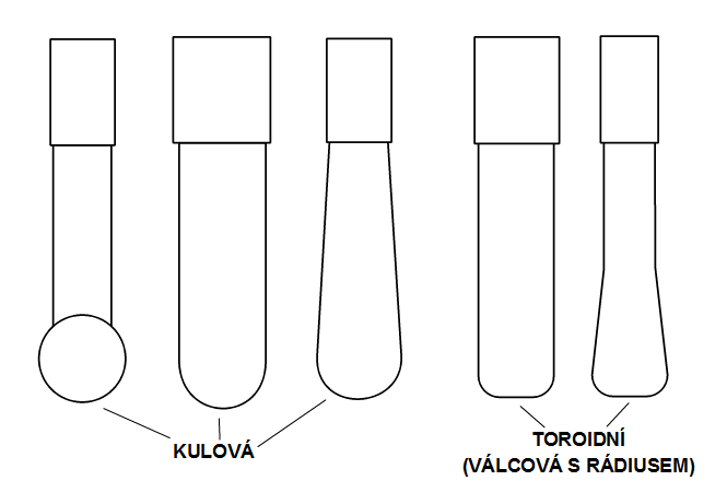

Lark píše:Co jsem koukal, tak ten Estlcam umí i kulové frézy.
Nojo, ale já mám jen takový hruškový, dole rádius cca 5 mm a pak šikmo nahoru k stopce 3,15 mm. Takže nastavit kulovou a na ten kužel ke stopce kašlat?

Jestli má na špičce polokouli, a pak je nahoru odlehčená kuželem, tak to nevadí a chová se jako kulová. Jestli je to ale kuželová s rádiusem menším než je popoměr frézy, tak se chová jako toridní a jako kulová použít nejde.
