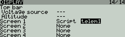

Ahoj potřebuji pomoc s nastavením LUA scriptu k modelu.
Jak mám nastavit aby u modelu (koptera) se spouštěl telemetrický LUA script?
Kopter spárován nastaven telemetrická data posílá senzory nadetekovány.
LUA script ve složce na kartě ale neumím v nastavení modelu najít a aktivovat příslušný LUA script.
HB-D8T Brushless

Wormsnake píše:Ahoj potřebuji pomoc s nastavením LUA scriptu k modelu.
Pokud se jedná o telemetrický skript:
- poslední obrazovka v nastavení modelu - DISPLAY nebo TELEMETRY (podle verze OpenTX)
- skript uložen na SD kartě, ve složce \SCRIPTS\TELEMETRY
- zobrazení telemetrické obrazovky - dlouhý stisk PAGE, ze základní obrazovky
