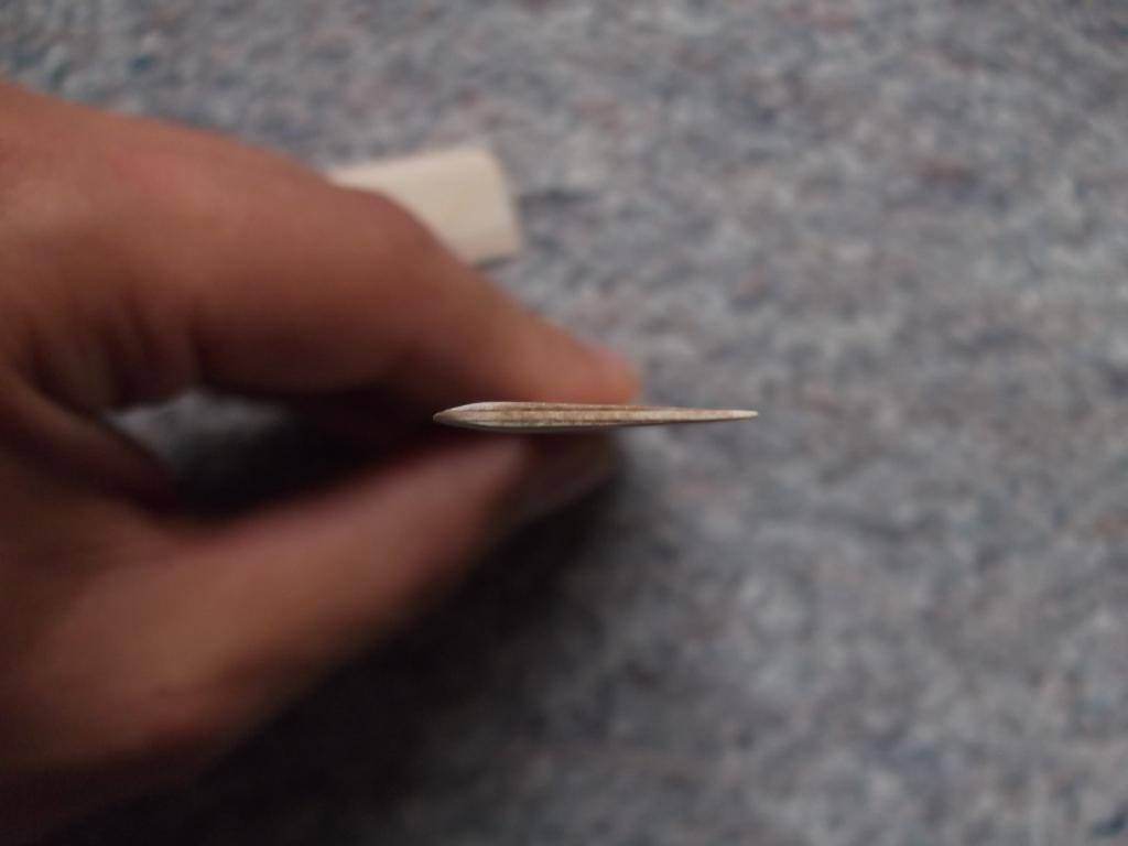

...když jsme u těch listů, tak tady jsou jedny ekologické z Havířova :D :
PROTOS 500, BLADE 130 X
Heli kabinky: http://michalpa.rajce.idnes.cz/

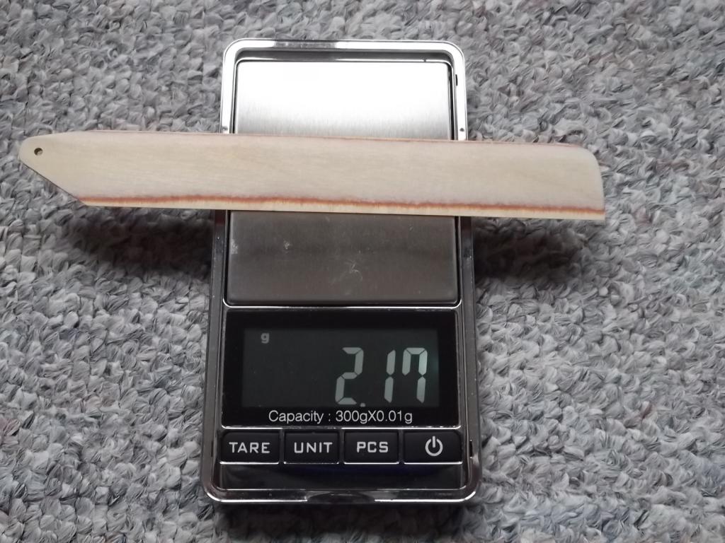

a ještě nášup:

no hezký, ale teď jsem na rozpacích 8O jestli s tím chceš opravdu lítat.
Třeba budu za blba že jsem ti na to skočil, ale dřevěný listy se dělaj tak, že přední třetina je z buku a zadní zbylá část z balzy.
Kromě toho to stejně nestačí a list se musí ještě dovážit olovem. Jinak je nepoužitelný.
To je taky problém těch plastových, kde dohánějí vyvážení listu tím čudlem.
ještě pro Seltina: výrobu přizpůsobím poptávce. Kdyby se listy prodávali, dělal bych dál dmychadla a jiné doplňky a věnoval bych se jenom tomu.
Není problém něco vyrobit, ale dokázat to prodat :)

Jinak lítat jsem s nimi zkoušel tak jak jsou a viselo to. Víc jsem si doma netroufal. Ale dost do vibrovalo. To ale přisuzuju tomu, že byly zatím nevyvážené.
Zdá se, že tomu ale rozumíš, tak se rád nechám poučit - kde má tedy správně být podélné těžiště? Předpokládám že v ose dírky, ale nevím...

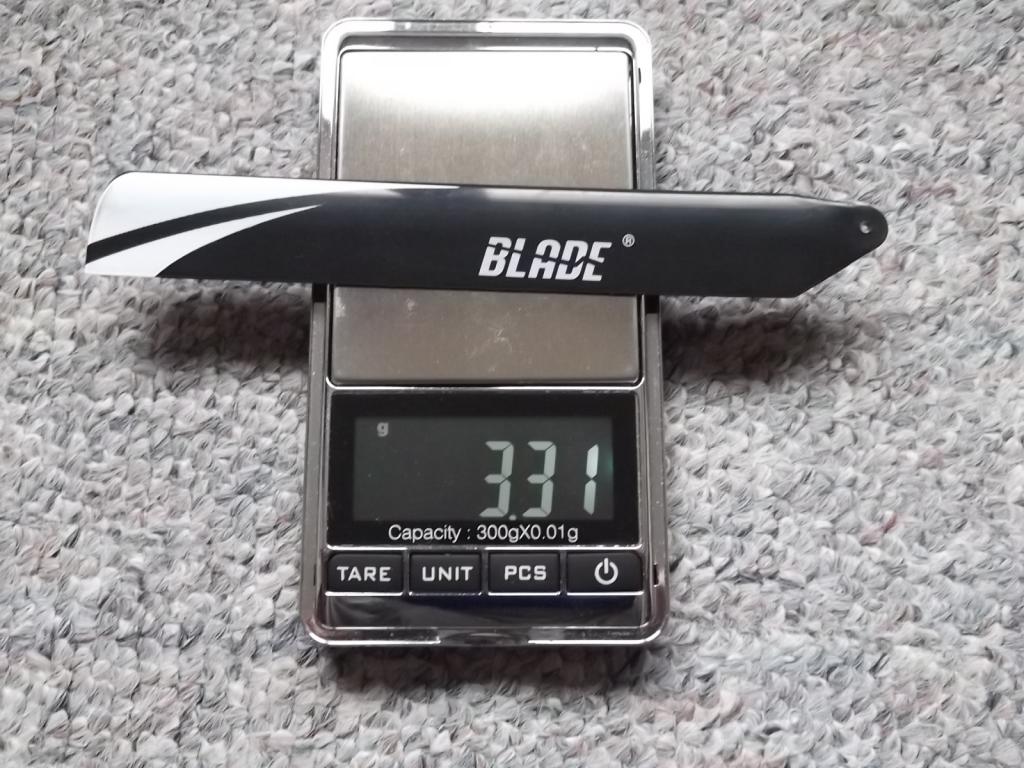

michalll píše:Jinak lítat jsem s nimi zkoušel tak jak jsou a viselo to. Víc jsem si doma netroufal. Ale dost do vibrovalo. To ale přisuzuju tomu, že byly zatím nevyvážené.
O ty vibrace právě jde.
Odborník přes listy určitě nejsem, ale kdysi jsem si dělal dřevěné i laminátové listy a strašně to vibrovalo. Pořád jsem to vyvažoval a nic se nezměnilo.
Tak jsem pátral a doplnil závaží a problém zmizel.
U plastových listů jsem přemýšlel proč s čudlem méně vibrují.
Uhlíkové které neměli závaží vibrovali. Nalepil aerodynamickou plošku a nic se nezměnilo.Dal jsem na ní matičku a bylo po vibracích.
Odstranil jsem plošku a pohrál si se závažím. Vibrace zmizely.
Změřil jsem úhel při zavěšení svisle a dal do dalších listů závaží dovnitř tak, aby odpovídal odklon listů od svislice.
je menší než origo listy , proto se chovají lépe. Někde jsem četl, že pro bezpádlo listy trošku odklon musí mít. Pro pádlové systémy se dělaly tak,
aby byly úplně svislé. Pokud budeš mít celodřevěné listy ze stejně těžkého materiálu, asi to závažím nedoženeš.
jedině slepit balsu s něčím těžším a na čele ke konci odříznout a zapustit kousek (cinu, mědi, olova) cca 2,5 cm dlouhého a přetmelit a zabrousit .
a pak hurá na ty diody, který to zase změněj.Ten odklon zítra změřím a dám sem.

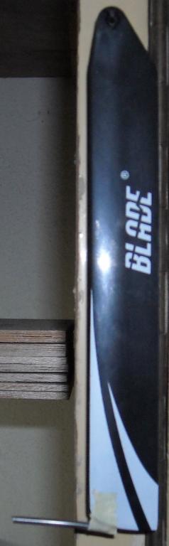

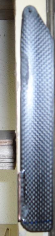

Zkoušel jsem ty svislice.
Plastový bez závaží,plastový s extrémě vysunutým závažím a uhlík testovací. Myslím že nemám šanci listy dorovnat na svislici.Lisuji závaží na 0,8 mm váha 0,6g
Listy od MS standarty 3d mají při 62 cm délky předstih 0,5 cm což je prakticky svislé. Na blade 400 mám osazenu Čínu, která má předstih podstatně větší
a zvuk i létání mi přijde příjemné. Vše létám FBL.
Zajímalo by mne jaký předstih mají listy od MS spec.FBL, jestli je někdo má.
