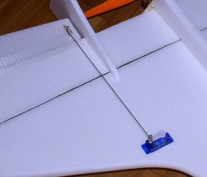

No konecne mi prisli veci od kostky po mesiaci.Lenze to by neboli oni aby tam nemaly bordel poslaly mi iby jednu paky a objednal som dva paky.Chcem sa opitat co mam pouzit ako nahradu za tu druhu?

Myslíš obyčajnú páku na krídelká ? Vyrež z kusa preglejky a máš pokoj (obrázok je klikací).
pilotek píše:Chcem sa opitat co mam pouzit ako nahradu za tu druhu?

Tu je detail na servo, tiahlo a páku krídelka. Možeš to urobiť takisto. Na páke serva je tá najmenšia koncovka tiahla od MP Jet, ako tiahlo je použitá oceľová struna 0,8mm. Tá je na krídelkách len zahnutá, možeš tam dať namiesato toho "U" ohybu napr. "Z" ohyb, to bude asi lepšie. No a štelovanie dlžky tiahla sa robí na páke serva tou variabilnou koncovkou.
EDIT:
Len by to chcelo to tiahlo mať čo najkratšie, servo dať bližšie ku krídelku ako to mám ja. Pretože tá struna sa ohýba.

#549 Příspěvek od pilotek »
