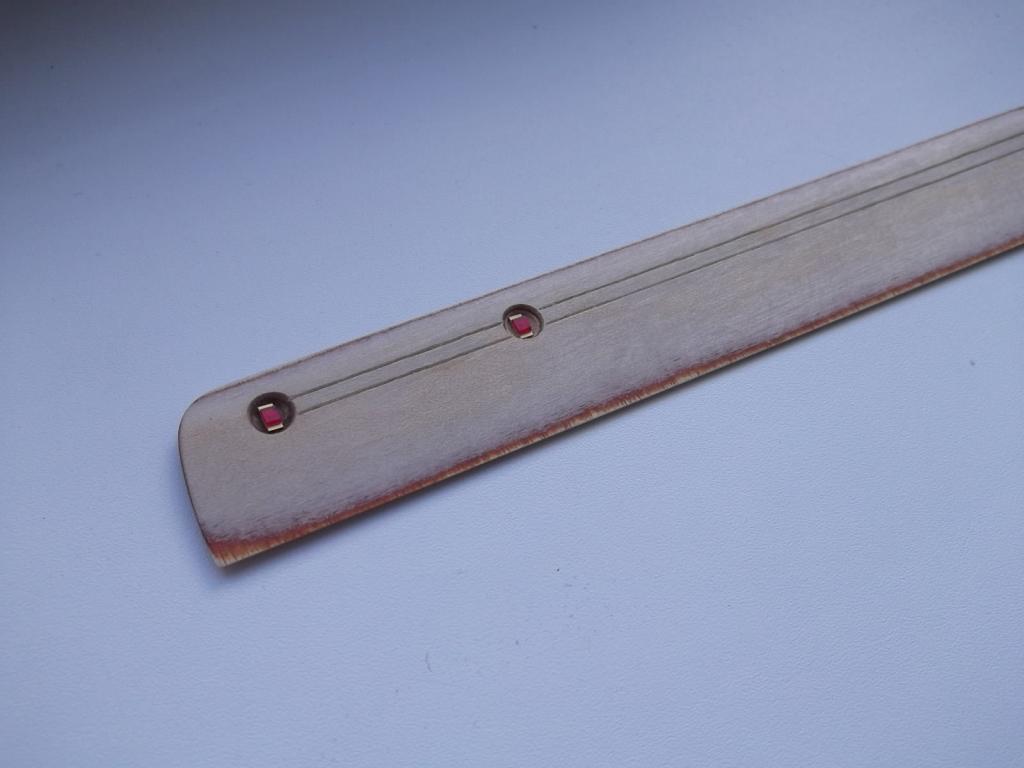

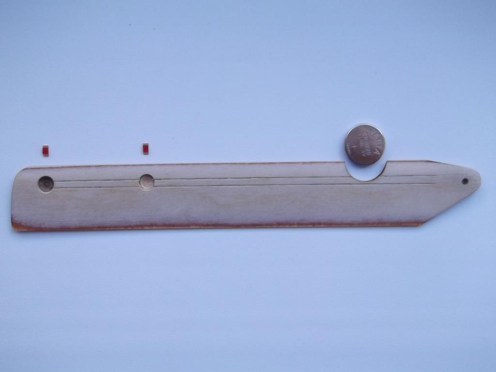

Díky moc. Hlavně za to upozornění, jak je podélné vyvážení důležité. Myslím, že jsem to vyřešil :wink:
...Jo a diodky i vodiče budou zapuštěné:
PROTOS 500, BLADE 130 X

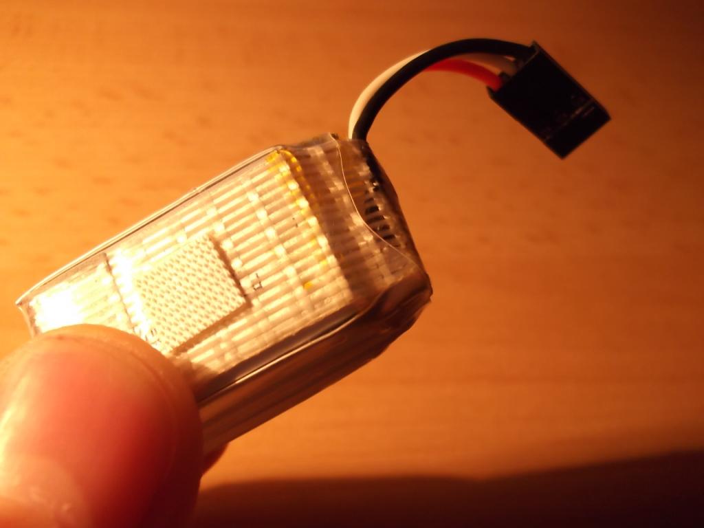

Mám je a bez problému. Rozdíl oproti setové baterce skoro necítím. I když možná mi s nimi přijde helina krapet živější, ale pack jsem odlehčil:
