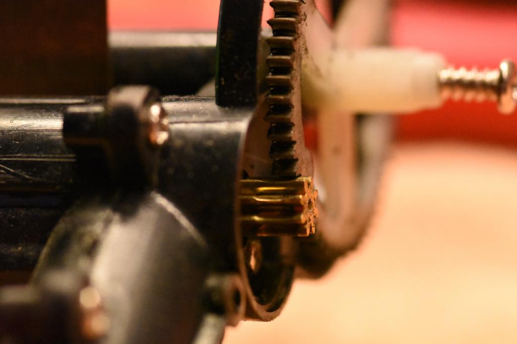

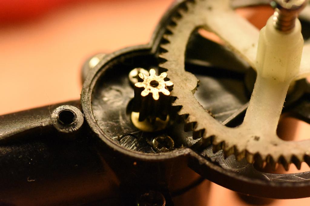

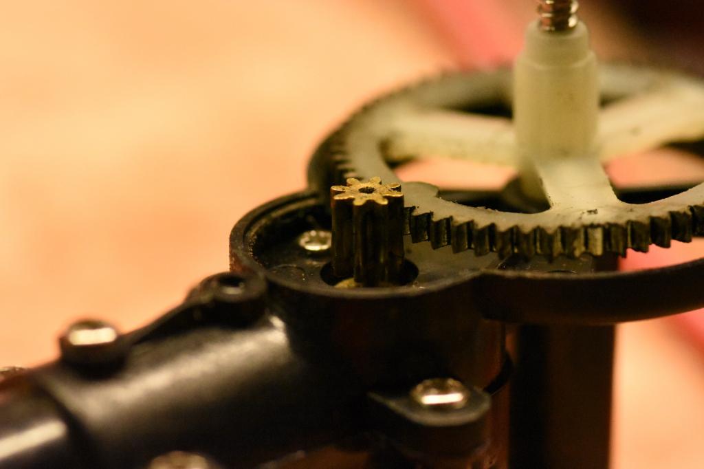

Zdravím,
setkal se už někdo s tímto problémem? Jestli ano nenašli jste někdo na prodej pouze plastové ozubené kolečko a pastorek na motor, nechce se mi dávat 300 za celý set, beztak to bude stát pár korun pokud se to někde prodává

#560 Příspěvek od caven »
klasický problém- namazané soukolí a letá se v prachu. Prach se smísí s vazelínou a stane se z toho brusná pasta která vykoná toto.

#563 Příspěvek od thenero »
caven
Jsem z Brna, já to právě neměl namazané. Po pár letech jsem ten převod rozebral a očistil vazelínu protože už, jak jsi psal, byla vazelína špinavá s malinkými částečkami kamínků nebo čeho :D, ale už jsem to znova nenamazal asi to bude tím co říkáš? Jinak přemýšlel jsem že bych nějak hodil vrtuli přímo na hřídel motoru, ale ještě jsem nedomyslel jak.

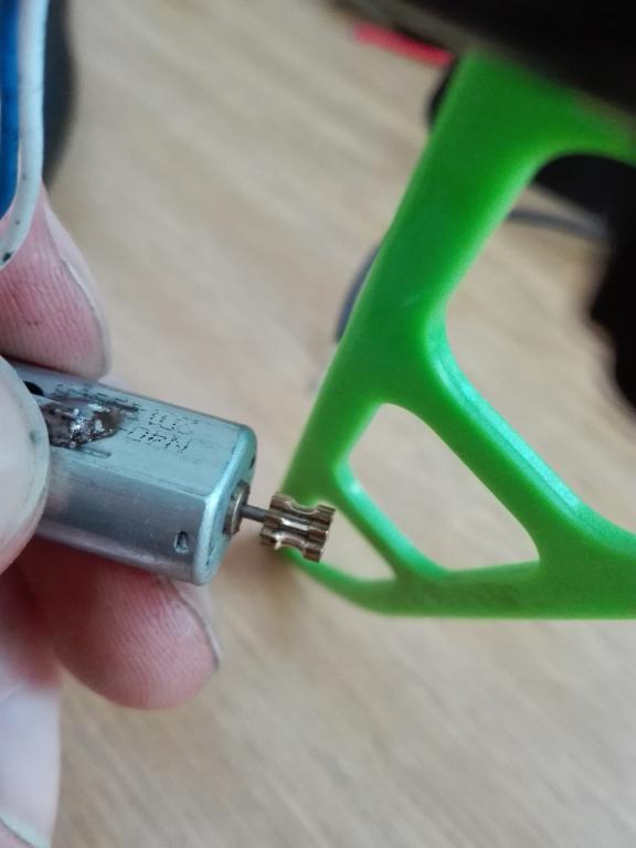

#567 Příspěvek od varok »
Tak zatím asi nebudu řešit hlavní motor, ten se zdá funguje jak má. Ale problém se zadním. Motorek jede jak má, ale převody už jsou po smrti. Prodejce sice tvrdil, že je motorek měněný, ale pochybuji, když je v pastorku vyfrézovaná drážka tak 1mm hluboká. Stejně jako tady dával thenero obrázky. Nevíte prosím někdo, jestli se dá někde sehnat i samotný pastorek? To plastové kolo mi dal bývalý majitek náhradní nové, ale ten pastorek na motorku ne. Našel jsem jen celý motorek.

#569 Příspěvek od varok »
Tak samostatně ozubené kolečka a pastorky prodávají skoro všude, myslím univerzální, ale nevím jaký modul zubů, nebo jak to nazvat mají ty originální kolečka. Jinak řečeno, náhradní plastové kolečko mám, nové. Ale jaký k tomu zvolit ten pastorek? Když změřím průměr původního a spočítám zuby, to není všechno. A při hledání v googlu mi přímo pro vrtulník F-45 samostatné převody zadní vrtulky nenašlo.
