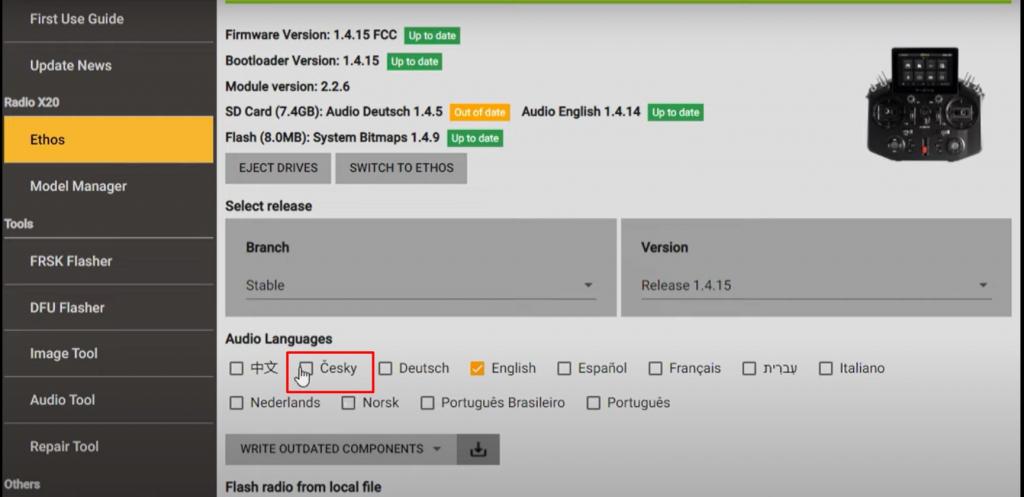

Niekde robíš chybu. Dal si aktualizovať všetko aj SD kartu? Nastavil si hlas1?
Děkuji za rady,samozřejmě dávám akt.vše a mám zafajfkovanou češtinu.Jak si posílal ten obrázek menu rádia kde tu češtinu vyberu tak tam vůbec není,je tam prostě jen angličtina.Na konci aktualizace to sice napíše úspěšná,ale objeví se tam okno že zvuky a audio jsou zastaralalé či co a to se mi při dřívějších akt.nezobrazovalo.Asi něco dělám blbě kdyžtak někoho poprosím v okolí Příbrami kdo v tom je kovaný aby mi to zkusil přehrát
Ale moc děkuji

Frsky to majú pre niektoré rádia dobabrané… Jazykové súbory (audio aj preklady) a Lua skripty si treba stiahnuť a nahrať na kartu samostatne. A problém je to niekedy aj nájsť…
Vývoj majú OK, ale dokumentácia je tragická…
Aké máš presne rádio?
Na Horuse X12S sú napríklad preklady v súbore s firmvérom, ktorý si treba stiahnuť samostatne (X12S-ISRM.zip), v adresári i18n.

Jde o radioX18S takto to mám před aktualizací nevím co je to levé okno i18n jestli tam mám také zaškrtnout češtinu ale myslím že jsem i to zkoušel.Ještě mě napadlo akt.pouze firmwar a zvuky nechat staré.Ještě jsem si všiml nevím zda je to normální že v ehtos suite mi nejdou editovat modely.
Omlouvám se za otočený obrázek

Ďakujem za info, pri X18S je to jednoduchšie, tam naozaj stačí zaškrtnúť pod i18n jazyk Čeština a potom aktualizovať komponenty. Ak by to nepomohlo, treba to aktualizovať ručne, audio súbory sú tu:
https://github.com/FrSkyRC/ETHOS-Feedback-Community/releases/download/1.5.4/audio-cs.zip - treba ich rozbaliť tak, aby adresár cs bol v priečinku "audio".
Textové súbory (to je to i18n) sú tu:
https://github.com/FrSkyRC/ETHOS-Feedback-Community/releases/download/1.5.4/X18-EU.zip - treba ich rozbaliť tak, aby adresár i18n bol v koreňovom priečinku, firmware.bin sa môže vymazať.
Potom by už všetko malo fungovať ako čínske hodinky
