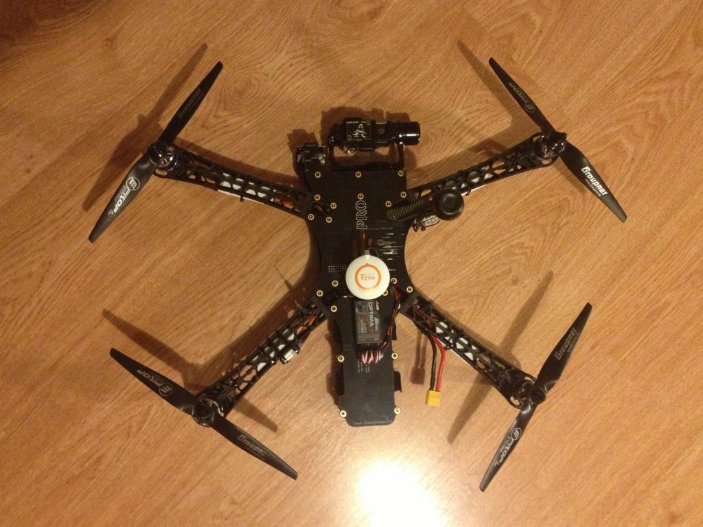

Tak se musím taky pochlubit s novým budulínkem. Váží 2100g. Podle mě je to tím EzOSD, to je docela těžké a také ten GPS GSM tracker váží kolem 50 g. Tak uvidíme jakou budu mít letovku. Potřebuji ho ještě nastavit a až bude tepleji udělám zálet. Docela se těším.
Heli
Příspěvky: 195
Registrován: čtv 09.09.2010 0:00
#595 Příspěvek od Heli »
Moc pěkné jen ta váha už je trochu moc.... ale poletí to :-)

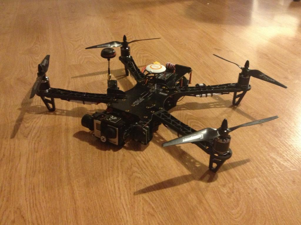

Tak sem plácnu také dokončenou.
Zdá se, že se s nima teď roztrh pitel :lol:
Naložená 1810g

Vyvažoval. To EZ-OSD bylo původně hned před přijímačem. Tedy mohlo by to být vyvážené dobře. Ještě to samozřejmě převážím s vrtulemi.
S tou anténou je to pravda. Dotáhl jsem to docela pevně. Zase nemohu moc, v tom vysílači to je jen připájené a snadno bych to urval. Take zatím to drží, ale je otázka co s tím udělají vibrace. Mohl bych ještě zkusit locktite, to mě nenapadlo. Případně nějaké další nápady?

Dejfak: Tak ta vypadá hezky čistě, proti té mé naložené až po okraj. :) Uznávám, že někdy je méně více. Ale co už. Vyzkouším, uvidím. :)
